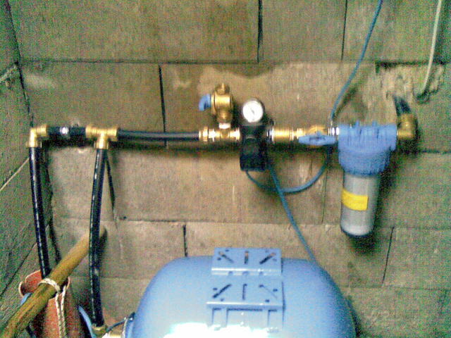

A képen látható szerelvények költsége kb 70 ezer HUF. 80 literes a tartály nyomáskapcsoló és mérő óra valamint 20 méter KPE cső van beépítve a kútba és minden idom réz. A szivattyú még + költség.

ha nem akarsz állandó kínlódást a vízellátással, kénytelen vagy minőségi alkatrészeket, gépeket beszerezni. Egy jól méretezett és kivitelezett házi vízellátóval nem lesznek nyomásproblémáid, hasonló lesz a hálózati víz használatához.
A víz finomszűrése is nagyon fontos, sok karos csaptelep garanciális kötelezettségvállalásának feltétele a megfelelő finomságú vízszűrő alkalmazása (pl.: Mofém csaptelepek) és a mosógép mágnesszelepét is meg tudja bolondítani a vízben lévő kiszűretlen szennyeződés.
