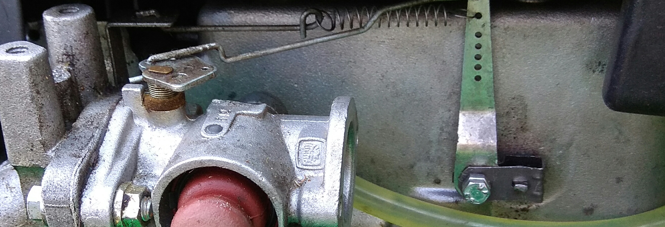

Sziasztok segítségre lenne szükségem.
Van egy tecumsen motoros fűnyíróm.
Használtan vettem nagyon olcsón.
A gond vele az, hogy a regulátor karból kiesett a csavar és szétesett.
Az előző gazdája összerakta. Viszont azóta a regulátor nem szabályoz fordulatot csak full fordulaton pörög.
Az a kérdés, hogy szerintetek ez jól van összerakva a kép alapján?
