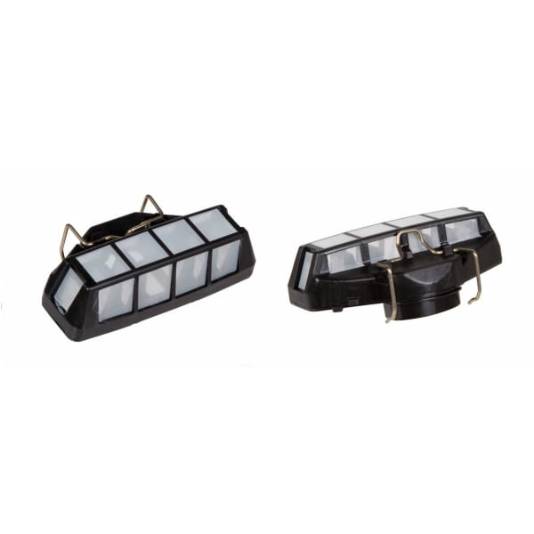

Solo 644 SP láncfűrészhez keresek légszűrőt! Sokat keresgéltem a neten, de nem találtam ehhez a típushoz egyik áruházban sem. Tudnátok ebben segíteni?

Igen, ebben egy több ablakos műanyag ház, amiben szűrőablakok vannak.
Kimostam, kifújtam, de vennék tartalékot.
Valami hasonló van benne!
Találtam egy képet, ilyen!
