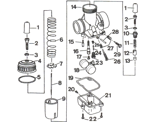

Amibe olajat cseréltetek, az a hajtómű. Ez egy kétütemű motor, itt az olajat a benzinbe kevered a leírásnak megfelelő mennyiségben. Hidegindítás után eléggé szoktak füstölni a kétüteműek, de menet közben, terhelésen és fordulaton minimálisra kell csökkennie.
Két dolog lehet, ha terhelésen is erősen füstöl:
- sok az olaj a benzinben, hígabb (kevesebb olaj) keverék kell neki
- porlasztót be kell állítani. Ha jól látom NDK-s MZ, vagy Simson porlasztó van rajta. Ha lecsavarod a porlasztó tetejét, ahol a gázbowden megy bele, akkor a fedéllel együtt kihúzod a súbert a súbertűvel. Ki kell akasztanod a bowdent a suberből és a súbertűt egy fokkal feljebb rakni a tartólemezében. Utána összeszereled és kipróbálod.
simson karburátor.jpg (91.64 KiB) Megtekintve 37186 alkalommal.
4 - porlasztófedél
5 - gumitömítés
6 - rugó
7 - súbertű tartólemez
8 - súbertű
9 - súber
