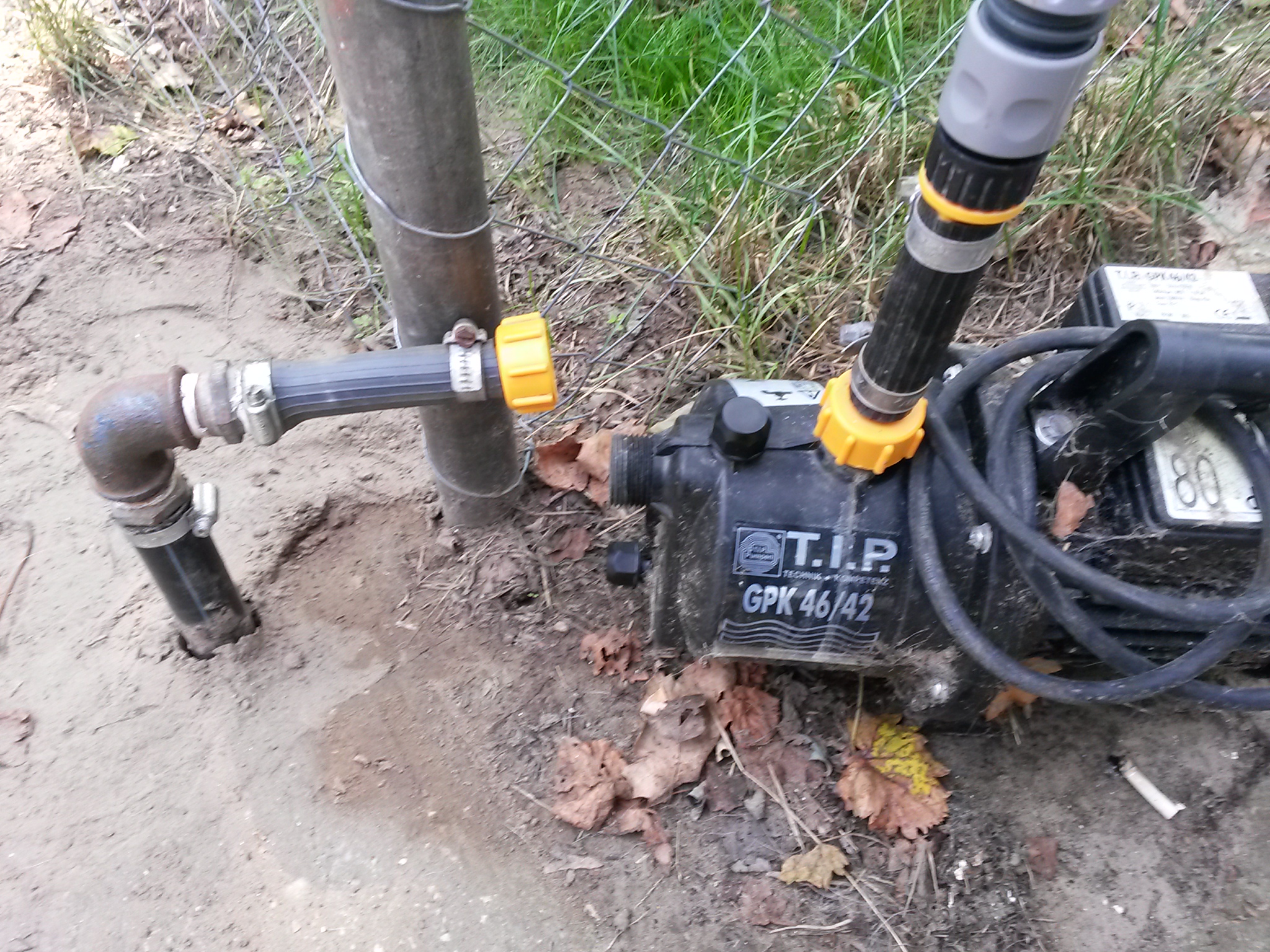

Tanácsot szeretnék kérni. Van egy fúrt kút a kertünkben, ahonnan szivattyúval nyerjük ki a vizet. Van vezetékes vizünk ezt csak öntözésre használjuk. Kézipumpa sincs hozzá csak a szivattyú.
Délután még működött de amikor este bekapcsolt nem jött víz. Ellenőriztem és úgy gondolom, hogy nem szív fals levegeőt és a szvattyú is jónak tűnik. Többször felöntöttem de csak azt a vizet nyomta ki amit beleöntöttem. Azt figyeltem meg, hogy miután kikapcsoltam a szivattyút a elég nagy vákum keletkezett valahol, mert még a gumislagot megrángatta. Ezután levettem a szivattyút és megoldottam, hogy a vezetékes vizet rákötöttem a földből kijövő csőre mert arra gondoltam, hogy valami dugulás lehet és én majd a hálózati nyomással kitisztítom. Hát nem sikerült, a vezetékes víz növelte a nyomást azután kiegyenlítődött, megszűnt az áramlás mintha elzártam volna a csapot. A kérdésem az, hogy elképzelhetö e, beomlik a föld alatt az a rész ahhonnan a csö vége szívja a vizet? Lehet e, hogy nálam ez történt. Szoktak e az ilyen egyszerű rendszerekbe rakni olyan valamit (szelepet vagy akármit, nem ismerem a szakkifejezést) ami csak az egyik irányba engedi a vizet? Elromolhat e az ilyen szelep úgy, hogy semerre nem engedi a vizet mintha dugulás lenne? Én csak egy darabot látok a csőböl fogalmam sincs mi van a föld alatt. Gondoltam ásás előtt kérdezek.
Elöre is köszönöm szépen a válaszokat!
Hello
Egy-két kép a kutadról sokat segítene.
Lefotóztam, de szerinte ez nem sok mindent árul el magáról. Esetleg ásás után. A fúrás helye az másfél méterrel távolabb van és ez a fekete vízveteték cső látszik csak.
Húúú ! Itt aztán minden van aminek nem így kellene lennie. Pl miért nem lehetett egy külső menetes KPE könyökkel kiváltani azt a sokbilincses toldozgatást ? Szóval bármit el tudok képzelni így talán mégis csak ki kellene ásni a kútig és a kútfejig aztán ellenőrizni a dolgokat lépésről lépésre.
Hirtelen ezek voltak csk kéznél, de elég jól teljesínek a látvány ellenére. Igen ásás lesz a fejig mert a szívó oldalon iszonyt vákumot csinál a szivattyú ami azt jelenti számomra, hogy elzáródott vagy bedugult. Majd ha lesz időm akkor feltárom és megmutatom a fej fotóját hatha akkor tudsz majd tanácsolni valamit. Ezt a bilincses szörnyet majd cserélem KPE könyökre. Köszönöm a gyors reagálást és segítséget.

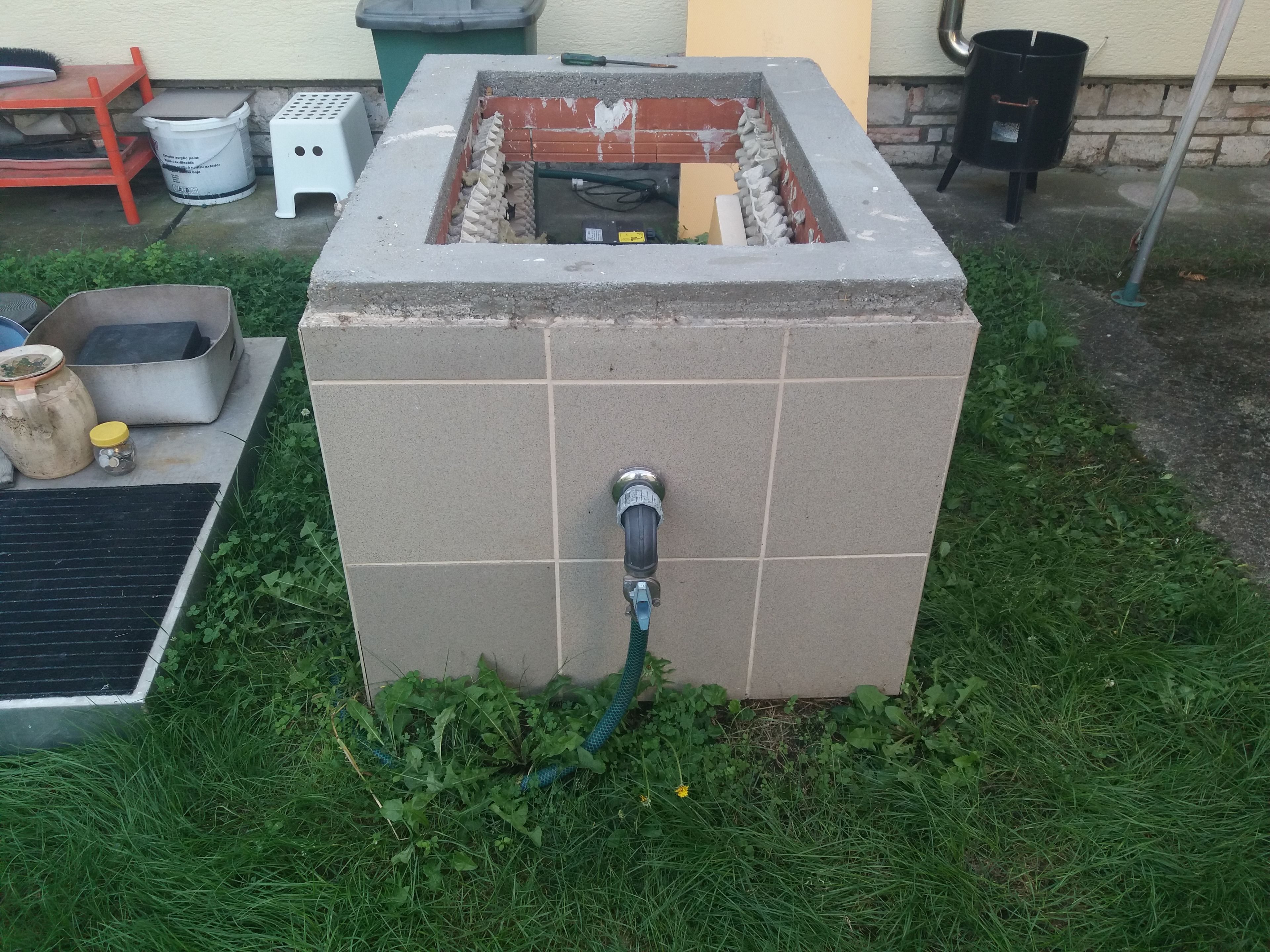

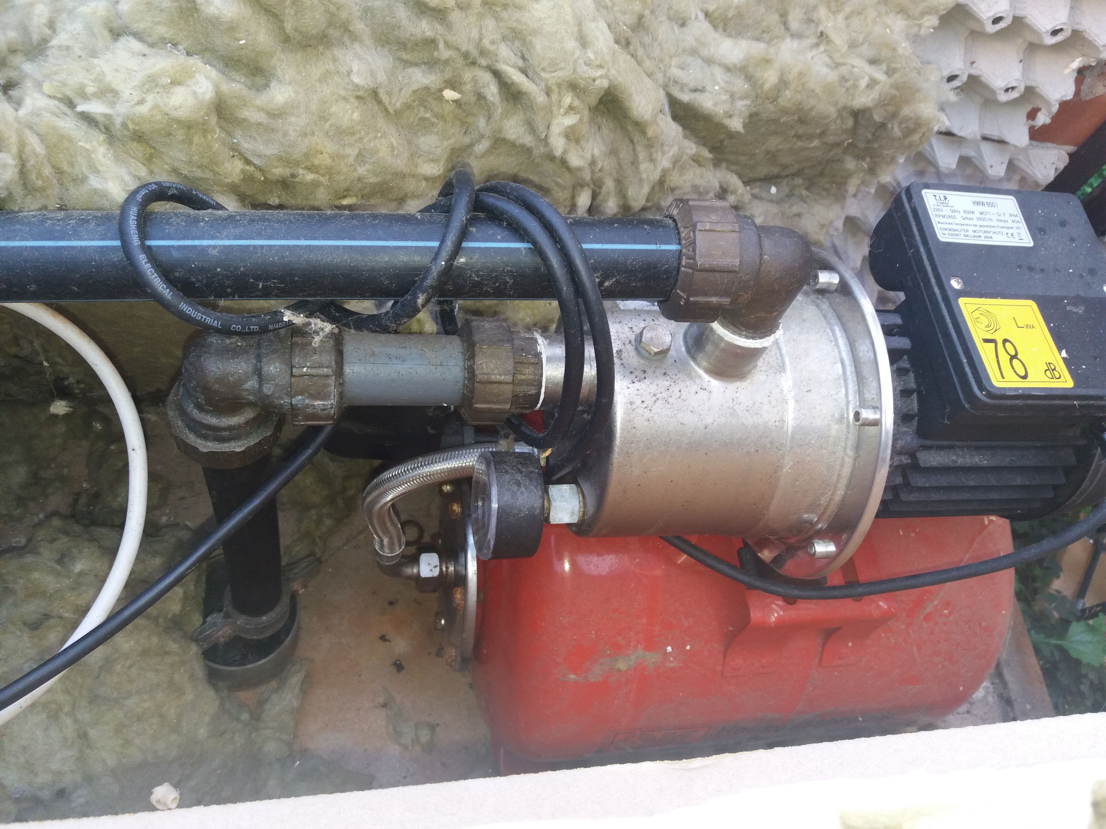

Sajnos Édasapám kertjét nekem kell tovább gondoznom.
Adott egy 65 m mély fúrt kút. Locsolt vele, természetesen másra nem használta...
Nem is tudom, foglalkozott-e a téliesítéssel, sosem kérdeztem, viszont elég komoly
kis házat épített neki. Mellékeltem két fotót. A tető a ház mellett a földön (alu lappal borított favázas, rajta lomokkal). A háttérben
lévő sárga 5 cm vastag polyfoam lap is a fedél része. Tél előtt mi a teendőm? Ritkán fogunk lejárni, és ha beüt egy tartós kemény fagy, félek, hogy probléma lesz. Egyelőre leválasztottam az elektromos hálózatról, és lábpumpával a hidrofor tartályt
2 bar-ig felnyomtam, majd hagytam, hogy 0-ra essen. Közben a kerti csap nyitva volt, és csordogált a víz.
De nem vagyok biztos benne, hogy ez elég.
Köszönöm a segítséget!
Zoltán
Jól gondolod, nem lesz elég ha komolyabb hidegek is jönnek. Az a szivattyú gépház nem kellően fagy védett ha tartósan nincs használva a szivattyú, mert akkor a 14-15 fokos víz ami kútból jön nem fogja "fűteni". Le kell szerelni a szivattyút tartályostól a csövekről és fűtött helyre vinni, vagy a szivattyú házat is vízteleníteni. A szívó csövet is fel kellene húzni, kiönteni belőle a vizet majd visszatenni a helyére a kútba, hogy a felső csőszakasz így víztelen legyen.
