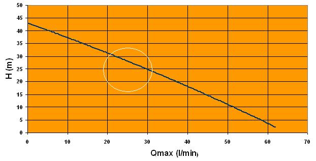

Szivattyút mindíg a kút paraméterei és a felhasználás határozza meg. Esetedben a kút hozama elvileg elegendő egy 20-30 literes vízelvételhez. Az hogy 90 literes szivattyúval próbálták nem jelent semmit csupán szemfényvesztés a kútfúró részéről ha nem mérte 15 20 perc folyamatos szivattyúzás után az egy perc alatt kifolyt vízmennyiséget, mert az lehetett akár 20 liter/perc is ha a kút üzemi szintje lecsökkent 8 méter alá, az 5-10 perc pedig ilyen esetben szinte semmi csak a gyors befejezés és távozás látványeleme lehetett. Arról nem is beszélve hogy a 90 liter az a szivattyú elvi szállítási mennyisége ami a gyakorlatban mindíg kevesebb hiszen 0 méterről 0 méterre nem szivattyút használunk hanem kiöntjük az edényből a vizet, vagy kihúzzuk a dugót :)
Egy új kút átadás előtti tisztítása beüzemelése nem ennyiből kell hogy álljon, remélhetőleg nem lesz később sem probléma vele. Tehát ha a 20-30 itert el tudjuk fogadni mint felhasználást és hogy a szórófej is rendesen működjön ezt 3 bar körüli nyomás mellett kellene produkálni ezért olyan szivattyú kell aminek a karakterisztika görbéje ezt a két paramétert mertszi ki. Ez például az Elpumps JPV 900 szivattyú vagy ezzel a szivattyúval készített VB25-900 házi vízmű . ( bekarikáztam a képen )
gorbe_VB-25-900 new.JPG (31.3 KiB) Megtekintve 611733 alkalommal.
Ha esetleg a nagyobb teljesítmény ( nyomás hozam ) félé hajlana az elképzelés akkor lehet nagyobb szivattyút is választani és ha sok lenne egy áramlás szabályozóval lehet beéllítani a kívánt értékre. ( csak bírja a kút homokmentesen )
Természetesen bármely más márkájú szivattyú is szóba jöhet én elsősorban a példa kedve miatt ragadtam ezt ki.

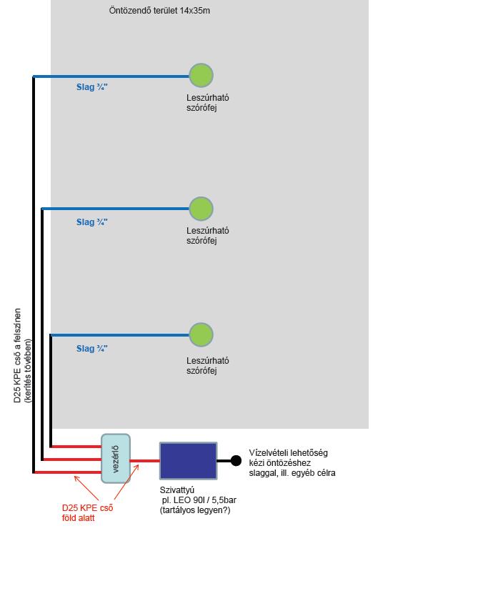

Kedves Lalibátyó!

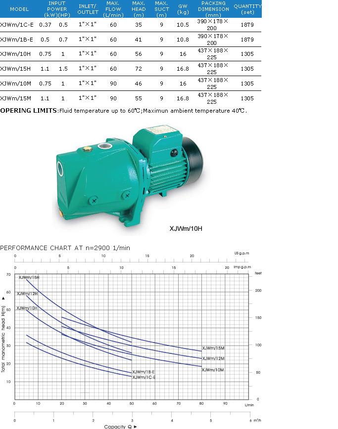

próbáltam összerakni egy vázlatot az elképzelésemről (csatoltam). A szivattyú csatlakozna egy elosztóegységhez még a föld alatti aknában (persze kérdés az ára, nem tudom, hogy mibe kerül, ha 20-25 ezerbe nem fér bele, akkor felejtős), ami 3 felé osztaná a vizet, de ezt már a felszínen vezetném a kerítés tövében, mivel elég nagy meló lenne leásni (esetleg egy ágon berakhatnék 2 szórófejet is a biztosabb lefedettség miatt, ha elbírja...). Szivattyúnak kinéztem a LEO 90/55 (XJVm/15M - munkagörbéjét csatoltam), azt nem tudom, hogy szükséges-e a tartályos változat, mert jó lenne egy csap is, ahonnan vizet tudok vételezni, ill. egyéb kisebb virágágyásokat slaggal locsolgatni.
Szerinted mennyire életképes az elképzelés, illetve mit kellene változtatni rajta?
Előre is köszönöm a válaszod.
Üdv: st
leo szivattyuk
Életképes de ezt a szivattyút legalább 20 liter/ perc vízhozammal terhelni kell tehát ha kicsik a szórófejek akkor mindhármat egyszerre kell járatni hogy a szivattyú karakterisztikán belül legyen. Elvileg egy szórófej 15 liter/ perc a 3 az 40-50 litert fog kilocsolni amihez 3,5-3,8 bar nyomás tartozik a karakterisztika görbén, tehát rendesen fognak spriccelni, sőt lehet nagyon is ( fajtafüggő ) Ha így lenne a szórófej előtti csapokkal be lehet állítani a kívánt öntözési területet. A nagyobb gond a kerti csap, mert ha nyomáskapcsolós lesz a rendszer akkor bizony a gyakori ki be kapcsolgatások elkerülése érdekében a nyomáskapcsoló kikapcsolási nyomását valahol 4,2-4,5 bar környékére kellene belőni ami esetenként fejtörést okozhat. Az biztos hogy ide az 5 bar-os nyomáskapcsoló kell, mert az 1,4-2,8 az kevés lesz. Talán az általam nem túl szeretett áramlás kapcsoló ebben az esetben okosabb választás lenne, főleg ha odafigyelve használnád.
