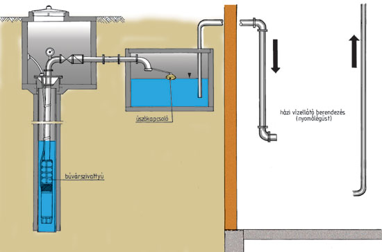

Kedves Lalibátyó! Házi vízmű szívó oldali bekötésével kapcsolatban lenne egy tisztázó segítség kérésem: kútról működő házi vízműről van szó; mivel a kút vízhozama + vízoszlop magassága nem megfelelő, ezért a vízmű (ami egy 2m mély szuterénben lesz elhelyezve) és a kút közé egy IBC tartály lesz beiktatva.
Kérdés az lenne, hogy egy AL-KO 3000es vízmű képes-e a 35m vízszintes távolságra + 2m mélységben (vízmű fele leejtve) tehát összesen 37m ről felvenni a vizet?
Vízszerelő szerint igen/// Vízmű bolt szerint MAX. 8m re lehet csak a vízműtől az IBC puffer tartály???!!!
vízmű és a kút közé tartály szívó oldalon :?:
Szerintem ez nem 37 ről veszi a vizet hanem 2 méterről ami 35 méter messze van. Ez esetben ha folyamatos az emelkedés a szivattyú felé akkor fog még működni, vagy ha nem akkor nem a 2 méter függőleges és 35 méteres távolság lesz az oka.
Köszönöm a választ. Aggályaim és az ismételt ásás megelőzése végett csak még egy pontosítás:
Én is reménykedek, hogy a házi vízművet nem fogja nagyon megterhelni a 37m távolságú tartályból, vízszintesen érkező víz. Ennek a 37m -nek az utolsó 2m-re az a függőleges rész ami a házi vízmű fele leejt, mivel azt a pincében kerül elhelyezésre.
Talán a csatolt ábra segít fellebbenteni a fátylat a homályos és laikus elbeszélésemről :)
Előre is köszönöm ha még egyszer ránéz a problémámra.
Sejtettem hogy valami ilyesmi csak nem ez volt leírva. Tehát a rendszer úgy működne hogy egy búvár töltöget egy tartályt (ciszterna) amiből egy házi vízmű veszi a vizet és ellátja a fogyasztási helyeket. Klasszikus megoldás nincs ezzel semmi baj.
Amivel a baj van vagy lehet belőle de ezt írtam is :
Viszont a rajzon nem ez van és leírva sem ez van megint.
már pedig ami a szivattyú felé lejt abban benne maradhat a levegő ami bizony megkeserítheti az életet. Ha nem biztosítható a folyamatos emelkedése a szívó csőnek, (az nem baj hogy változik az emelkedés mértéke de mindig emelkedjen,) akkor jobb ötlet felnyomni a vizet abból az ibc ből mint felszívni belőle. Egyébként is sokkal biztosabb megoldás a működés szempontjából nyomni a vizet mint szívni.
Nagyon szépen köszönöm a választ! Nem kell ássak ismét! Huh!
A 37m-ből 35m-en emelkedni fog a vízcső a házi vízmű fele, csak az utolsó 2m-en lesz függőleges. Remélem azért így nem lesz levegős.
Szép maradék hétvégét!
