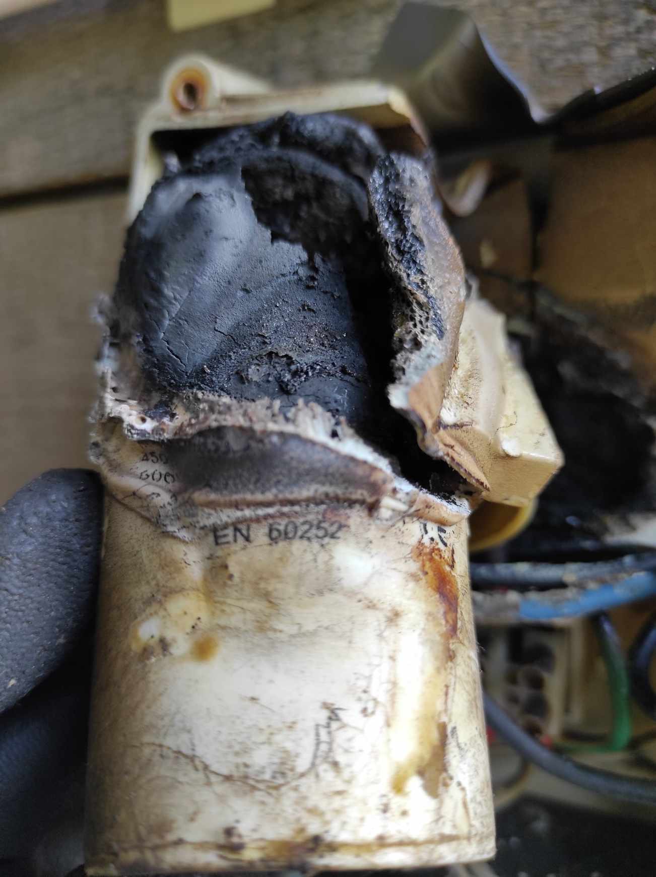

Van egy Elpump BP csőbúvár szivattyúm egy 45 méteres kútban 42 méterre belógatva. 15-16 éve tökéletesen működik de sajnos valamelyik nap a vezérlőben megolvadt az indító kondi. A vezérlője egyébként ki-be kapcsolós és hőkioldós. A villanyszerelő kimérte az ellenállások alapján a szittyúnak semmi baja. Sajnos más adatot nem tudok a szivattyúról és mivel a kondi összeolvadt azon sem látható semmilyen szám.

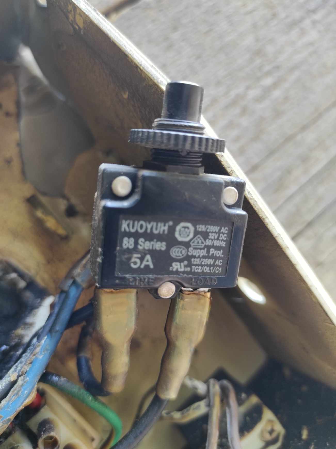

ez próbálkozással nem fog menni nem javaslom a "lottózást" mert hiába mérsz áramfelvételt ha nem tudod hogy amit mérsz jó e vagy sem hiszen nem ismered a motor pontos típusát. Ha több a kondi túlgerjeszt, ha kevesebb alul gerjeszt és egyik sem jó. Kellene fényképek a dobozról (levett tetővel is) és van abban egy kis biztosíték egy kis fekete gombocska kívül ami látszik. Arra a biztositékra ( hőkioldó) rá van írva hogy hány amperes az oldalára. Na azt kellene tudnom vagy látnom, és megmondom mi a jó.
Feltöltöttem egy fotót a hőkioldó oldaláról, ezen egész szépen látszanak még a számok. A másik fotón pedig a tűzősarus kondin találtam egy számsort miután kiszedtem a kötődobozból.
EN 60252
Ezek alapján esetleg tudnál segíteni?
a BP18/3 ban van 5 amperes hőkioldó, tehát 25 mikrós kondi kell bele. A kondi száma a szabványszám az sajna kevés. Legfeljebb annyi derül ki hogy 450 voltos.
