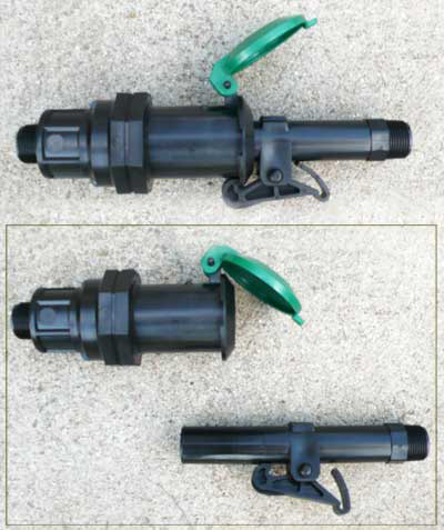

Még egy hibalehetőség (?): arra gondoltam, hogy mivel a slagos locsolás nálam direkt megy a szivattyúról (vízvételkor indul) - egy Toro földkonnektor van lent és ebbe csatlakoztatom a tömlő végén lévő speciális csatlakozót -, hogy esetleg ez a konnektor enged át esetleg és itt megy el a nyomás. A nyomóág többi leágazása a mágnesszelepek után van, azok amúgy is zárnak, ott nem hiszem, hogy probléma lenne (nemrég azokat is szétszedtem, és kitisztítottam, de igazából nem is volt mit, tiszták voltak). A csővezetékekre és a kötésekre (szintén TORO) pedig telepítéskor nagyon oda figyeltünk, hogy száztíz százalékig hibamentes legyen; nehogy később emiatt keljen bontani (hacsak valami föld alatti teremtmény meg nem rágta a colos KPE vezetéket, vagy lazította meg a kötéseket :)

Egyébként ma reggel munkába menet előtt ránéztem az említett földkonnektorra, illetve a gödörre körülötte (tegnap direkt nem temettem vissza, hogy lássam mi lesz mára) és félig volt vízzel. Úgy tűnt, hogy a menetes tömítés rendben, maga a földkonnektor szelepe enged át, úgyhogy csere lesz. Remélem ezzel végleg megoldódik a probléma.

Sajnos nem a földkonnektor volt a ludas. Az új beépítése után még mindig van nyomásesés. Ezért egyesével lekötöttem a mágnesszelepeket (ledugóztam a továbbmenő ágat) és figyeltem, hogyan változik a nyomás. Minden egyes mágnesszelep lekötését követően megmaradt a nyomásesés, bár nagyon lassú ütemben. Végül már a mágnesszelepek nélkül, az osztó előtti nyomóágat dugóztam le és még mindig meg volt egy minimális nyomásesés. Így már csak a szivattyú nyomóága és az említett ledugózott, osztó előtti szakaszon lehet elvileg a hiba. Itt mindenhol KPE hollandis kötések vannak, csak egy gond; mindez a kerti faház lebetonozott alapja alatt valahol. Mivel a faházat lebontani és a betonalapot feltörni nem igazán szeretném, így két lehetőségem maradt: az egyik, hogy marad minden így, ahogy van (lényegében az eddig kicserélt elemek - lábszelep, földkonnektor+új Loctite tömítések révén is csökkent a nyomásesés; kb. 2-3 óra alat esik vissza 3,8-4 bar-ról 2,8-3 bar-ra. És ekkor még nem érte le azt a pontot (kb 1,8-2 bar) a rendszer nyomása, hogy a nyomásszabályzó bekapcsolja a szivattyút. Ha mégis megteszi, akkor max. 3-4 óránként megy a szivattyúm pár másodpercig, amíg visszatornázza a 3,8 bar nyomást). A másik megoldás, hogy kiváltom a jelenlegi nyomóág szakaszt annak kibontása nélkül egy új vezetékre. Esetleg egy harmadik lehetőség, hogy mégis az Easypress II nyomásszabályzó a hibás? Ezt azért nem tartom valószínűnek, mert ha át is enged ugyan, a lábszelep miatt a szívóágon nem történhet nyomásesés (ezt ugye már szintén cseréltem).
