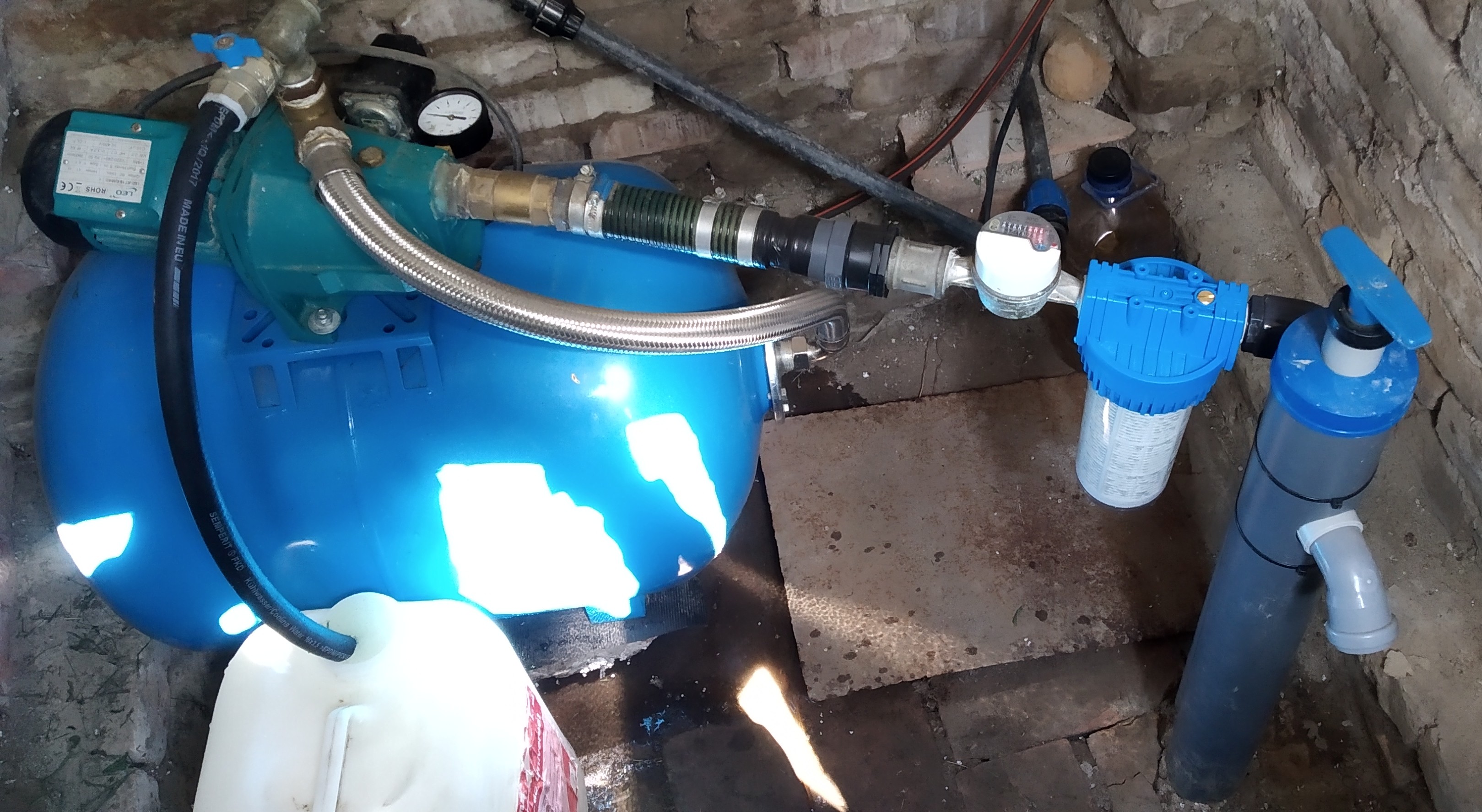

Szeretném megtudni hogy egy GÜDE MP 120/5A/GJ Kerti szivattyú, rászerelve a meglévő hidrofor tartályra elegendő nyomást tudna e biztosítani a kb 40 méter távolságra lévő frissen füvesített területnek, ami 13x25 méteres. Terveim szerint 6 darab szektorálható leszúrós esőztetetővel vagy négyszőg esőztetőkkel lenne locsolva. Tennék rá egy időzítőt hogy olyan időben menjen amikor más nem üzemel a kútról.
Tudni kellene hogy felszíni szivattyúval hány liter/perc az a vízmennyiség amit tud a kút. És azt is kellene tudni mi a szórófejek vízigénye liter/percben ill mekkora a nyomás igényük hogy normálisan működjön.
Szia

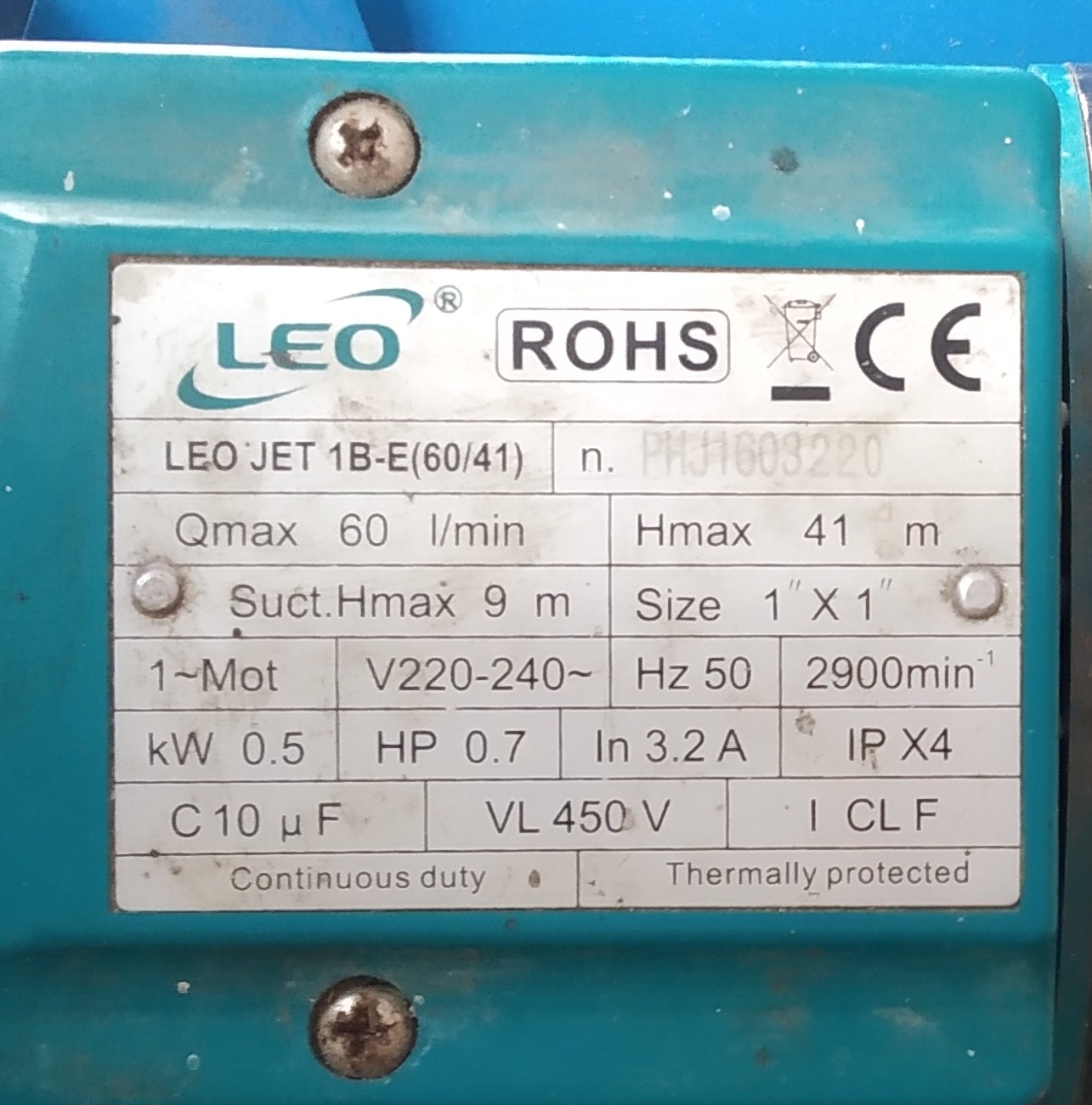

Még sosem mértem a kút vízhozamát most megpróbáltam a szivattyú tetején lévő csatlakozónál mérve a 30 literes kannát 22 másodperc alatt töltötte meg a jelenlegi LEO 60/41 500 wattos szivattyú.
