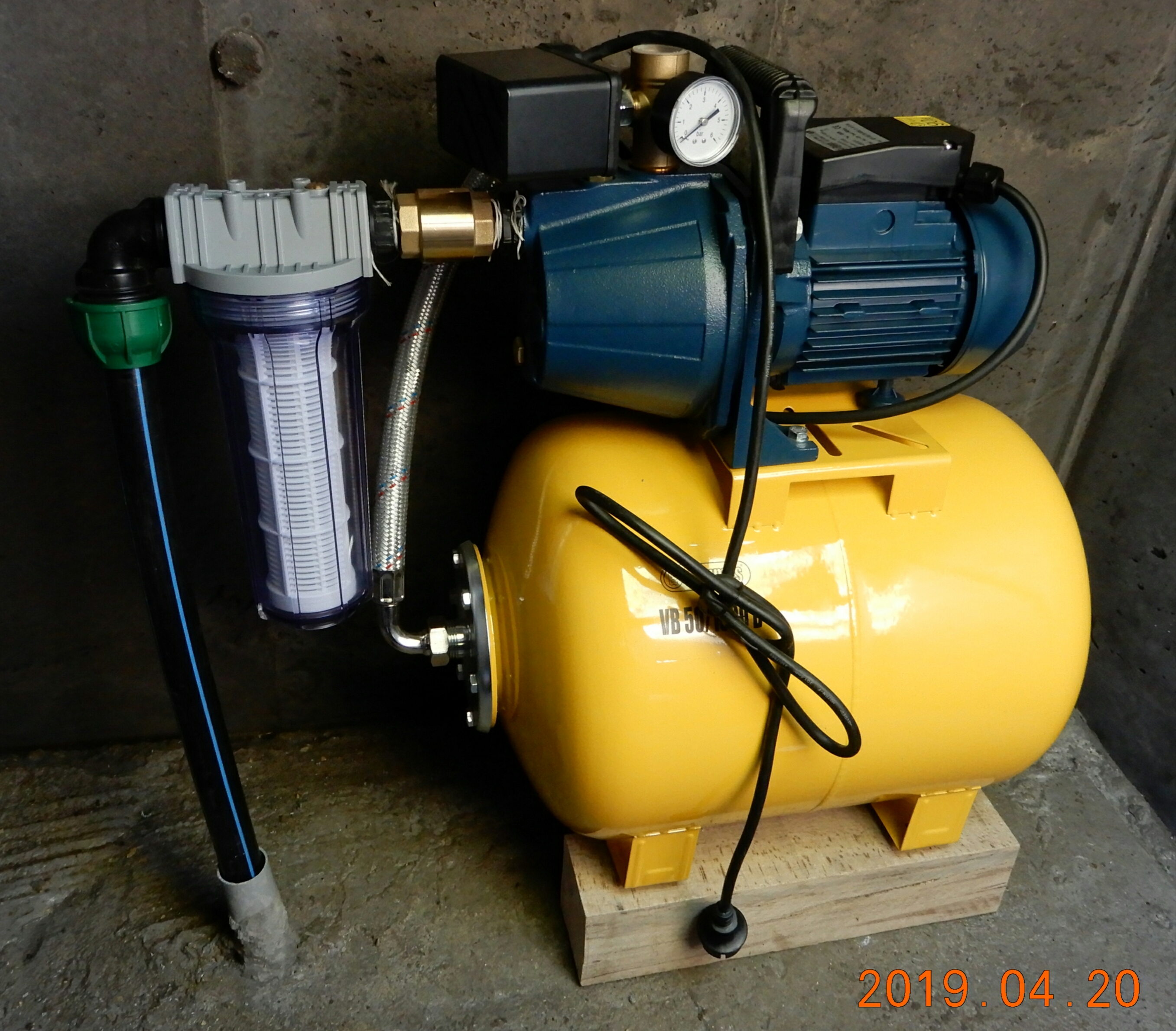

Van egy 2 hónapja fúrt 35 méteres kutunk 40es pvc csővel. Ebbe megy bele 10 m 1" átmérőjű kpe cső. A kpe cső egy L idommal csatlakozik rá egy előszűrőre, ez után egy réz rugós visszacsapó szelep és a zsír új Elpumps vb 50/1300b típusú hidrofor. Na most a kpe csövet nem lehet felönteni mert a kút "elissza" a vizet, de egyébként már másfél méteren ott a víz. Az előszűrőt felöntöttem, a szivattyút szintén.. nyomó oldalon csak simán egy 3/4 colos 20 méteres slag van. Bekapcsoláskor annyi látható,hogy az előszűrőből kiszippantja fullra a vizet, majd szép lassan visszatölti némi üledék társaságában. A nyomás 1,5 bar-ig megy és kb 10 másodpercig tartja, utána leesik 0-ra. A lufija fel van fújva. A 40es pvc csőben ugyebár a colos kpe kotyog. Ott is tömítettségnek kellene lenni? Szívhat ott falsot? Válaszát köszönöm!
Hello
Ezek a szívó oldali szűrők nem épp a legjobb megoldás,és többnyire vákuumkútként szokás az ilyen kutakat üzemeltetni. Ha már szűrni kell a vizet mert selejtes a kút ( Msz 22116 : 50 gr / m3 maximum a homoktartalom) akkor a nyomó oldalon kellene ezt tenni. Viszont ha mostanában dugta földbe kút gyanánt azt a lefolyó csövet a "mester"-ed akkor kellene neki szólni hogy nincsenek rendben a dolgok és látni szeretnéd hogy működik is az a kút.
