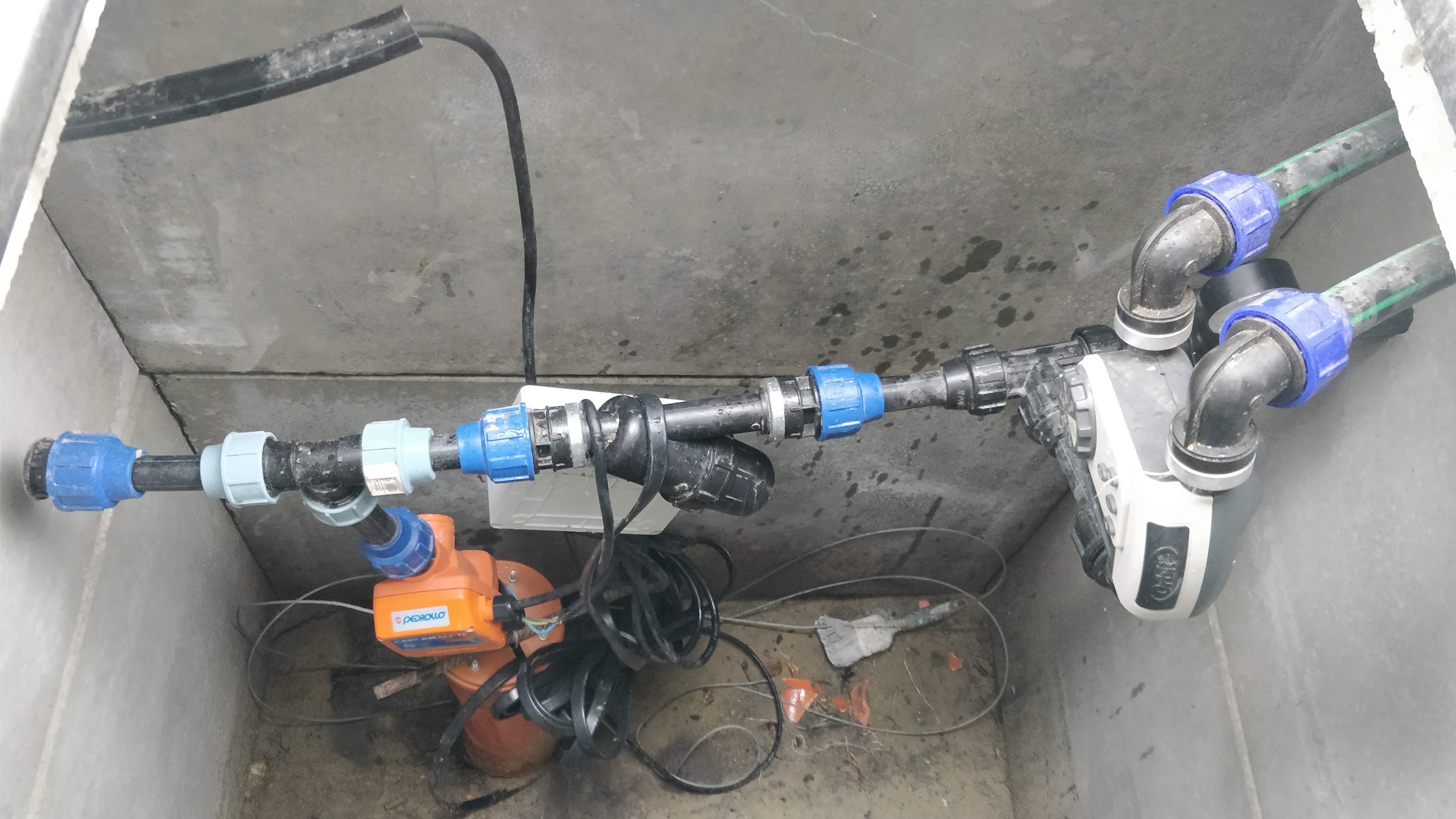

Új építésű családi ház építése során 2018. augusztusában készült egy fúrt kút , az építkezéshez szükséges víz biztosításához. A vízvételezéséhez az építkezés ideje alatt olcsó membrános szivattyúról vették a vizet.
Az építkezés nemrég jutott el abba a fázisba, hogy megkezdődött a kert, illetve öntözőrendszer kiépítése. Első lépésként a fúrt kút köré vízóra akna került építésre. Majd két zónás öntözőrendszer került kiépítésre, két helyen locsolócsöves vízfelvétellel. A kúthoz elsőként egy elpumps 1/4-es szivattyút helyeztünk el, kb a vízoszlop közepéig leengedve,első üzemelést követően a szivattyú rengeteg homokot iszapot hozott fel. Ezt követően a szivattyú minimális 1-1,2 bar nyomással volt képes üzemelni (korábbi mérés nem történt), amely nem tudta az öntöző rendszert kiszolgálni, a press control csak kézi indításra indult el.
Az iszapolódás miatt visszahívtuk a kútfúrót, aki a kutat kitisztította és visszaállította az eredeti állapotot (tájékoztatott minket, hogy a membrános szivattyú miatt iszapolódott el a kút). Visszahelyezve a szivattyút sajnos csak minimális még mindig kevés nyomásemelkedést értünk el. Több szervizzel is egyeztetve a kivitelezőnk arra jutott, hogy a szivattyú a sok homoktól tönkrement.
Ezt követően a kútba egy vadonatúj BBC idrosom 8/60*as szivattyú került elhelyezésre, amely első körben képes volt kiszolgálni az öntözőrendszert, a nyomás kb 1.8-- 2,5 bar között mozgott. Azonban az esti időzített öntözés közben a szivattyút a press control nem indította el, csak kézi indítással tudtuk működésre bírni. Ekkor a nyomásmérő már csak 1,6 bar-t mutatott. Majd ezt követően a reggeli órákban a szivattyú ismét nem indult el, sőt a press control ledjei sem reagáltak (remélem itt csak érintkezési probléma lesz). A szivattyúbolt tájékoztatása alapján a kút és a szivattyú tulajdonságait is figyelembe véve kb 3-3,5 bar nyomást is el kellene érni.
