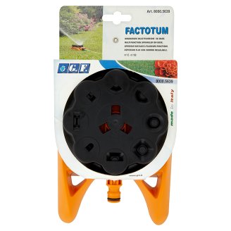

Akkor fog csordogálni ha mindenféle gardena gyors csatlakozók és tömlőkocsik tömkelegét is bele rakod a rendszerbe. No persze ez a szivattyú nem a Tisza2 szórófejhez való :) Milyen szórófejed lesz amúgy ?
G.F. 8 utas nagy talpas öntöző a neve. :)
Más kütyü nem lesz.
Ezt biztosan elgyőzi az 1/2 es csövön.
