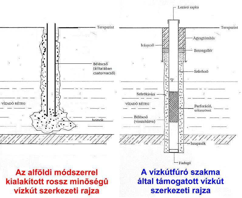

Sziasztok, nem biztos hogy jó helyen kérdezem, van egy névlegesen 20 méteres furt kutam kb. 115-ös csővel, de sajnos homokol, Mikor beindul a szivattyu kb 5 percig opálos vagy annál is sötétebb vizet tol, majd utánna szépen folyamatosan letisztul. Segíthetne rajta egy kút tisztítás? néztem a neten "kompresszorozást" ajánlottak, néztem róla videót de nem tudom nincsenek ennek veszélyei? ez végül is egy külön szakma, bár nem tűnt bonyolultnak.
valakinek van tapasztalata e téren, nekifogjak házilag?
Valószínűleg több probléma lehet.
1. a kút jó csak nem azzal a hozammal ( vízmennyiség ) szivattyúzod amivel kellene hanem sokkal többel. Tehát a kútfúró által javasolt, vagy a dokumentációkban megadott hozammal kellene használni. (Egyébként ha tartósan így használod a jó kút is véglegesen tönkre tud menni)
2 Kivitelezési hibás tehát selejt a kút. Nem megfelelő furat átmérő, szűrőkavicsolás hiánya vagy hibája, nyitott talp, rossz szűrőzés, kókler munka miatt olyan amilyen. ( ennek javítását hozzáértő szakember csak speciális esetekben vállalja de inkább fúr másikat )
3. Házi kompresszorozás : Mamutszivattyúzás. Ha van vízmélység mérőd, annyi levegő és termelő csöved ami beér a kút aljába, olyan kompresszor ami legalább 400-500 litert vagy esetenként ettől sokkal többet tud (tehát nem a 30 ezres barkács kategória) és biztos vagy a kút szerkezeti épségében tehát nem a kettes pontban felsorolt hibák valamelyike a baj oka akkor lehet hogy egy kompresszoros tisztítás segíthet. Nem árt ha tudod is mit miért teszel és ez első alkalommal nem így szokott lenni :) Ugyanis ha a szűrős szakasz jelentős része is már fel van telve homokkal akkor annak kitisztítása vissza adja a teljes szűrő felületet és megszűnik a homokolás. A beavatkozásnak vannak veszélyei hiszen ha nem a szakma szabályai szerint készült a kút akkor az össze is roppanhat, sérülhet és a szakszerű kompresszorozás ellenére sem biztos hogy jó lesz mert a túlszívatás már visszafordíthatatlan folyamatokat indított el.

azt hogy "túlhúz"-nám, azt kizárnám mert egy vacak piacos szivattyú "pisil" belőle, azt nem értem, hogy miért tisztul ki idővel? olyan mintha felkavarodna az iszap az alján amikor beindul a szivattyú azután ezt kitolja és onnan tiszta.
kipróbáltam, amikor már tiszta víz jön leállítottam 3 percre, és amikor elindítottam az első percben megint ez az aprószemű homokos, pálos víz jött, majd egy perc elteltével kitisztult, arra gondoltam hogy amikor a szivattyú indul ránt egyet és felkavarja a homokot, ezen viszont talán segítene a tisztítás
