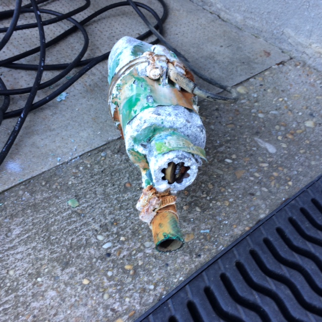

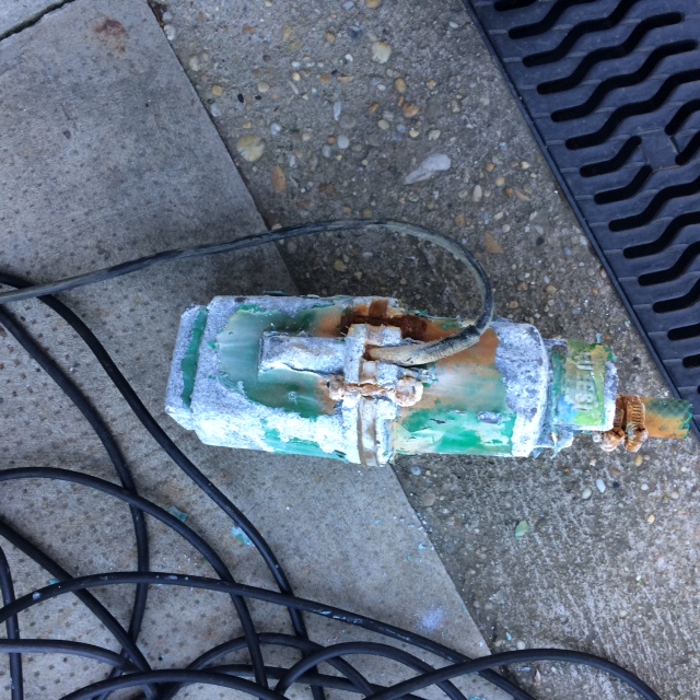

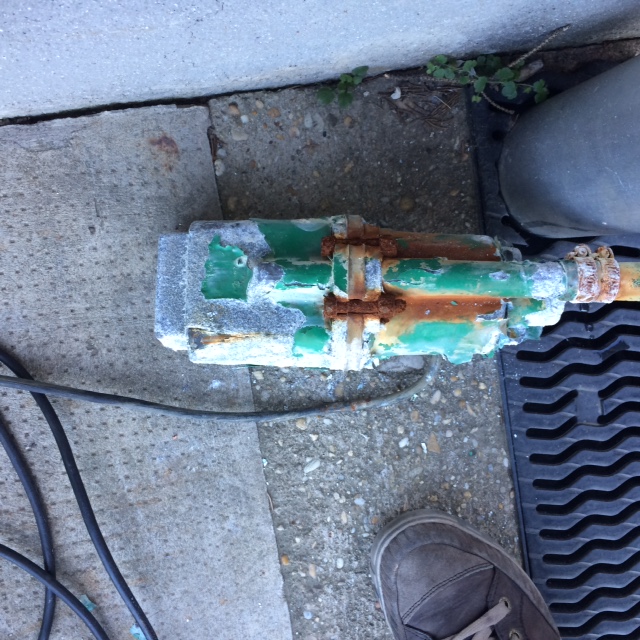

Egy kis segítségre lenne szükségem a csatolt képeken egy füzesi búvárszivattyú van kb 3-4 hetes használat után. Valami megoldás keresek a problémára mert ez a szivattyú mostmár a harmadik ami hasonló idő alatt hasonló sorsra jut.
Azután hogy a szivattyú lekerül a kútba pár napon belül ha kiveszem fehér hab van rajta ami ha megszárad akkor keményre szilárdúl és szinte por állagúvá morzsólható. A szivattyú maga kb a második héttől kezdve egyre kevésbé nyomja a vizet és úgy egy hónap után teljesen szétmegy.
Helyette esetleg milyen szívattyú lehetne a megoldás?
Elöre is köszönöm a segítséget.
Rendkívül szennyezett agresszív vízben használod, ez nem oda való vagy valami speciális ok miatt kialakul valami galvanikus korrózió ami villám gyorsan tönkre vágja hiszen ez alu nem saválló. Tessék saválló szivattyút venni amin még réz alkatrész sincs, mert lehet réz agresszív is az a lé amibe rakod. Szándékosan nem vizet írtam.

Saválló kerti szivattyú nincs, nem létezik. Amit "inox" néven látsz annak a háza (ami látszik) saválló a belseje meg ugyanaz a műanyag (ami nem látszik) mint bármelyiknek. Itt esetedben az aluval van baja a víznek. Egy kerti szivattyú jó ötlet a műanyagot nem bántja a víz. A kerregős percenként 8-10 literes mennyiségétől elég nagy ugrás egyből öntöző rendszerben gondolkodni. A kút fogja győzni tiszta vízzel ?
