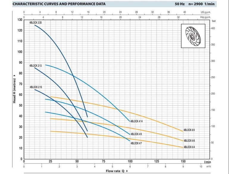

Szerintetek milyen szivattyút vegyek ?
10 méteres fúrt kutam van és egy darab Rain Bird 8005 szórófejet alkalmaznék. 5-6 bar közötti nyomásra lenne szükségem, és 80-90 liter vízre. 100m tömlő . A szivattyút 7-8 méterre raknám le. Egy szivattyú boltba a Pedrollo 4Block 4/14-et ajánlották nekem. Csak 1 fázisú motor jöhet szóba.
Válaszotokat előre is köszönöm!
Szerintem az épp kevés lesz kategória bármely tagja a Pedrollo 4Block nak. A csőnek is van ellenállása a 100 méter tömlőnek meg pláne, főleg ha 3/4-es ehez a mennyiséghez. Ha kevesebb is elég akkor talán de ha kell az 5 baron a 90 liter akkor nem. Én inkább a 4SR szériából választanék, aztán hogy egy fázisban van e ? Kérdezd itt : http://www.szivattyu.com/ vagy este keresek.

Akkor esetleg a 4SRm 6/13??

Azt elfelejtettem mondani 1 colos a tömlő
Kb. 3 bar a nyomásesés 100 méter colos tömlőn ha 90 litert szeretnénk "kicsorgatni" a végén percenként. Persze a csatlakozóknak is megfelelő keresztmetszettel kell rendelkezni. Tehát a cső másik végére olyan szivattyú kell ami tudja a kútmélységből adódó 1 bar + veszteség 3 bar +kívánt nyomás 5 bar tehát 9 bar ellen tudja a 90 litert. Ez pedig a 4 SR6-17 de az is neccesen. Vastagabb tömlővel már más lenne a szitu. Aztán a szokásos kérdések hogy a kút bírja e, no és a tömlő a betáp oldalon a 8 bart ?
lalibatyo írta: Kb. 3 bar a nyomásesés 100 méter colos tömlőn ha 90 litert szeretnénk "kicsorgatni" a végén percenként. Persze a csatlakozóknak is megfelelő keresztmetszettel kell rendelkezni. Tehát a cső másik végére olyan szivattyú kell ami tudja a kútmélységből adódó 1 bar + veszteség 3 bar +kívánt nyomás 5 bar tehát 9 bar ellen tudja a 90 litert. Ez pedig a 4 SR6-17 de az is neccesen. Vastagabb tömlővel már más lenne a szitu. Aztán a szokásos kérdések hogy a kút bírja e, no és a tömlő a betáp oldalon a 8 bart ?
Esetleg ismered ezt a szórófejet (Rain Bird 8005)? Szerinted evvel a szivattyúval (Pedrollo 4SR6m/13 ) jól működne?

Persze fog működni, csak kevesebb víz folyik ki rajta és nem fog messzire spriccelni. 40-50 es nyomócsővel (tűzoltó tömlő) ez már nem probléma mert nincs akkora nyomásveszteség a csövön.

Nekem az is jó ha 35-40 méter átmérőjű kört öntöz, víz meg akkor keveseb lesz, 80liter talán lesz.

Vagy esetleg a Pedrollon kívül tudsz ajánlani olyan szivattyút ami 100l/percet tud és lenne a szórófejemnél 5 bar?
IBO 4 ISP 3-16 Csőkút szivattyú vagy hasonlók esetleg?
nem.
