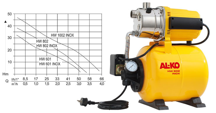

Tisztelt lali bátyó! Ásott kút. 80 centis gyűrű. A kút mellett akna. A felszíntől az akna 2,80méter mély. Ott a házi vízmű. Al-Ko HW802. A szívócső mellett belógattam egy spárgát súllyal. A vízszint 5,7 méterre van. A víz mélysége 2,5 méter. A szívócsövet 1 méterre lógattam a vízszint alá. Tehát kábé 6,7 méterről kell felszívni a vizet. Percenként kábé 20 liter víz jön.
A szomszédom áthozta a saját szivattyúját. Ugyan ez csak hidrofor nélkül. Plusz colos KPE csövet lábszeleppel. De az is csak úgy "pisilt" mint az enyém. Mi lehet a gond? Lehet ez jó így. Vissza olvasva találtam egy nagyon hasonlót az esetemhez. Ott a 15 liter/perc jónak számított.
Tehát a szintek elvileg jók. Már csak az a kérdés ez a 20 liter mekkora nyomás ellenében jön ki ? Vagy esetleg 20 méternyi fél colos kerti slagon ami ráadásul tömlőkocsin is van ?
Egyenlőre próbából egy kábé 6-7 méteres 3/4-es slagot tettem rá. Azon produkálja. Lehet ez a szivattyú ennyit tud? Hétvégén kipróbálom a felszínen, hordóból, hogy mit produkál.
Papíron ezt kéne tudnia :
Nekem ez sajnos "kínai".
