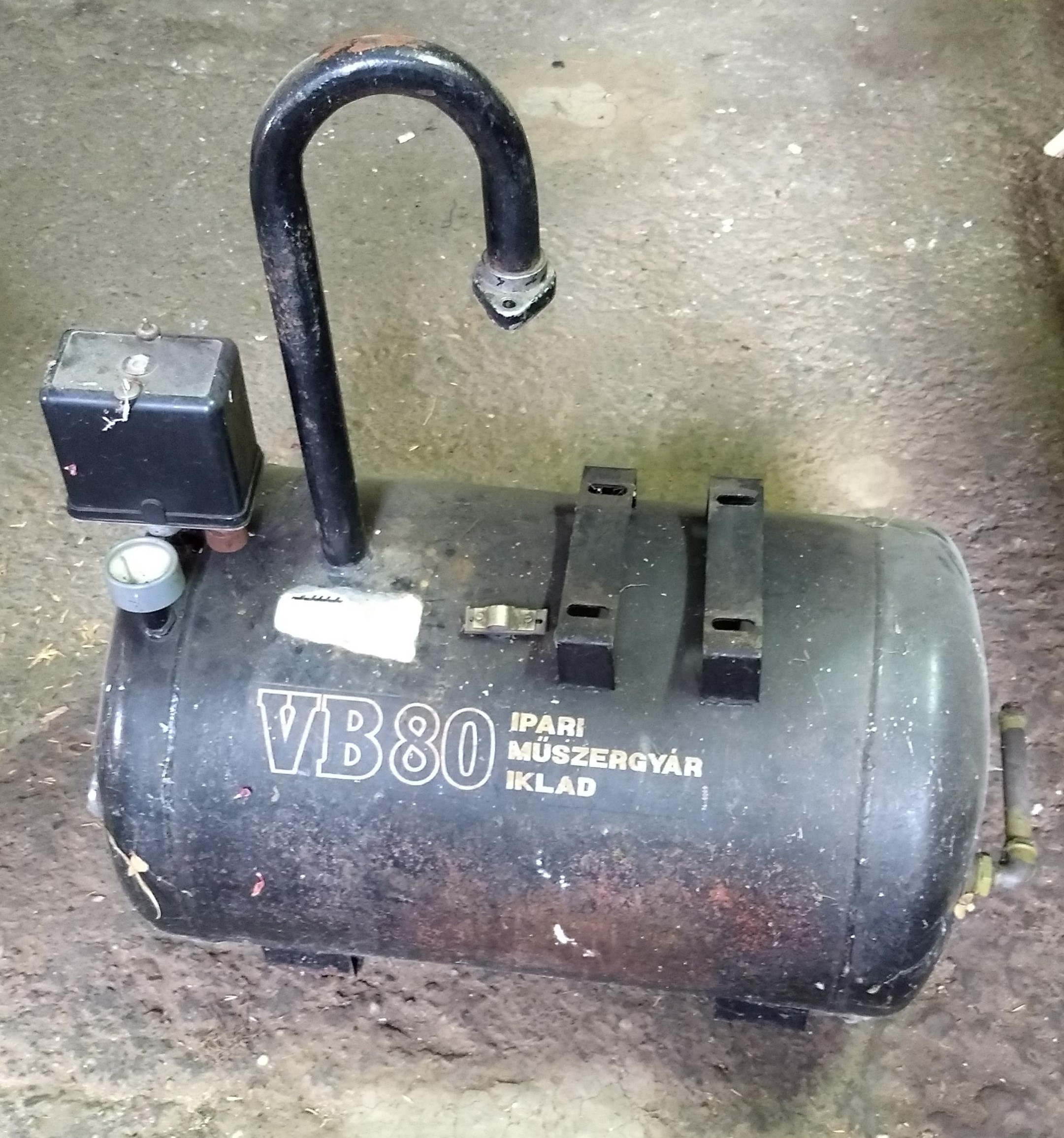

Úgy néz ki kapok egy IMI VB 80-as tartályt, és lehetséges, hogy még a szivattyú is megvan hozzá.
Egy ekkora tartály egy 750W-os centrifugál szivattyúval jó megoldás ilyen feladatra? Gondolom locsolás közben bekapcsolna a szivattyú, és locsolás után még felnyomná a nyomáskapcsolóval beállított értékre.
Lenne ebből baja a szivattyúnak? A tartály lehet régóta állt már szárazon, hogy lehet megnézni, hogy rozsdás-e belülről? Esetleg lehet valahogy kitisztítani?
Ha a szivattyú mégsem lenne meg, akkor lehet erre a tartályra manapság még szivattyút kapni?
Kizárólag locsolásra minek az a tartály ? A szivattyú bőven elég.
Azért nem csak locsolásra, lenne egy kis kerti csap vízvételi helynek.
A tartály az tuti, hogy megvan, a szivattyú nem biztos, lehet felhasználták máshol. Majd jövő hétvégén fog kiderülni.
Nem erőltetném ezt az egyszer már kidobott öreg rozsdás bele nyomott levegős tartályt nyomáskapcsolóval továbbra sem.
