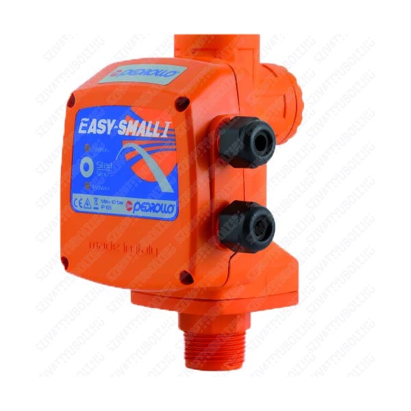

Hát megvettem a 90/55-ös Leo szivattyút és mellé egy Pedrollo easy small II-t http://www.szivattyubolt.hu/pedrollo-easysmall-ii.html

- Hogyan kössem rá az áramlásérzékelőt? Abba kössem a 230V-ot közvetlenül, majd a szivattyúba csináljak egy átkötést (pl. vízmentes lengő dugaljjal)?

Az áramlás kapcsolót a szivattyú és a fogyasztók közé kell beépíteni. Elektromosan pedig az áramláskapcsoló kapja az áramot majd adja a szivattyúnak. Nem tudom miképp rögzítetted a szívócsövet a kúthoz de annak nem volna szabad lejönnie. Ha megáll a szivattyó akkor van még némi rendszernyomás ami a szívóoldalra is átjut ilyenkor. Ha nincs más megoldás akkor visszacsapó kell a nyomó oldalra a szivattyú után. Szűrő felszerelése esetedben sok előnnyel nem jár, ha homokos a víz állandóan eldugul ha kicsi. Ez a levágok 80 centit nem igazán értem ha tennél képet vagy rajzot az segítene.

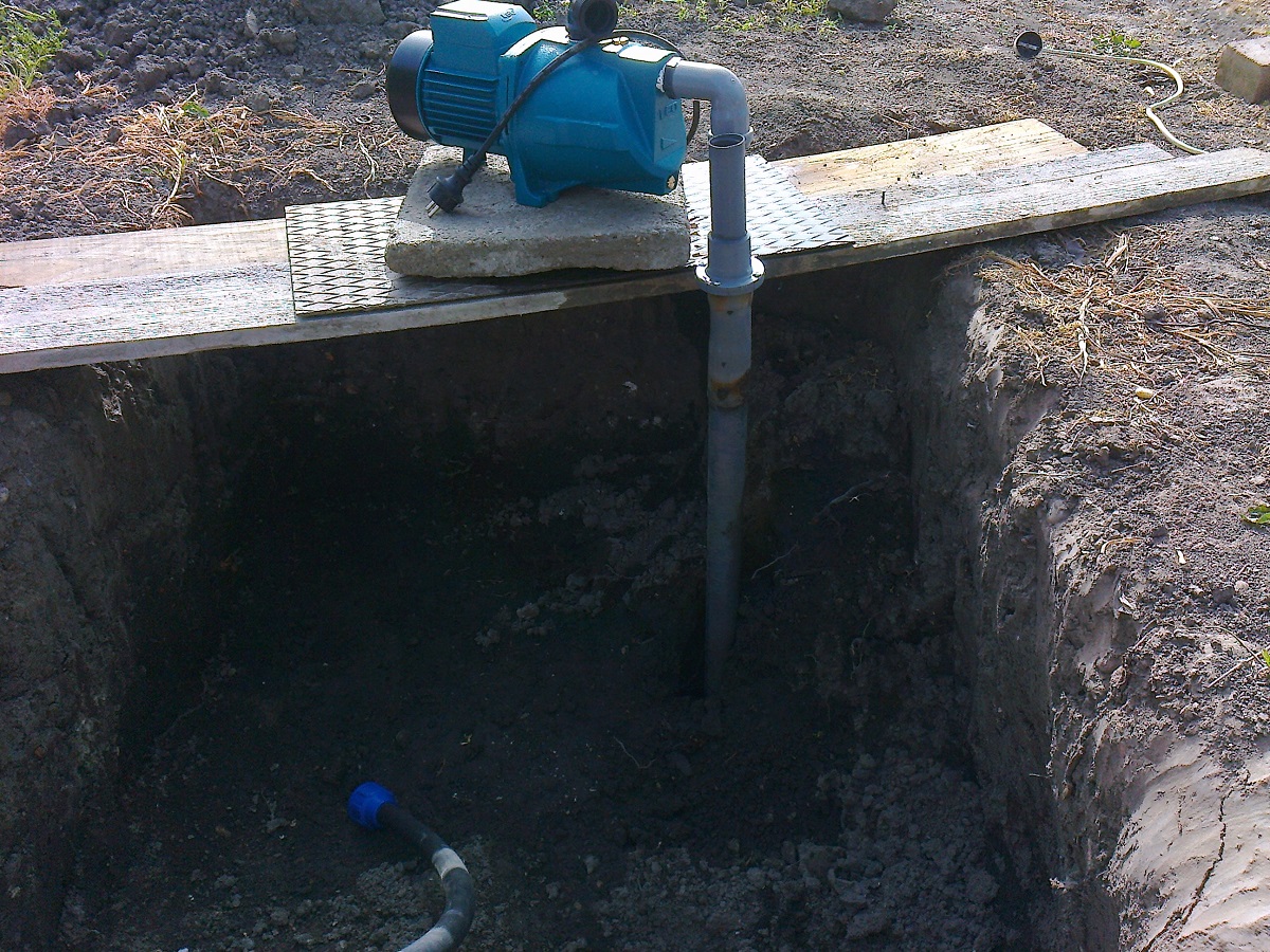

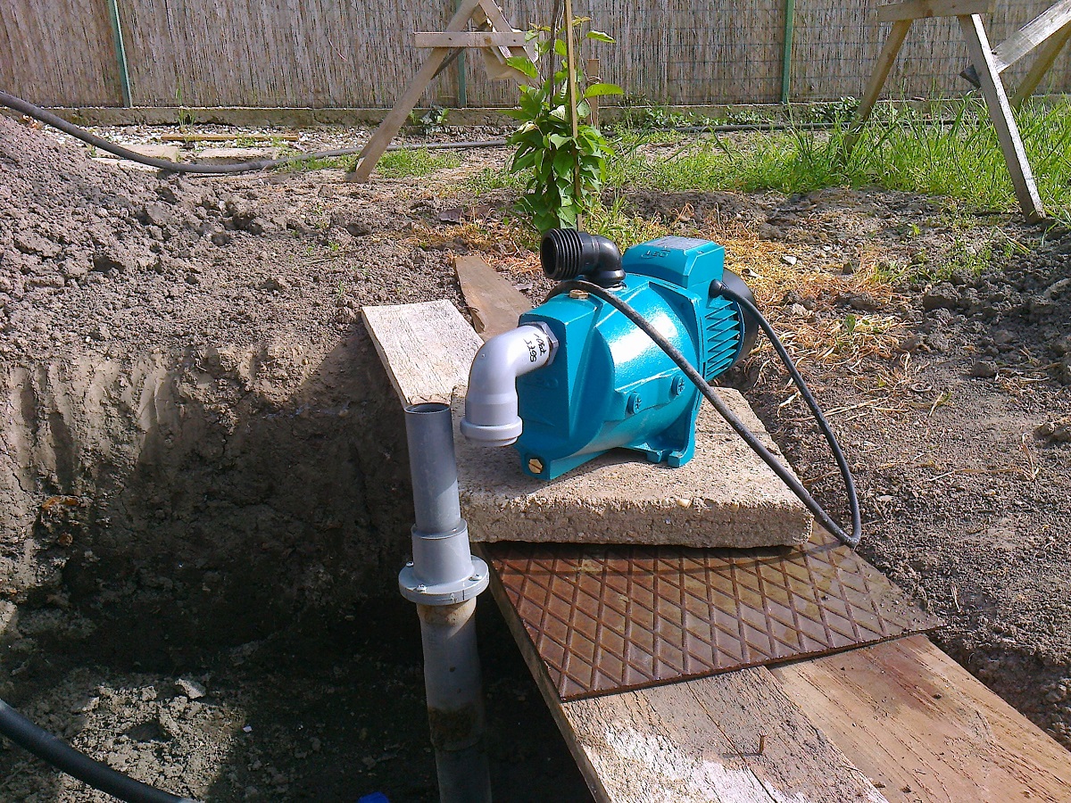

csatolom a képeket. PVC könyökkel rögzítettem, ezt javasolták a boltban (gumitömítés benne van). 80cm-t azért akarok levágni, hogy aknába tegyem a szivattyút (persze előtte kirakom téglával).
Viszont így a békaszelepet újra fel kell tenni a kútcsőre (szerintem most rá van melegítve, az újat is gondolom így kéne).
Leállításkor könnyedén ledobja a szivattyút a csőről, mivel nagy erővel visszapumpál némi vizet. (Ha az áramlásérzékelő be lesz kötve, az nem fogja ezt megakadályozni? Abban azt hiszem van valami szelep...)
Az áramlásérzékelőbe közvetlenül nem tudom bedugni a szivattyú villásdugóját, szóval vagy azt vágom le, vagy az áramlásérzékelőből jövök ki egy lengő dugaljjal (szerintem...)

Köszi a képeket. Igen a melegítéssel kitágított és Vinilfix- el ragasztott kötéseket kellene alkalmazni ennél a rendszernél. A gumigyűrűs kötéseket a nyomás szétnyomja. Az áramlás kapcsolóban nincs beépített visszacsapó azt külön kell venni. Én inkább bekötném a kábeleket az áramlás kapcsoló kapocslécébe mint lengő villásdugókat és lengő aljzatokat használnék.
