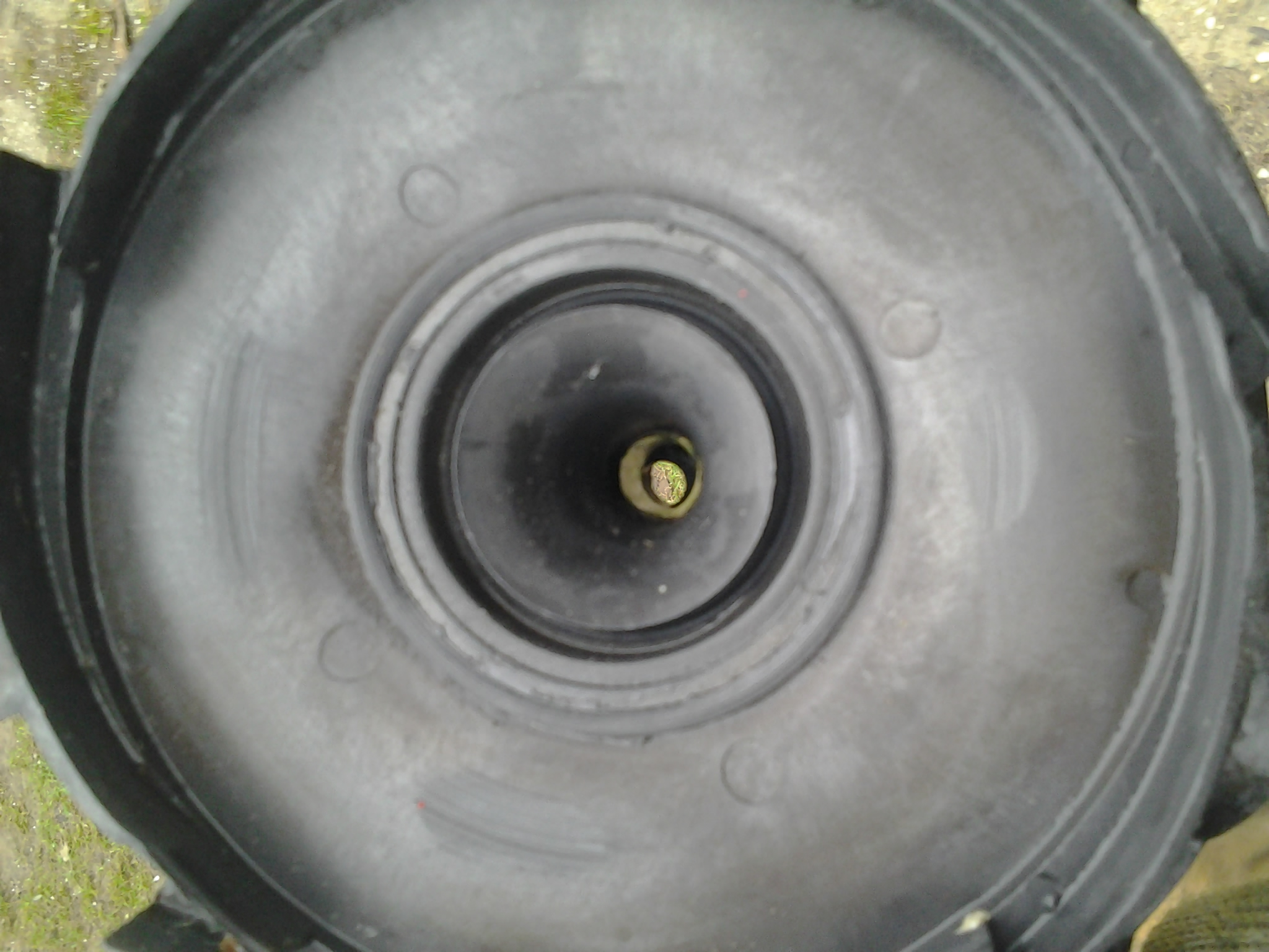

Pár képpel és konkrétabb dolgokkal kiegészítve majd számolj be kérlek hogy áll az ügy.
2014-11-25 14.07.46.jpg (1.6 MiB) Megtekintve 134866 alkalommal.
2014-11-25 14.07.22.jpg (786.24 KiB) Megtekintve 134590 alkalommal.

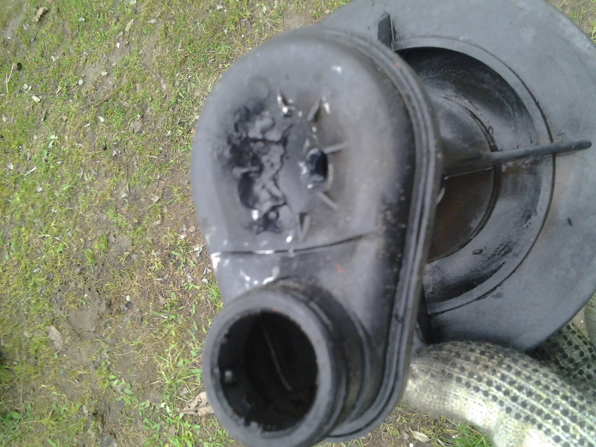

Egy TIP HW 900/25 plus vízmű volna.
Valószínűleg megvan a bibi, az injektor diffuzor olvadt,deformálódott el,illetve repedt szét. Rendesen meg is kopott,körmöm elakad a mélyedésben.(mellékelem a képet)
A gond az hogy ehhez a típushoz nem lehet kapni,használtan elvétve,de sajnos az is kudarcba fulladt.( kolléga kiszerelte az övéből és közben eltörte ) Próbáltam a repedést megfoltozni,sikerült is,legalább is tart,de így sem működik a masina. Most simán,egyszerűen összeállítva,tartály nélkül próbálgattam. Sem szűrű,sem más nincs közbe iktatva. Próbálok egy másikat szerezni bele,ha az sem oldja meg,nincs más opció,mint újat vásárolni.
Köszi a képeket és a választ. Sajnos ennek az anyaga olyan hogy ragasztó nem igazán fogja de próbálkozni azért lehet persze. Hát igen, viseletes darabok sajnos. Ezt a márkát barkácsáruházak forgalmazzák ( baumax praktiker és társai, és talán még a bevásárló központok kertészeti osztályai) talán azon a nyomon kéne elindulni, mert ha árulja valaki akkor a dokumentációjából kiolvasható a szervizhálózata is. Talán a szervizeiben beszerezhető az ami kell. Persze némi szerencsével ráakadhatsz olyan használtra aminek a motorja ment tönkre. Ugyan megeshet hogy épp azért ment tönkre a motor mert a lapátkerék deformálódott és megszorult, ezért nem árt az óvatosság.
