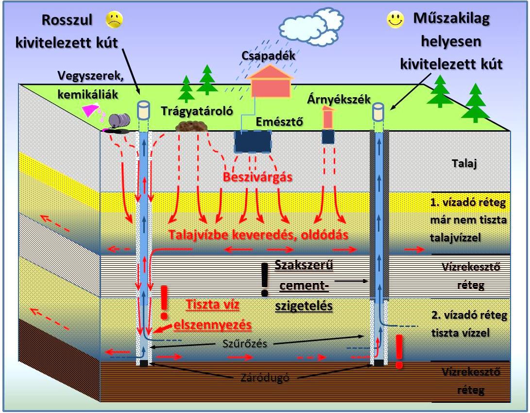

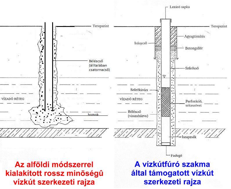

Igen neked lehet hogy nem számít, viszont az ilyen kút (ak) miatt elszennyeződnek a mélyebb rétegek tiszta és egészséges vizei és majd a gyerekeidnek, unokáidnak fog számítani, de lehet hamarosan neked is. Miféle rétegzárás van abban a kútban amiben cső sincs ? A felső szennyezett talajvíz akadály nélkül lejut a "kutadon" keresztül a mélyebb rétegekbe. Csatoltam két képet hogy értsd miről is beszélek.
Megbocsáss de ez nem kút, ez egy potenciális szennyező forrás :shock: Ebbe nem szivattyút kell rakni hanem el kellene tömedékelni.
