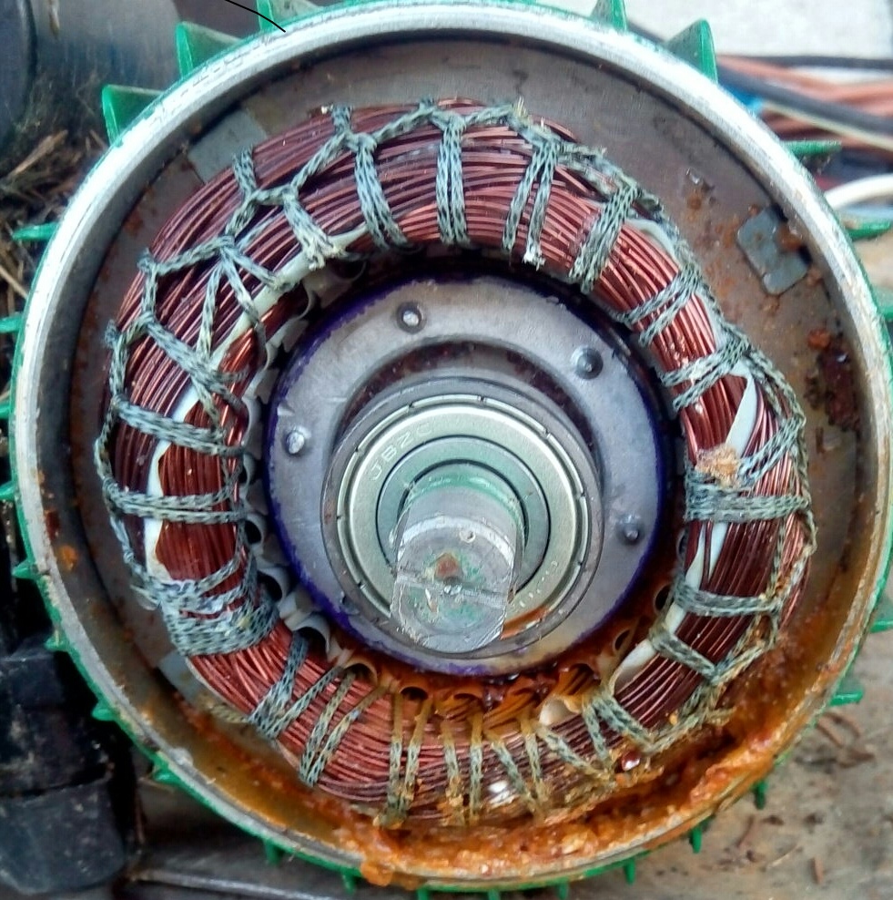

Ez hetekig félig volt vízzel és túlélte :

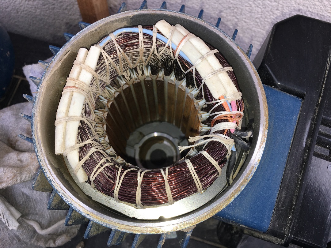

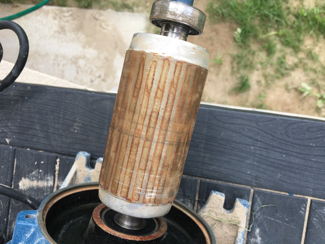

Így néz ki jelenleg. Mit javasolsz? Elég kiszárítani? A forgórészről a rozsdát el kellene gondolom valahogy távolítani...
Azért látszik az iszap de annyira nem gáz. Ki kell törölgetni és szárítani, a forgórészt pedig elég áttörölni valami olajos wd40 es és társai ronggyal. A csapágyakat én cserélném ha jók akkor is mert vizet kapott elkezdhet rozsdásodni ami hamar a végét is fogja jelenteni.

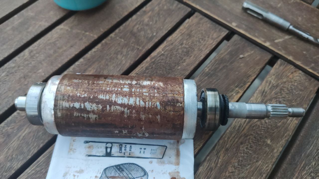

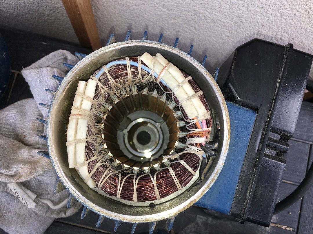

Sikerült szétszedni, most már szárad.

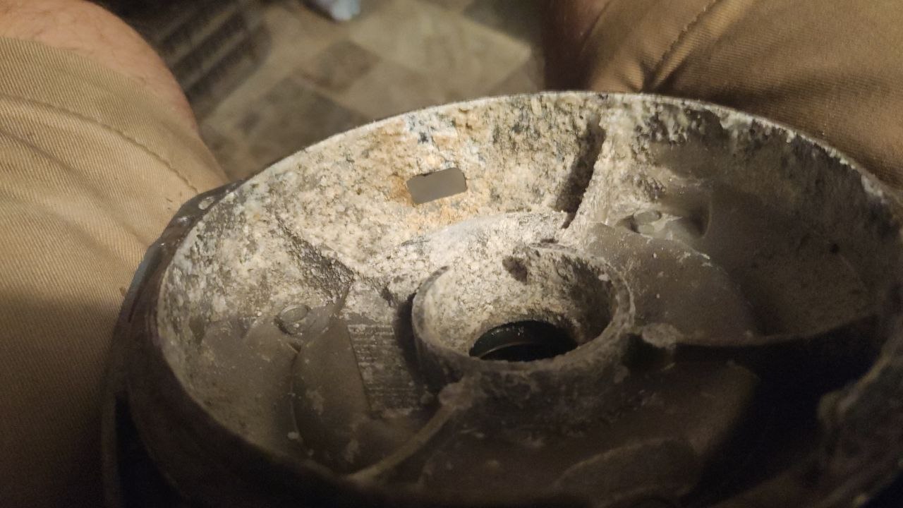

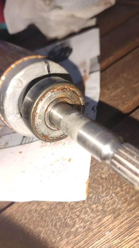

A tekercselése az enyémnek szebben nézz ki, de érdekes módon a csapágy viszont beállt és a tengelyen is van egy elég nagy kopás, pedig az egész szivattyú kb két éves. Valószínű, nem csak most ázott be amikor észrevettem, hanem már korábban is, és úgy működött jó ideig. A forgórész külső felülete is rozsdás volt, de az finom csiszolópapírral lejött. Ami még aggaszt, az az első csapágyház belseje, alu oxidos volt, mint a mellékelt képen látszik. Fúróba fogott drótkefével az oxid azért lejött.
Lehet, érdemes ezt valamivel lefesteni?
