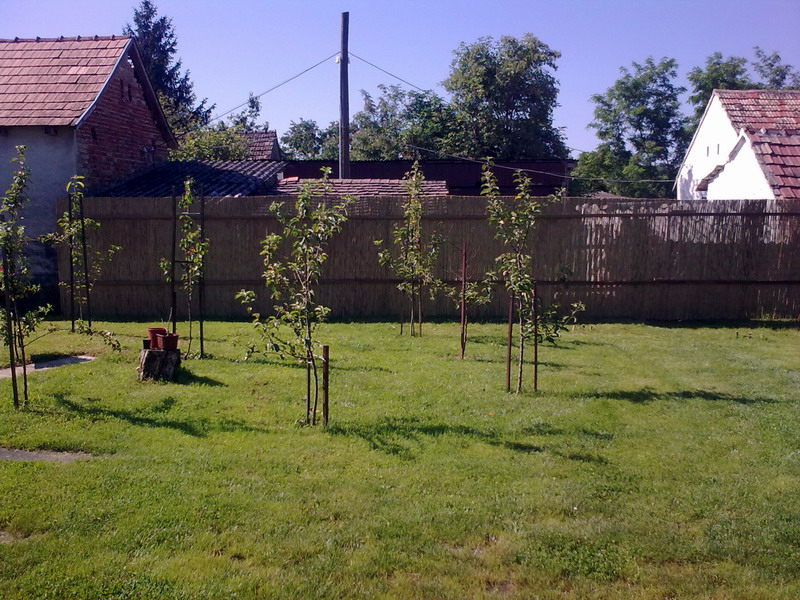

Az ötletadók sorába én is beszállnék a saját kivitelezésű hang és kép "szigetelési" megoldásommal.
Mindenek előtt megjegyzem, hogy teljes hangszigetelést a szabadtérben nem lehet elérni, legfeljebb tompítani azokat. Egy működésben levő flexnek pedig a sajátságos géphangja, még egy zárt műhelyből is kihallatszik. Na és, amennyiben a szomszéd rá van kattanva, akkor még akkor is hallani véli amikor nem is dolgozik az.
Nos az én megoldásom a szomszédságból jövő és a tőlem felé terjedő hangok csökkentése végett:
- a telekhatáron 250cm-ént állítottam le acél oszlopokat
- ezekre két sorban vízszintesen futó Bramac tetőléceket rögzítettem
- ezekre a lécekre végig szegeltem a leszabott takaróponyvát ( OBI, Bauauss-ban kapható különböző méretekben, sötétzöld pár ezer forint)
- ezt azután végig beborítottam 200cm magasságban nádszövettel, amit úgy rögzítettem, hogy szintén Bramac lécet használva, az ellenkező oldalon felrögzített léccel takarásban, azokhoz odacsavaroztam. ( Nádszövetet a BP.-i Méta utcában az áruházi árak harmadáért lehet megvásárolni)
Szóval, a hanghatást tekintve minimális csökkenés tapasztalható, ellenben szerintem esztétikusabb képet mutat a kert. Na és ha még ez elé örökzöld is kerülne?
Igaz a szomszéd az elkészülte óta kerül, mert megorrolt a felesége rám, mivel már sehol nem lát át hozzám.
Hát ennyi lenne
