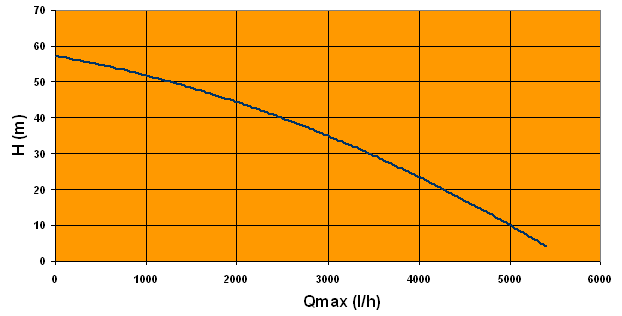

A 10 méter emelés az 1 bar nyomásvesztés, az 50-60 méter távolság 0,6 bar kb. Tehát ha nem akarsz csalódni akkor a szivattyú karakterisztika görbéjén a kívánt nyomáshoz adj hozzá 2 őt és nézd meg hogy a kapott nyomáson az a szállított mennyiség elég e neked.
Pl 3 bar nyomáson akarsz 40 litert. Akkor 3+2 = 5 tehát olyan szivattyú kell ami 5 bar nyomás ellen 40 litert szállít.
Ha nézzük ezt a görbét akkor láthatjuk hogy ez a szivattyú 1,2m3/ óra azaz 20 liter/percet tud 5 bar nyomáson, tehát a példában szereplő feladatra nem elég.
Viszont ha 2 bar nyomással megelégszünk akkor már tudja a 40 iter/ percet.
Tehát ne hagyd magad elkápráztatni ilyen olyan számokkal, nézd meg a szállítási görbéjét a szivattyúnak és magad is fogsz tudni választani. Amelyik szivattyúhoz nincs adat azt nem kell megvenni. Cészerű úgy választani hogy a kívánt adat az a szivattyú munkapontjához minél közelebb legyen.

1.) Azok a teljesítmény-görbék amiket láttam (meg amit Lalibatyo pld beillesztett) nem a víznyomást mutatják, hanem a liter / óra teljesítményt. Van valami egyszerű módszer a liter/órából nyomást csinálni?
2.) Az a két szivattyú amit ajánlottatok úgy látom a két véglet. Az egyik max 10 méter mélységig jó (ami azt jelenti, hogy nem tudom majd kihasználni a kutunk mélyítéséből származó extra vizet), a másik pedig jó nagyobb mélységben is, de kb 30 perc alatt leszívja a kutat üresre (gondolom az automata öntözők sem örülnek ha a szükséges nyomás dupláját ráeresztik...).
Tudnátok javasolni valami olyan szivattyút ami lemehet 10 méter alá, de mondjuk 12 méter mélység és 60 méter cső után még ki tudja nyomni az öntözőrendszer szórófejét?
És még egy utolsó kérdés: azt hallottam valakitől, hogy a rezgős búvárszivattyú "szétveri" az ásott kutat. Ez igaz? És ha igen, akkor hogy lehet megismerni, hogy egy szivattyú rezgős v. nem (gondolom van ennek valami hivatlos neve, csak nem tudom mi).
Előre is köszi a segítséget!
Az emelési magasság a nyomás :) Függőleges tengelye a grafikonnak 10 méter = 1 bar
A vízszintes a szállított mennyiség liter / óra
A görbe a karakterisztika tehát a görbén kiböksz egy pontot és leolvasod a két tengelyhez tartozó értéket.
