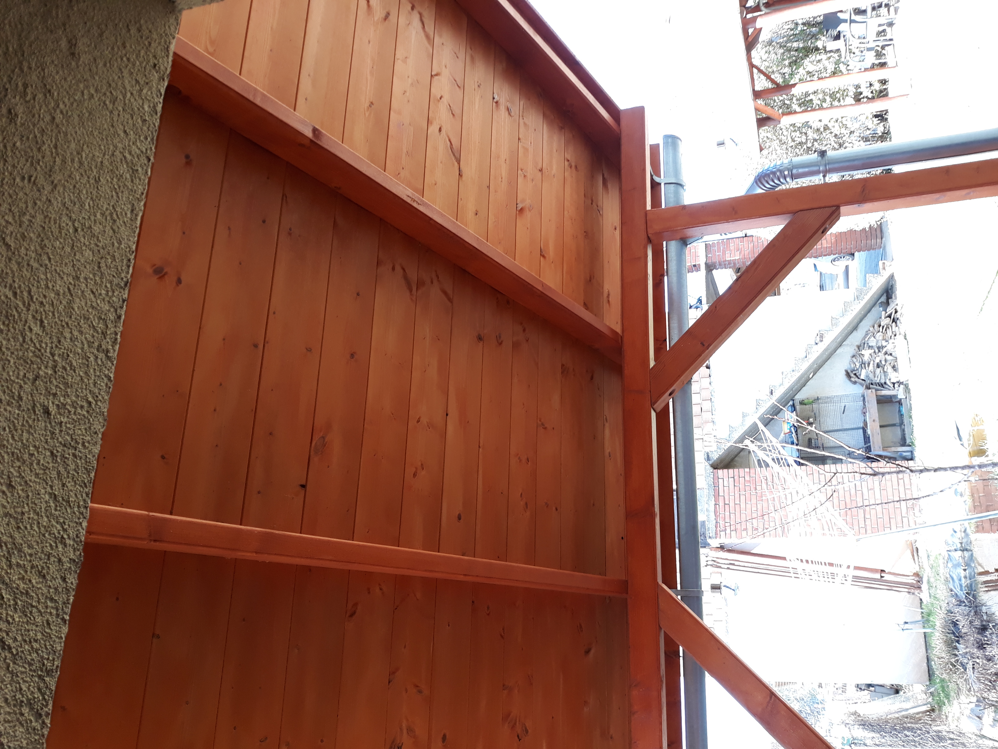

A legegyszerűbben úgy tudsz tervezni hogy keresel olyan képet ami tetszik neked és kb az is amire szükséged van. Ezt "lekottázod" aztán kiszámolod az anyagszkségletet és lehet menni a boltba. Mondjuk osb -t nem használnék, elég ronda és igénytelen kinézete lesz tőle alulról az előtetődnek. Hajópadló vagy lambéria százszor szebb.

12x12 es oszlopok és ugyanez fentre tartónak az oszlopok tetején 1 méteres sarok támaszokkal. Szalufának 5x12 es palló élére rakva elég 80 centis osztással.
