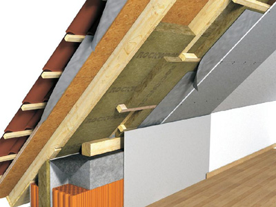

Vitába keveredtem a kivitelezőmmel. Miszerint ő szerinte nincs szükség közvetlen a szarufák alatti szigetelő anyagra. Ahogy fentebb írtam is, a 15 centi vastag szarufáim közé 15 centi üveggyapotot raknék, majd az egész felületre (tehát a szarufák alá is) 5centit még pluszban. Ő azt állítja, ha még rakok is 5centit pluszban, a szarufák alatt kihagyhatjuk, mert ő ide rakná a rögzítést. (hosszában a szarufákra tenne 5 centis bramac tetőléce távtartóként, majd erre rögzítené keresztben a tartóléceket.
Ezt úgy szokták megoldani, hogy a szarufákra vízszintesen rögzítenek párnafákat, vagy Bramac léceket és ezek közét töltik ki hőszigetelővel, majd gipszkartonnal, lambériával burkolják. Itt is fellép némi hőhíd, de nem vonalszerű, hanem csak pontszerű, ami már nem okoz gondot. Teljesen hőhídmentesen csak úgy lehet, ha a szarufák fölé (is) kerül hőszigetelés. Párazáró fóliát több módon lehet rögzíteni:
- a szarufákra belülről, majd a kiegészítő szigetelés (max 5 cm-ig), és burkolat,
- a kiegészítő szigetelés után a burkolat (pl.: gipszkarton) alá
http://www.rockwool.hu/alkalmazasi+teruletek/magasteto+tetoter/szarufak+alatt
Tökéletes!!! Már nyomtatom is, eloszlatva ezzel a vitát. :) :) :)
