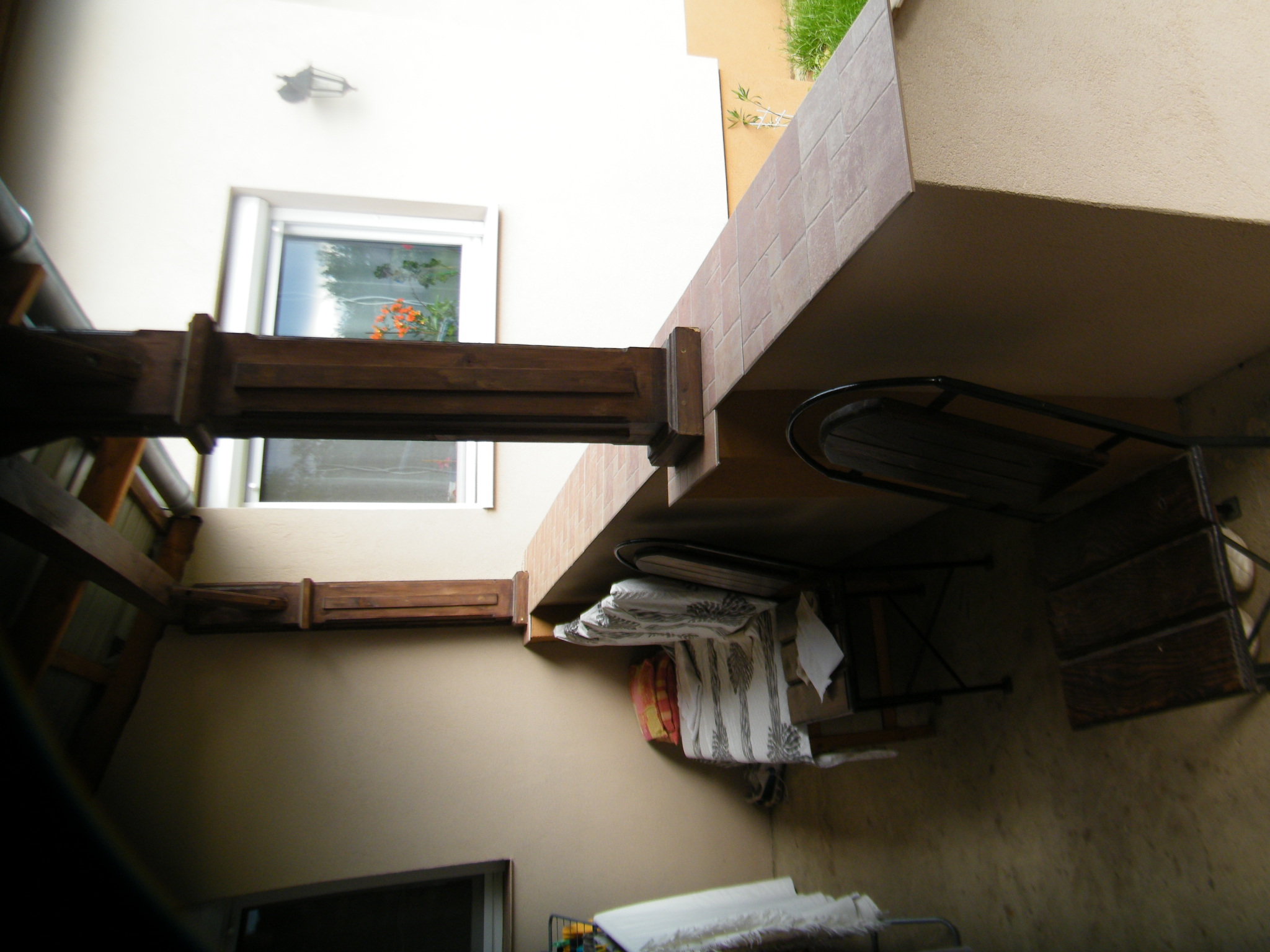

Szeretném a hátsó teraszomból a feleségemnek a egy zárt fodrászműhely leválasztani,ami esetleg később szobaként is funkcionálna.

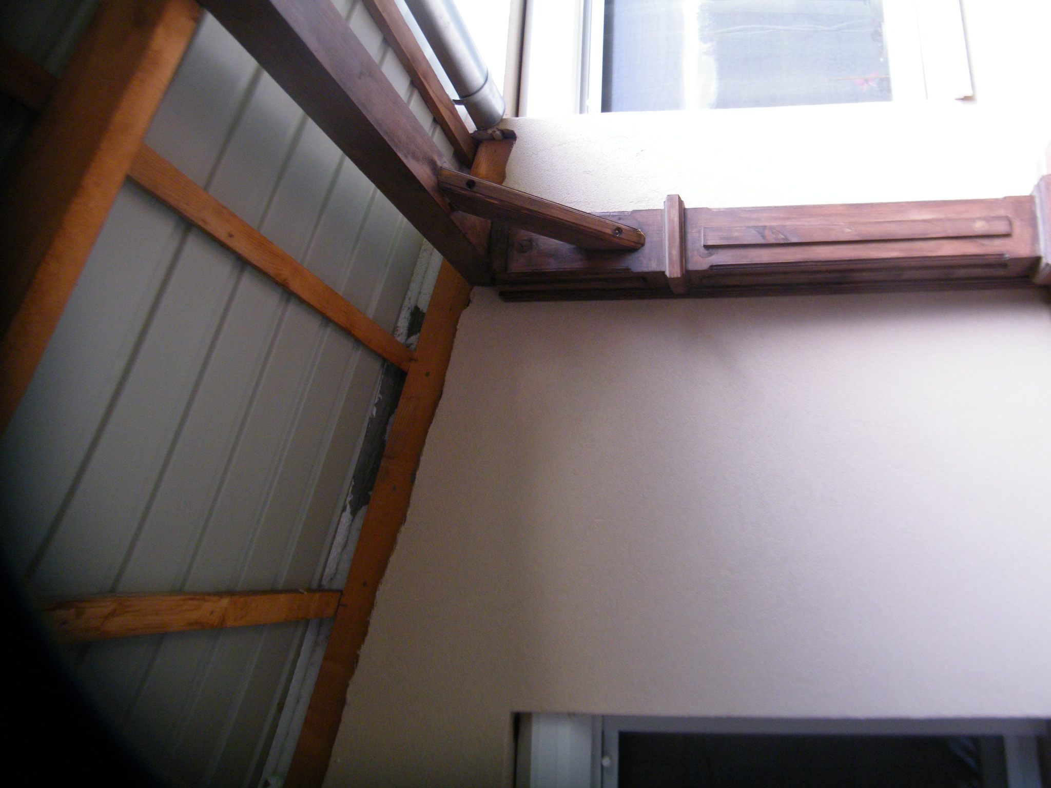

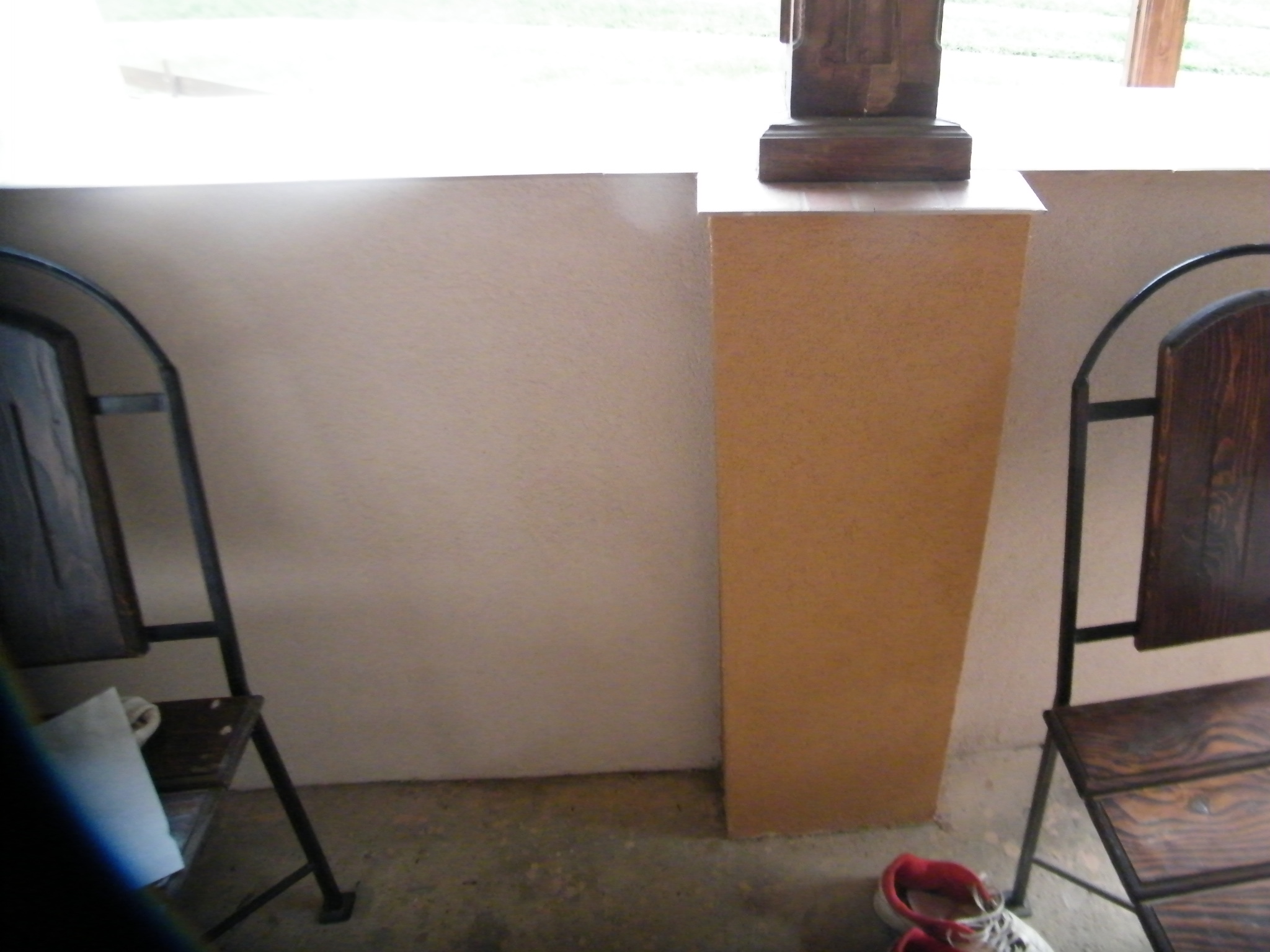

Egy 2.80x3.20 m-es rész akarnék leválasztani.jelenleg 1m magasan fel van falazva 17,5:(cm vastag téglával,és a fal tövében és attól 2,5m van zsalukőből (25x25)ugyanolyan magas oszlop(kívülről 3cm es szigetelés kívül-belül leszínezve)A teraszt 1 m magasság felett3 db 15x15-ös gerendán áll,ezek felett 10x10 gerenda az összekötő és ezen van a tető ferdén....Kellene a 2.80 szélességbe alap és arra hb30 ból fal(az aljzatbetont kivágom, és vasbeton alap50x50cm-es)a fal a teraszba és a ház falába bekötve lenne,Lenne benne egy szabvány ajtó és ablak...ez fel lenne falazva a ferde tetőszerkezetig és betonkoszorúval és betonacéllal megkoszorúzva!A saroknál lenne gond mert ott nem tudok hb 30as téglával fordulni mert a szélesség lelógna,mivel az csak 17.5cm ide kellene ötlet?!!. A 3.20m hosszba lenne egy 2.00x1.20ablak,ami a vízszintes fagerenda zárna felülről.Két oldalról a meglévő falra alá lenne a gerenda alá falazva, ez váltaná ki a fa gerendákat. ...Természetesen le lenne szigetelve 5vagy8cm rendszerrel.Szerintetek megoldható?
Ha kell képeket tudok felrakni,Köszi!

szia!Pár kép!Ha túl nagy csinálok kisebbet:)

Többször nekiugrottam, de még mindig nem értem igazán mit akarsz, illetve konkrétan miből indulsz ki. Ha jól sejtem, a teraszt két oldalról az épület fala határolja, a hosszabbik külső oldalon egy hibrid, tégla-betonelem előfal, negyedik oldala szabad.

A tető már adott és a fél fal is!A fa oszlopok helyére szeretnék alátámasztást készíteni közte ablakok.Végül is csak egy falat akarok emelni,de azt hb 30-ból,abba lenne egy ajtó.Kívülről pedig szigetelve,belülről pedig gipszkarton falra.így kerülne beépítésre a terasz.a meglévő tető alá belűlról álmennyezet 10 üveggyapottal szigetelve....ez a terv....
