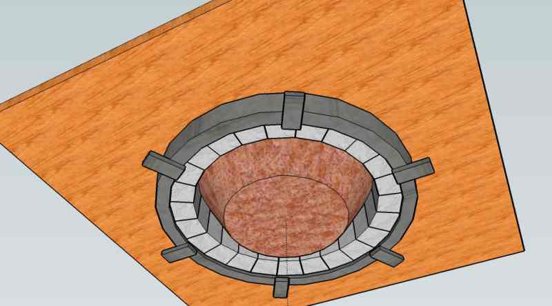

Mivel igen jól alakítható, faragható, készítettem két rajzot, megfontolásra. Ha közvetlen tűz éri, könnyen elpattan, viszont a sugárzó hőt állja. Ezt a szalonna sütések során P2 anyagon teszteltem. :) De azért még nem ajánlanám hogy erre építsen fel egy pl. szallonázót.
A mellékelt rajzokon egy lehetséges megoldást ábrázoltam, a gyakorlatban beválhat, azonban gondot jelenthet, hogy a lecseppenő zsiradék, stb. gyakorlatilag beszívódik az anyagban, és a későbbiekben esetleg esztétikailag nem éppen kifogásolható. Az így kialakított gyűrűbe lehetne befoglalni (befaragni) a tűzteret, illetve alsórészen egy szögvasból kialakított keretbe foglalva lehetne az asztal fa részéhez rejtetten, esetleg tissoer csavarok alkalmazásával.
Az így kialakított Ytong-gyűrű biztosítana megfelelő hőszigetelést, és a rusztikus kialakítás lehetőségét.
