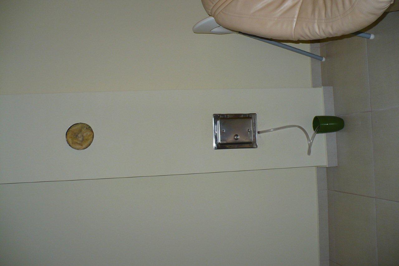

Küldök egy képet!

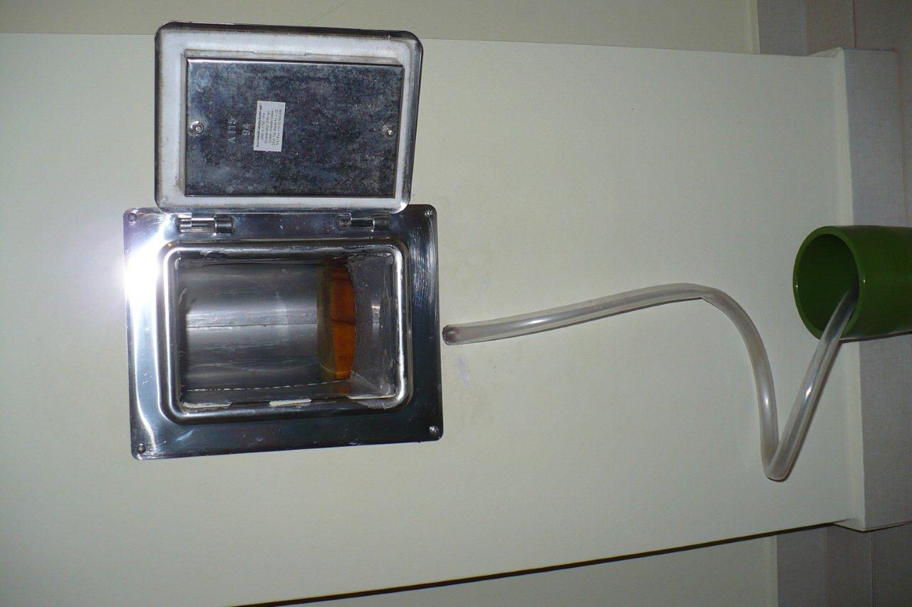

"Érdekes" megoldás a kondenzvíz elvezetés. A fém ajtó mögött mi van? Csak a gyűjtőedény? Készítenél egy képet a nyitott ajtóról is? Valahol be kell jutnia a levegőnek, hogy ilyen mérvű kondenzáció legyen.
Plaszlo írta: "Érdekes" megoldás a kondenzvíz elvezetés. A fém ajtó mögött mi van? Csak a gyűjtőedény? Készítenél egy képet a nyitott ajtóról is? Valahol be kell jutnia a levegőnek, hogy ilyen mérvű kondenzáció legyen.
Csak egy szivacs van benne. Éppen vizet itattam!
Először nem is volt kondenzvíz elvezetés. Utána jöttek vissza és befúrtak egy lyukat, ahogy az látszik.
Utólag fúrtak lyukat bele és csak betoltak egy műanyag csövet?? Milyen tömítés lehet a fém és a műanyag között? Ettől már ázhat a fal szerintem.
Itt a másik levegőbemeneti pont, bár van szivacs az ajtón tömítésként, de valószínűleg nem tömít eléggé, tud áramolni a levegő közötte. Ha azt veszem, hogy nálunk az üveget a kiszáradt gitt mellett megkerülve húz ki a levegő és ezért szinte egész télen vizes az ablaktáblák között...... :roll:
