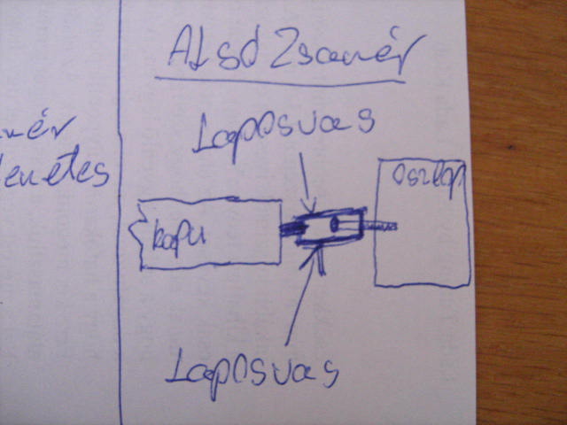

Az én véleményem szerint az lenne a jó,ha új oszlopot tennél be ,de gondolom ezt nem nagyon szeretnéd. Az egyik ismerősöm úgy oldotta meg a gondot igaz kis kapunál ,hogy az alsó zsanér nem volt teljesen fixen. Neki 1 méteren belül kb 5 cm szint különbség volt a kiskapunál. Gondolom nálad nincs sok szint különbség csak hullámos a kő.
Az elv. A kapu szárnyra kereket kell tenni ami fut a kövön és át veszi a süly egy részét.A felső zsanér egy derékszögű kör acél ami egyik fele menetes és az kapcsolódik az oszlophoz. Ezzel tudod állítani a távolságot is. A felső zsanér másik része egy cső amit a kapura kell erősíteni és ez megy rá a kör acélra. Alsó zsanér kör acél ami egyik fele menetes ugyan olyan mint a felső és ez megy az oszlopra. De ennek a másik része nem olyan mint a felső zsanéré. Itt a csövet helyettesíti laposvas úgy kel egymás mellé hegeszteni hogy a kör acél közé menjen. Azért kell menetesnek lenni az oszlopon lévő zsanérnak hogy tudjon mozogni egy picit. Az alsó zsanér pedig akár több cm is tud mozogni és csak megvezeti a kaput. A kerék tartja a súlyt.
Küldök képet is remélem tudtam segíteni. Kérdésed van irj.

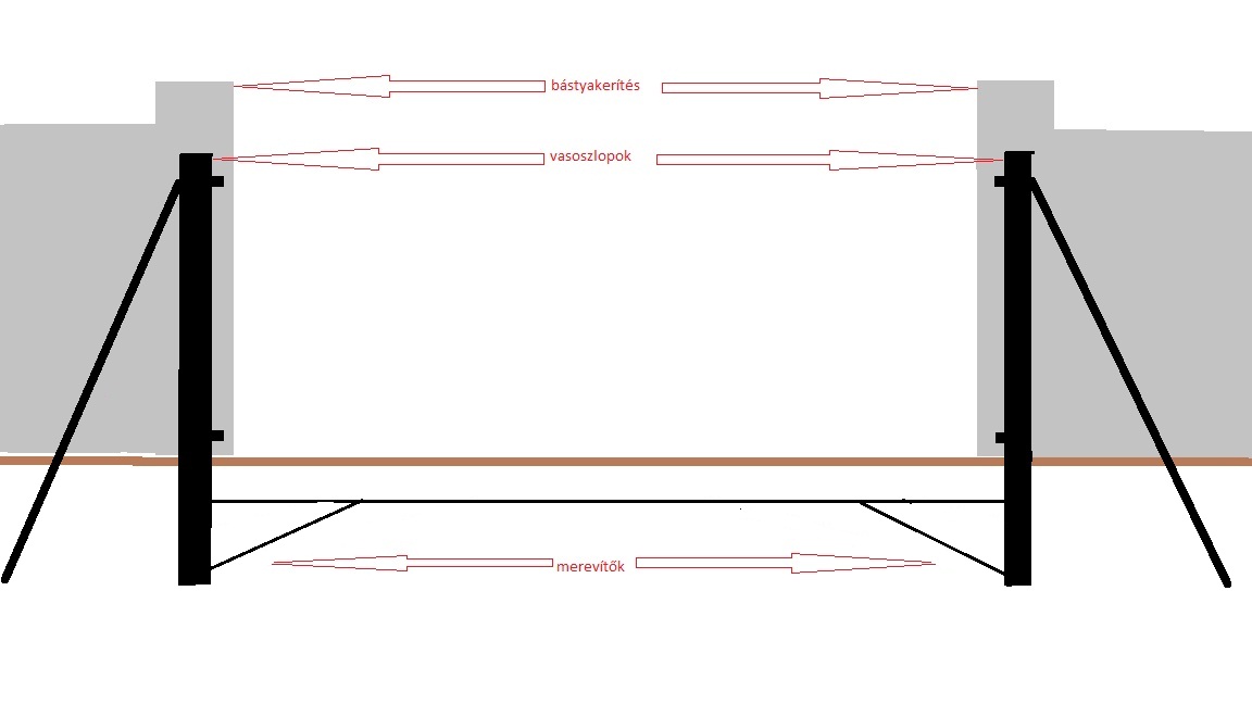

Szerintem nyár elején belefogok, és valami nagyobb volumenű átalakítást teszek. Az udvarból nézve valahogy így festene:
Az a lényege, hogy a talajszint (ami barna vonallal van jelölve) alatti rész, egybe lenne kiöntve betonnal. Így a két oszlop csak együtt tudna elmozdulni.
Most már csak azt kéne tudnom, hogy a vasszerkezet (oszlopok) egymáshoz való hőtágulása jelentős lenne-e. :roll:
Illetve, hogy a vasoszlopokat érdemes-e rögzíteni a betonoszlopokhoz, vagy inkább hagyjam szabadon, hogy télen a beton ne húzza meg egyik irányba sem.

Minden a méretezésen múlik. Ha elég erős oszlopokat betonozol be és a betonalap is elég erős, akkor semmi gondod nem lesz a kapuval, nem fogja elhúzni. Az alsó betonba rakott merevítők tetszenek, bár ha elég nagy a betontömeg, elhagyhatók, nem fog tudni mindaddig kimozdulni, míg el nem reped a betonalap, vagy ki nem fordul a földből. Én egy kicsit máshogy csinálnám, az alsó merevítők helyett a tartó oszlopokra húzóirányban - a kapuval ellentétes oldalon - ferde vasat betonoznék le, így az oszlop elhajlásának lehetőségét is meg lehet előzni. A kitámasztó a felső kapupántnál csatlakozna az oszlophoz és 45 vagy 30 fokban menne a földbe (betonba).
Igen, jó ötlet.. Akkor meg is van e terv.. :)

Az oldalsó támasztó lábak végét - ami a betonba kerül - hosszában be kell vágni és széthajlítani két oldalra (esetleg ráhegeszteni oldalra álló csapokat, erős átmenő rozsdamentes csavarokat felfogatni), hogy ne tudjon kicsúszni a betonból. Lehet még a betonban lévő végét elhajlítani, akkor sem tud kicsúszni.
