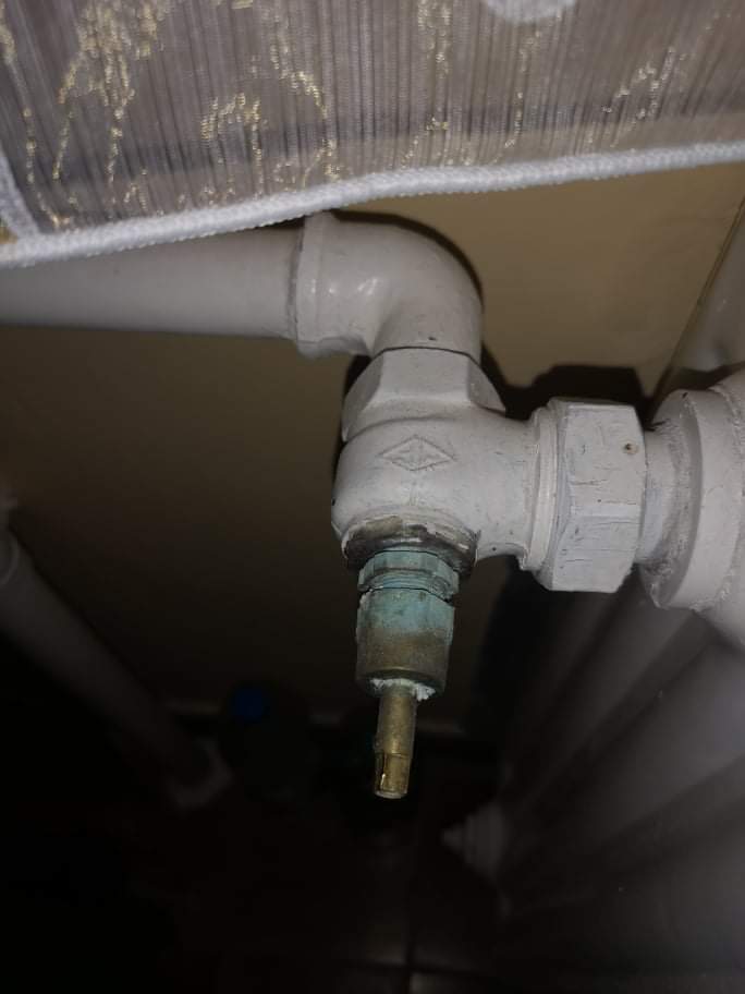

Egy képet azért csatoltam, hátha tévedek.
Biztosan nem colos a tömszelence, legfeljebb a radiátor szelep csőcsatlakozása.
Szóval 2 lehetőség van :
1 beljebb tekered azt a menetes sapkát azon szelepzáró rúdon és így megszorítod a tömszelencét. ( de csak annyira szorítsd hogy a szelep ne szoruljon ha tekergetni kellene)
2. Leveszed, teszel alá kevés faggyús zsinórt (vagy zsíros kendermadzagot) és úgy húzod meg a fent írt módon.
- igazából az a keskeny kontra anya épp arra való hogy beállítást rögzítse a tömszelencén de nálad az csak dísz ahogy látom, nincs neki húzva a sapkának.
