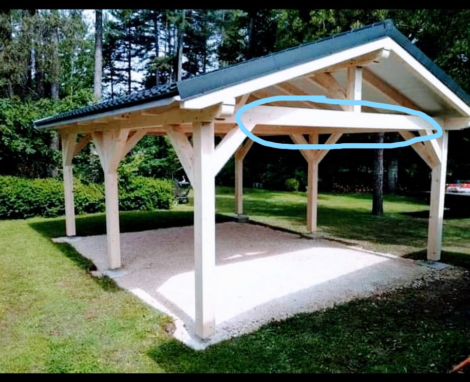

Abban kérném a nagyérdemű segítségét, hogy egy 480 cm alátámasztás nélküli áthidalás 12x12 gerendából elegendő lehet? Idővel nem fog behajlani?
A képen látható részre gondolok.

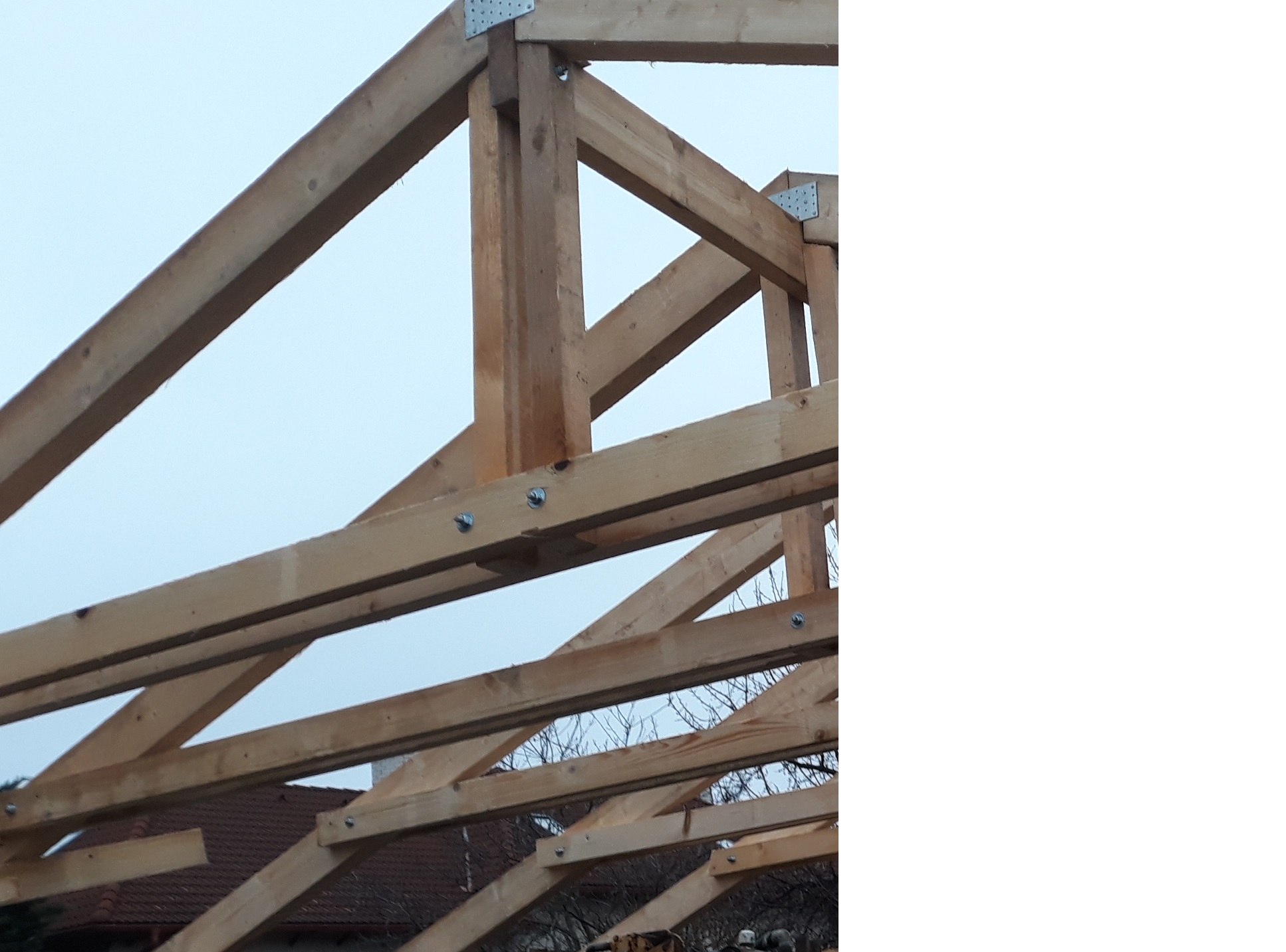

Behajlik, bármilyen vastag. Fel kell kötni a taréjszelemenhez. Ha pedig magasabb belteret akarsz akkor fogópár a szalufákhoz a talpszelemen felett. Ezt a tárolót én csináltam sk és nagyobb mint 5x5.
