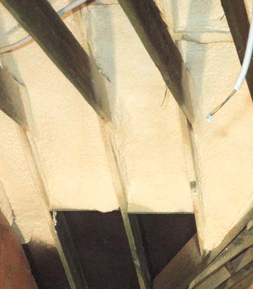

Sziasztok,
Mi purhabbal szigetelünk tetőtereket.
Tudunk tetősíkot szigetelni (közvetlenül cserépre, fóliára, osb-re), kívülről vagy belülről, aszerint, hogy lakott-e a tetőtér.
Kívülről bonyolultabb, hiszen ilyenkor le kell bontani a csepepet, lécezést... Ez a plusz ktg kb 7000 Ft/m2 betoncserépnél.
Belülről egyszerűbb a dolog: ott csak a purhabot kell megvenni: 1600 Ft/m2/cm
8 cm már egy közepesen jó szigetelést ad (kb 15 cm gyapotot vált ki), ez kb 13.000 FT/m2 nettó. Kivitelezve,
Persze födémet is tudunk szigetelni!
https://isopur.hu/aljzat-padlasfodem-szigeteles/
https://isopur.hu/tetoter-hoszigeteles/
Ingyenesen felmérünk, 10 év garanciát adunk.

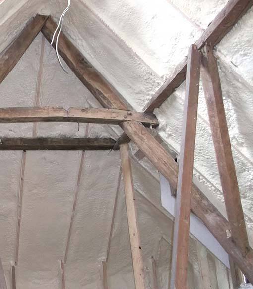

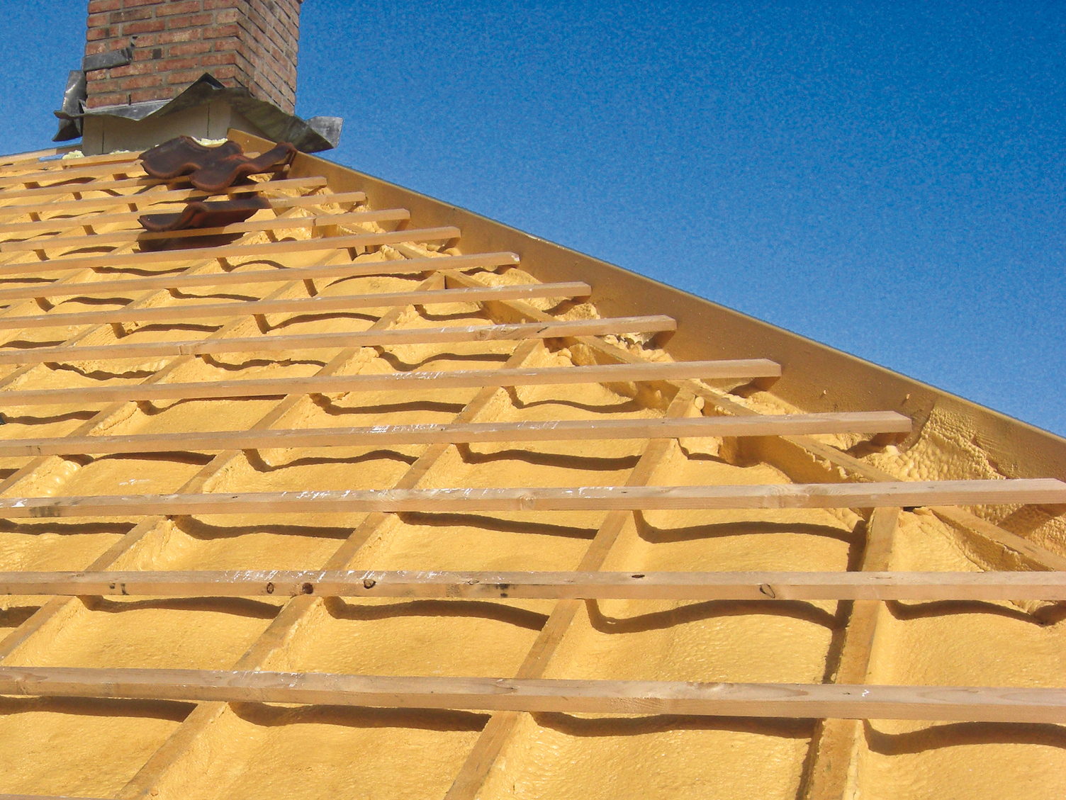

Sziasztok,
MI tetőtereket szigetelünk purhabbal.
Lakatlan tetőtér esetén, ha nem takarja gipszkarton vagy lambéria a tetősíkot, szarufák között szigetelünk, belülről dolgozva. A zártcellás anyagalkalmazható fóliára, osb lapra, lambériára, de akár közvetkenül cserépre is. Ez utóbbit akkor javasoljuk, ha a tetőt borító cserepek jó állapotúak, nem tervezi cseréjüket.
Amennyiben a tetőtér szigetelés belülről nem lehetséges, mert a padlás már lakott és a tetősík már burkolt, úgy kívülről kell szigetelnünk. Ilyenkor gerendaközönként haladva megbontjuk a tető héjazatát. A cserepek félretermelése után a purhabot a külső héjazat alatti határoló rétegre fújjuk (fólia, gipszkarton, lambéria, OSB-lap). Miután elkészült a tetőtér hőszigetelés, a cserép visszakerülhet a tetőre.
Nem olcsó, de:
sszehasonlítva a hagyományos szigetelőanyagokkal elmondható, hogy ugyanolyan hőszigetelés eléréséhez a zártcellás habból fele olyan vastagság elég. Ez az előny egy tetőtérben kiemelten fontos (alacsony belmagasság, kis szarufavastagság stb). A szigetelés teljesen egybefüggő, légzáró, nincsenek törések, csomópontok. A zártcellás hab vízszigetelést is ad, így az Ön padlása duplán védve lesz a beázások ellen. Sok esetben fontos előny az anyag keménysége is, ill. az a tény, hogy a zártcellás poliuretán statikailag is megerősíti a tetőszerkezetet. A purhab nem csúszik le mint a gyapot, élettartama többszöröse a piacon elérhető hagyományos anyagokénak. A poliuretán szigeteléseket 80 éve alkalmazzák szerte Európában.
