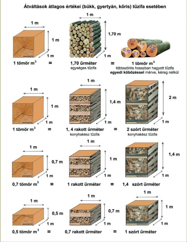

Tudni kell, hogy a frissen kivágott fa a nedvkeringés miatt rengeteg vizet tartalmaz, a térfogata azonban a száradási folyamat során minimálisan csökken.
Az erdészetekben mindenhol erdei köbméterben árusítják a fát. Egy erdei köbméter 1x1x1,7m ez egyszerűen ellenőrizhető egy mérőszalag segítségével, míg ha odaállít valahová egy teherautó, nem biztos hogy akad mindenhol egy hídmérleg ahol le lehet mázsálni egy 100 mázsás teherautót.
A kalodás fa a legtisztább, legegyszerűbb egy olyan embernek aki nem ért a fához. Egyébként egy rakott erdei köbméter kalodás tűzifa száraz bükkből, tölgyből, kb 10 mázsának felel meg.
Kicsit bonyolultabb az üzemi köbméter, ez 1x1x1m szórt hasított fát jelent, ami kb 0,7-0,8 köbméter rakott fának felel meg, vagyis egyszerű matematika, ha 5 szórt köbmétert veszel akkor az kb 5x0,7, vagy 5x0,8, vagyis 3,5-4 köbméter rakottan a hasítás mértékétől függően. Itt is át tudják verni az embert, de mégsem olyan mértékben mint a cigó módszernél.
Ha csak vágva, karikázva, gurigába veszel fát az szórt köbméternél csak 0,5-0,6 köbméterre fog kijönni hasogatást és sorbarakást követően, tehát itt még nagyobb lehet a szórás.

Szerintem a valóság még annál is roszabb mint amit leírtál. Pl elterjedőben van a kalodás fa esetében hogy kör alakú háló szövésű zsákba rakják tehát nem kalodás fát veszel hanem ömlesztett köbméterest ami ugye lényegesen kevesebb.
