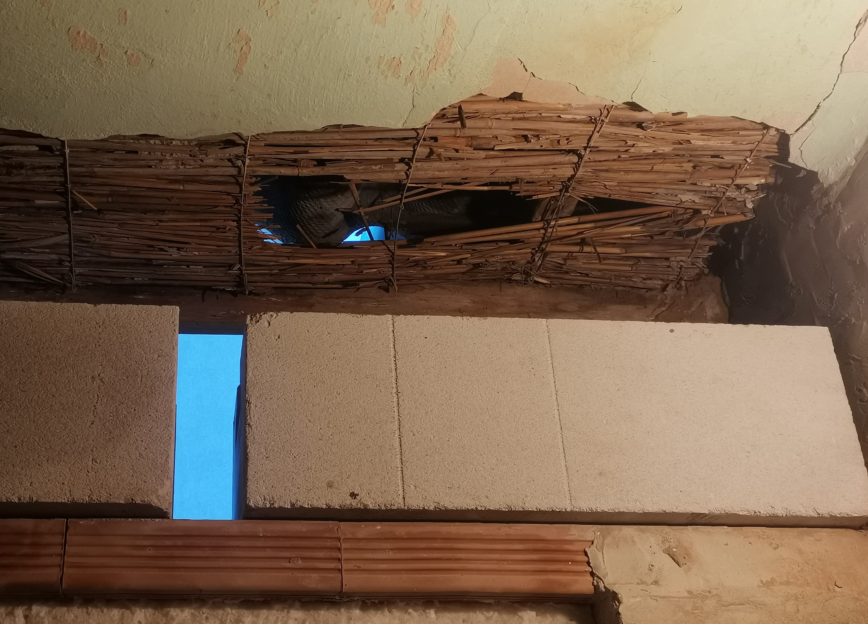

Kis segítséget kérnék. Lakás bejáratánál mennyezeti vakolat a nádas szövettöl elválik, eddig a tapéta fogta össze, az egészbe lejött. Repedések mindenütt, bármikor beszakadhat. Nádfölött régi aszbesztes hullámpala. Arra is gondoltam hogy leszedem az egész nádas szövetet, mert ahol a vakolat lejön hullik szana szét mindenhova a koszos nád,meg amit a padlásrol hoz magával. De mi lehet a helyébe? Szövet hálóra gondoltam elsősorban, javítás ügyileg.. Milyen anyag tapad a legjobban a nádhoz?
A kép elmaradt.. Erre szeretnékk valami gyors megoldást. Addig nem tudom az itongot berakni..
