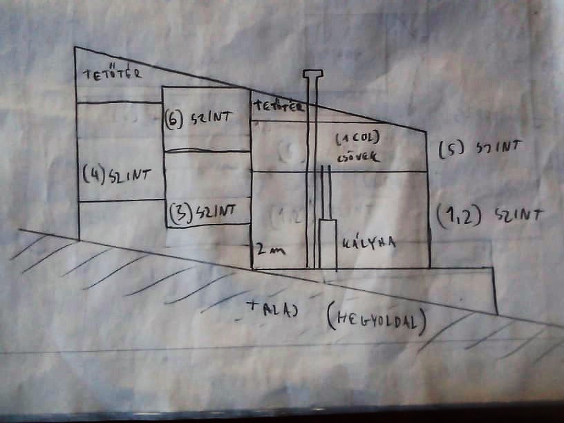

Pár képet kaphatnánk arról a sokszintesről és az eddigi munkáról ? Mi ez a minimum 3 méter ?

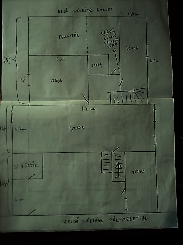

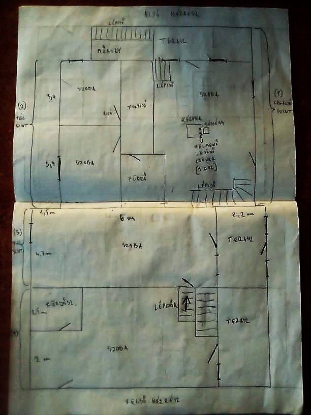

Itt is felrakom az általam készített tervet a fűtésrendszerről és a ház alaprajzát, melyből hivatalos sajnos nincsen.
A kb 3 méter tudtommal az a minimum egyenes felmenő (1 colos) cső, melynél be tud indulni a gravitációs keringés...

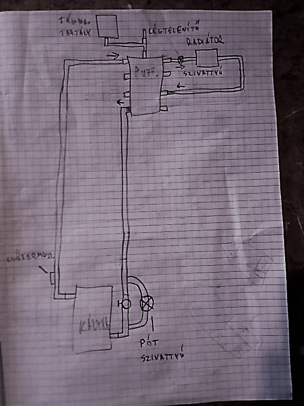

Három képet enged feltölteni. A fűtésrendszerről készült rajzot az első hozzászóláshoz csatoltm!

Köszi, ugyan nem kép de talán jobb is mert a lényeg jobban látszik. Nem csodálom hogy a szakinak nincs kedve ide gravitációs rendszert csinálni és azt se hogy egy vízteres tömegkályhával pufferról rendszert. Ezt egy szaki legfeljebb garancia nélkül úgy vállalja el hogy nem csepegnek a kötések ha kész. Az ilyen rendszereket hozzáértő barkácsolók csinálnak maguknak ha tudnak aztán vagy sikerül vagy nem. A szakinak is a "vagy nem" a probléma ami miatt hallgassa a reklamációt. Ezt méretezni kell a méretezéshez adatok kellenek a vízteres tömegkályhának milyen teljesítmény adata van ? és még sorolhatnám.

Arra jutottam, szeretném magam megépíteni legalább a puffer-kályha kiskört, hogy be tudjak gyújtani végre. Ehhez szeretnék még továbbra is segítséget kérni. Csatolom ide a rajzot amit utána olvasás alapján hoztam össze és kérdezem: működhet-e a fent leírt feltételek mellett a puffer és a kályha gravitációsan?!
Működhet, de egy-egy kiegyenlítő tartály a kályha körre és a radiátoros körre is kellene. Ha pedig zárt rendszerben csinálod akkor nyomásmérő és lepuffantó szelep is.
Gravitációs rendszer ilyen szinteltolásos házban nehéz ügy, de nem lehetetlen. A lényeg, hogy legyen elegendő magasságkülönbség a kályha előremenő és a puffer bemenete között. Ha nincs meg a 3 méter, akkor oldalsó csonkba is köthető, de az áramlás lassabb lesz. Minél nagyobb átmérőjű csövet használsz (min. 5/4"), annál jobb.
A radiátorkör gravitációsan csak akkor fog menni, ha minden radiátor a puffer szintje alatt van és folyamatos emelkedéssel-lejtéssel lehet vezetni a csöveket. Ha nem, akkor szivattyú kell. Szivattyút csak bypass ággal tegyél a gravitációs körbe, hogy áramkimaradáskor ne akadályozza a keringést.
Minél egyszerűbb, annál megbízhatóbb: nagy átmérő, kevés kanyar, lehetőleg mechanikus szelepek. Ha szivattyút kell használnod, Grundfos UPS típus stabil választás.
Ha a puffertartály túl magasra van állítva, akkor lejjebb helyezhető a tűzhely közelében a konvekció elősegítése érdekében, vagy egy közbenső tartály is hozzáadható.
