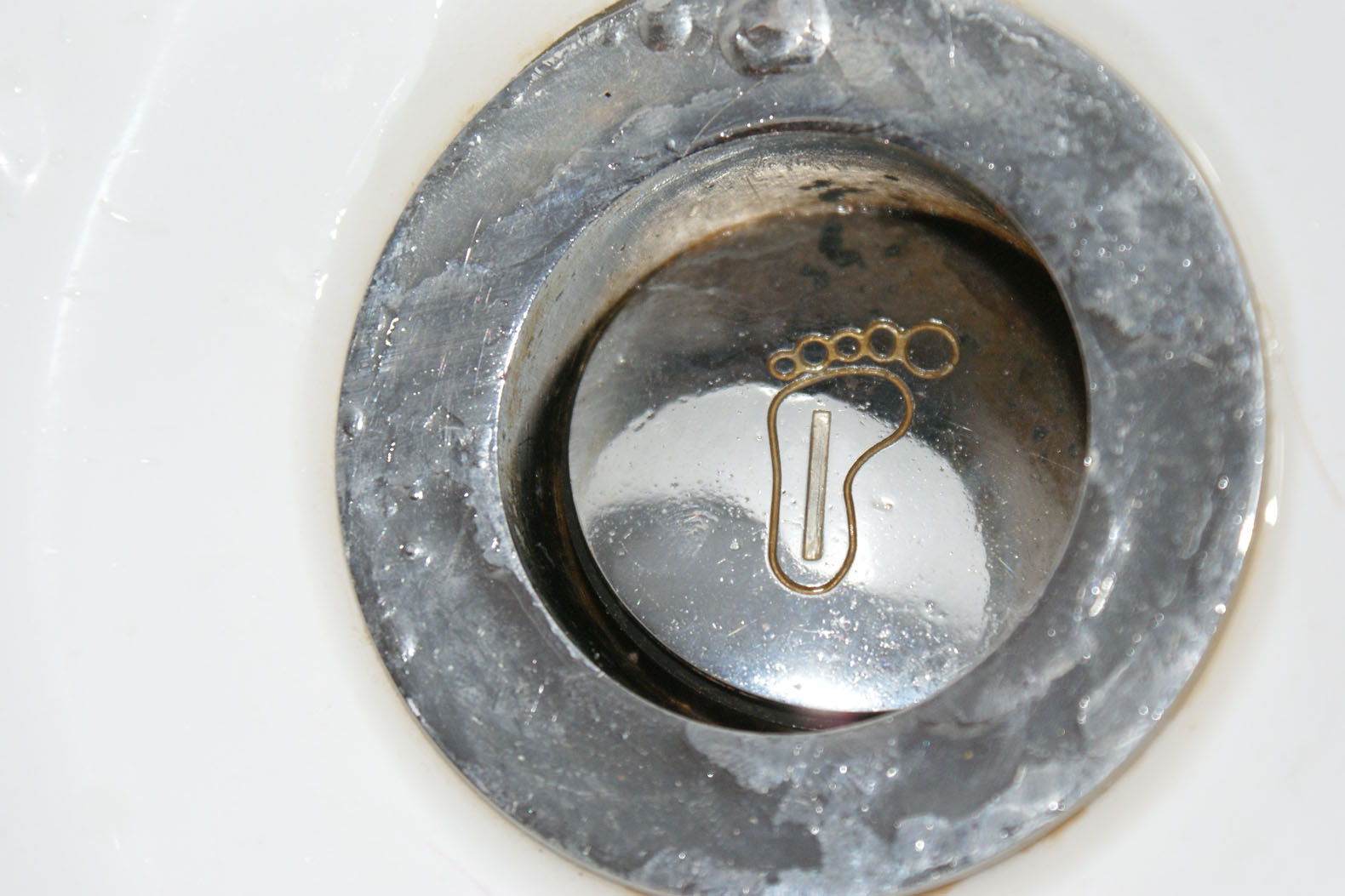

Zuhanykabin lefolyó problémával írok. Van nekünk egy Sfera "márkájú" zuhanykabinunk aminek lábbal állítható (elzár,kinyit ) lefolyója van és sikerült olyan szépen rálépni,hogy azóta ferdén áll a helyén és ha visszaigazítom akkor tökéletesen zár,de nem ugrik feljebb,hogy lefolyhasson a víz. A kérdésem az lenne,hogy ki lehet-e venni ezt a valamit és ha igen akkor hogyan? Tisztítás miatt amúgy is aktuális lenne,mert a rengeteg hajszál miatt már nehezen folyik le a víz.

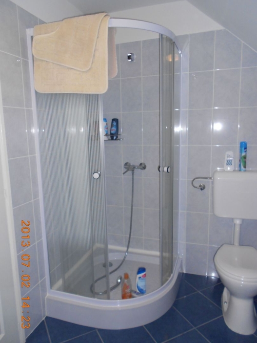

Sziasztok! Tudna nekem valaki segíteni? Miért van az, hogy a kabin alatt folyik a víz fürdés után? A szerelő megnézte a szifont, vagyis engedte bele a vizet 10 percig, nem folyt. De mihelyst rendeltetés szerűen használnánk, máris folyik alul a víz. Minden létező helyen el van tömítve sziloplaszttal. Kívül és belül egyaránt. Mégis folyik. A szerelő, aki az egész fürdőszobát csinálta, vízvezeték szereléssel együtt, állítja, hogy ő jó munkát végzett, nem a szifon a hibás, hanem a kád. De hol? Ha egyszer ki van tömítve? Köszi a választ.
Nehéz megmondani, semmit nem tudunk a kabinról, és hogy hol és mennyire folyik a víz. Javaslom, ha meg lehet nézni a kabint takarólemezek nélkül, rendeltetésszerű használat közben, akkor kiderülhet merről folyik a víz. Lehet egy rossz csatlakozó, vagy tömítés, hiányos szilózás, rossz összeszerelés, hibás alkatrész, stb. Használd a kabint rendeltetésszerűen, a párod meg közben nézze, honnan tűnik elő a víz, úgy könnyebb megtalálni a hibát is.
Plaszlo írta: Nehéz megmondani, semmit nem tudunk a kabinról, és hogy hol és mennyire folyik a víz. Javaslom, ha meg lehet nézni a kabint takarólemezek nélkül, rendeltetésszerű használat közben, akkor kiderülhet merről folyik a víz. Lehet egy rossz csatlakozó, vagy tömítés, hiányos szilózás, rossz összeszerelés, hibás alkatrész, stb. Használd a kabint rendeltetésszerűen, a párod meg közben nézze, honnan tűnik elő a víz, úgy könnyebb megtalálni a hibát is.
Köszi a választ, épp itt a szerelő, üvöltözik velünk, hogy ő csak a szifonért felelős, ha abba megy a víz, akkor nem folyik, tehát ő nem tehet semmiről. Én is kértem, hogy vegye le az előlapot, és úgy nézzük meg. De azt nem lehet. De előtte elejtette, hogy egy résznél az előlap alatt nem tett szilót. Akkor kértem, hogy vegye le és tegyen, erre már viszakozott. Hogy ő nem úgy gondolta, mert akkor az ajtót nem lehetett volna felteni. Nagyon szomorú vagyok, hogy egy sima, egyszerű zuhanykabinnal ennyi a probléma. Vagy a mesterrel. Csak a sok pénzt kérte el, amiért talán jó munkát vártam volna. Sanimaxos a zuhanykabin, Szatmáriban lett vásárolva, a mester vette. És hozzá mindent. A víz pedig tenyérnyi helyen megjelenik a fürdéskor. A fuga nem szárad ki reggelre. Megpróbálok felrakni egy képet is. sajnos nem tudom feltenni, mert túl nagy.

Kicsit(?) furcsállom a hozzáállását a "mesternek", ha mindent ő szerzett be és ő is telepített, felelnie kell a munkájáért.
Úgy látszik a nagy válságban a szerelőknek megy a legjobban, megengedhetik maguknak, hogy trehányak legyenek és ne vállaljanak garanciát a munkájukra. Épp ma vesztem össze az autószerelőmmel, mert lehúzósdit játszott. :evil:

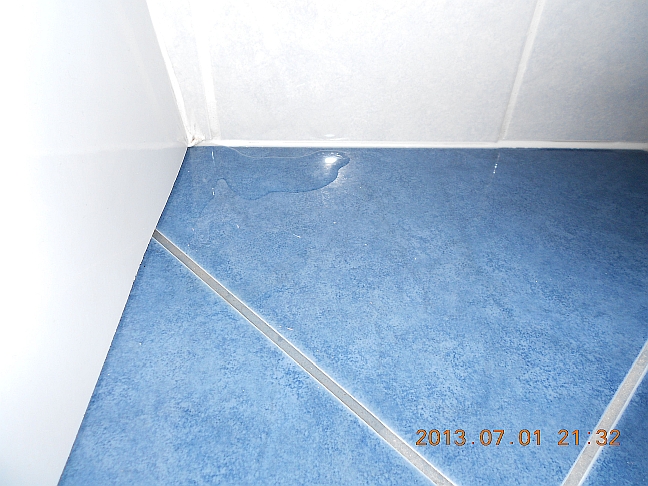

kép 061.jpg (312.01 KiB) Megtekintve 83621 alkalommal.
OK, látszik a tócsa, de semmi más a zuhanyfülkéből. :roll:
Lekicsinyítettem a képet, lehetőleg ilyen méretűt csatoljál.
Sajna nem bírom lekicsinyíteni. A mester átkent mindent sziloplaszttal, aztán elment.
kép 063.jpg (239.19 KiB) Megtekintve 42821 alkalommal.
Akkor várjuk meg, mire ment vele. Remélem nem a csempe mögött folyik le. :?
Kár, hogy az előlapot is leszilózta. :(
