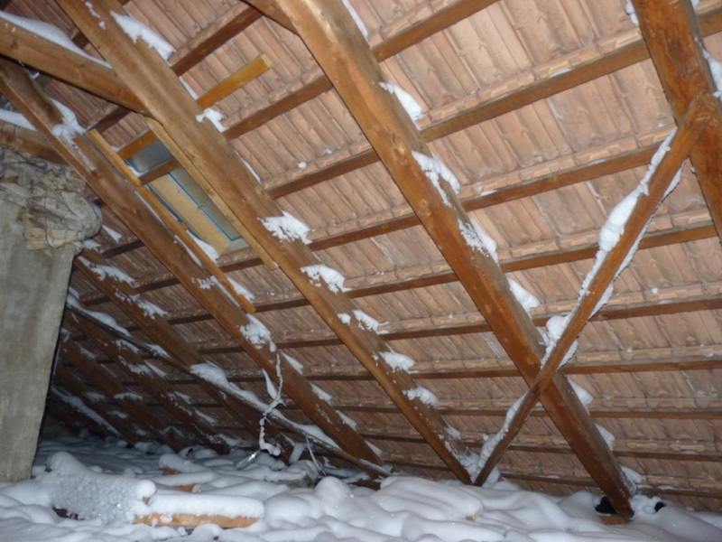

Sziasztok. Az a problémám hogy az erős szél behordja a havat a cserepek rései között a padlásra. Kérdésem hogy ez csak a cserepek leszedésével kívülről orvosolható, vagy lehet valahogyan belülről is? Arra gondoltam hogy tetőfóliát tennék fel belülről a tetőlécekre megkerülve a gerendákat és rákapcsoznám belövővel. Most így néz ki.
