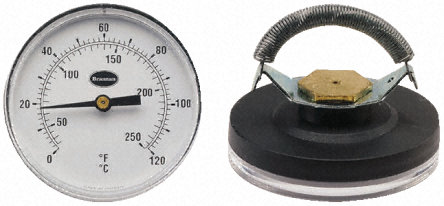

Kocogtasd meg finoman a hőmérőt, hátha csak megakadt. Ha úgy érzed, hogy nem vagy biztos a működésében, viszonylag olcsón tudsz az elmenő csőre könnyen felszerelhető hőmérőt venni, ez kontrollnak megfelelő.
http://hu.rs-online.com/web/p/homerok/4315621/
http://www.langor.hu/webshop/cikk_doc.php?xtipus=02839

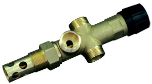

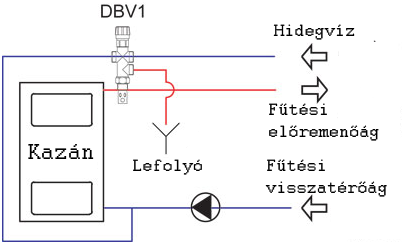

és még egy kéréds:
ezt a sárkány leírásánál találtam (sajna egyszerűen a viadrushoz nem találok semmit)
Szilárdtüzelésű kazánok gyakran túlmelegedhetnek, többnyire áramszünet esetén. A keringetőszivattyú megáll, a termelt hőenergia nem kerül kivezetésre a kazánból, ezért túlmelegszik.
Ilyen esetekben egy hőmérsékletvezérelt szelep biztosítja a kazán biztonságos lehűtését. Amint a kazán hőmérséklete eléri a 90-100°C-ot, a szelep kinyit és a vízvezetékrendszerből hidegvízet enged a kazánba. A Sárkány vegyestüzelésű kazánok esetében a biztonsági víztéren keresztül (JBV1 szeleppel) kerül lehűtésre a kazán.
A pontos működés érdekében a szelepet a kazántest legmelegebb pontján kell elhelyezni - a kazán tetején vagy a kilépőcsonknál. Mivel a termoelem a szeleptestben helyezkedik el, ezért a hőmérsékletváltozásra azonnal reagál.
akkor ez lenne ami a 2és 5 fotó volt?

Túlfűtés:
Szilárd tüzelésű kazánok legnagyobb gondja a megforrás, ha a szivattyú leállása miatt, vagy keletkezett hő elvezethetetlensége miatt 100 C°fölé emelkedik a vízhőmérséklet. A lángoló tüzelőanyagot nem lehet egyből lefojtani, vagy kilapátolni a kazánból, hogy ne melegítse tovább a vizet. A szellőzők lezárása is veszélyes, mert a lefojtott, izzó tüzelőanyagból robbanásveszélyes gázok fejlődnek, elég csak egy kis oxigén és begyulladhat, rossz esetben berobbanhat.
A gravitációs rendszerekben rengeteg víz volt a csövekben és a fűtőtestekben, így pufferként fel tudták venni a felesleges hőt, de a mostani szivattyús rendszerekben sokkal vékonyabb csövek és jóval kevesebb víz van, elmarad a pufferhatás. Ezért ha túlmelegszik a rendszer mert a szivattyú nem tudja elszállítani időben a hőleadó felületekig, vagy áramszünet, műszaki hiba miatt, akkor nagyon hamar forráspontra hevül a víz a rendszerben.
Ennek egyik elvezetési módja a túlnyomásszelep, ami a felesleges nyomást, gőzt el tudja vezetni (bizonyos határok között), míg víz van a rendszerben.
A másik megoldás a Sárkány kazánnál látott biztonsági szelep, ami hideg vizet enged a hideg - visszatérő - oldalára és egyben a felesleges forró vizet kiengedi a csatornába. Ez annyival jobb megoldás, hogy folyamatos hűtést biztosít a kazánnak, amíg nem csökken a tűz intenzitása, vagy el nem indul a szivattyú ismét. Szerencsétlen esetben sok száz liter víz folyhat így el, meg a kazánnak sem ideális a hirtelen hideg víz beengedése. Ha megy a szivattyú, csak egyszerűen megforrt a kazán, akkor kevésbé brutális a hűtés, mert a visszatérő melegvízzel keveredik a hűtővíz.
A fényképeiden ennek nyomát sem láttam, csak a lefúvószelepnek.
