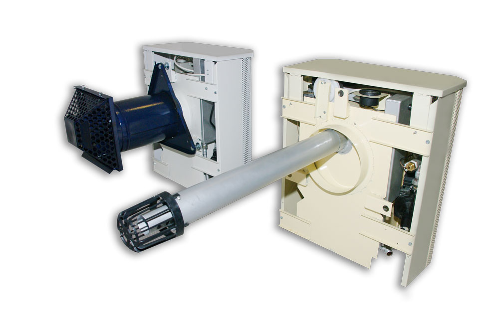

A turbós gázkészülék (cirkó, átfolyós vízmelegítő, Mika-6E turbó) zárt rendszerű, az égéstere el van szigetelve a lakótértől. Speciális kettős(cső a csőben) kéményen keresztül szívja be a friss levegőt és engedi a szabadba az égésgázokat. A turbós készülékeknél ventilátor szívja a friss levegőt és fújja ki az égésgázokat, ezért egy picit hangosabb a kéményes gázkészülékeknél. A turbós kazánok kéményét bizonyos határokon belül el lehet vezetni a készüléktől távolabb, így ha nem főfalon van, nem akadály a felszerelése. A turbós és kondenzációs gázkészülékeknél nem kell félni szénmonoxid mérgezéstől, mivel zárt égésterű, nincs kapcsolatban a lakótérrel.
A Mikában is van turbós változat, ezt nem kell a régi konvektor helyére szerelni, hanem szabadon elhelyezhető, lényeg, hogy főfalon legyen, ahol megoldható az égéstermék kivezetése A kialakítása miatt nem vezethető el a kémény, ezért kell főfalon, vagy olyan falon elhelyezni, ami szabad térre nyílik.
Mika parapetes és turbós változatban:
Radiátoros központifűtés esetén a radiátorokat az ablak alá célszerű rakni, ezért is jobb a turbós Mika, mert nem ragaszkodik a konvektor helyéhez.
