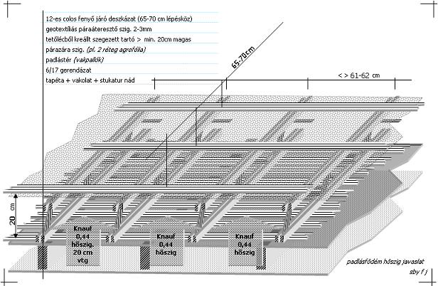

Például:
Egy lehetséges viszonylag költségkímélő házilagos kialakítás tetőlécből nem járó padlás födémre (akár salakos, akár fafödém)
Ha nem rácsos tartó lesz, hanem OSB_6 20cm-es sáv lemez a gerinc, kevésbé munkaigényes, a szigetelés begurítása is sokkal egyszerűbb. :D
A Knauf gurigát még a csomagolásában vágd ketté lent, úgy vidd fel fél gurigánként és akkor bontod amikor egy-egy sávot gurítasz vagy folytatod az előzőt. Két rétegben gurítod, 2*10cm lesz, mindenhol átlapolva... :)

Arra gondoltam hogy több lépcsőben csinálom meg. Mosz előszőr folia, arra rágurítom a gyapotot és a tetejére a geo páraàteresztő réteg. Persze a felulet sima lenne.Ez lenne az idei project..jövőre pedig gyapot fol es ez a bordarendszer amit javasoltál es persze a gyapot vissza.:) Jó elgondolás? :)
Kedves SyMatE
Bordarendszer nélkül képtelenség ezt rendesen elkészíteni, hidd el ezt nekem.
Az a borda dolog egy 5-8 órás szöszölés, én biztos "összeütném" 2-3 óra alatt... :)
A költsége sem egetverő. A többit meg akarod. Akkor?
Hívj egy havert a bordák feltételéhez/kiosztásához/a két-két szöges itt-ott leütéséhez, hogy ne mocorogjon amíg járkálsz rajta, a járó deszkák már tovább úgyis merevítik, az talán 1,5 személyes, de egyedül is menne, a többi már gyerekjáték...
Visszaszedni normálisan nem tudod/képtelenség és felesleges az egyszer biztos.
Fel kell vinni a "mókához" egy 20-as forgácslapot, mondjuk 60cm*80... -150cm-t, valamit, hogy legyen miről dolgozni, ez megoldja a most rossz állapotban levő vakpadlódon való "gyötrődést" és azt is amikor a bordákon kell majd dolgoznod (páraáteresztő szig. - a féltekercses begurítás, majd a járó deszkák felszegezése stb...)...
Én vagy 15 éve nem 35m2, 70-et egy nap alatt így "elintéztem", tök egyedül...

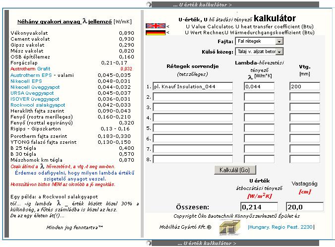

1. Amikor a további drasztikus hőszig. réteg tulajdonképpen a lényegi szigetelés a gerendák felett, a párazárás nyugodtan lehet annak az alján, nem kell, sőt talán TILOS is a gerendákat, gerenda közöket körbe kerülgetni/szigetelni. A fizikai tartalma az ennek, hogy a pára bemehet a rétegekbe és be is megy, de csak addig, amíg nem kerülhet harmatpontra.
Amire Te gondolsz, az csak néhány cm-es járulékos csináltam is valamit, meg nem is esetben érdekes (pl. csak 5-6 cm-t tettem be illetve rá és az sem Austrotherm Garafit_0,032 W/mK lambda, haha)
Ha van hely, most a Knauf 0,044W/mK a legolcsóbb megoldás, mert akciós is, néhány helyen 3500Ft egy guriga. Ez az ár nagyon jó, szinte verhetettlen, ha legalább és minimum 20cm-t teszek be belőle... Ha nincs 20cm hely vagy kevesebb, ezt el kell felejteni (de ÖRÖKRE, akkor jöhet az URSA_Platinum_0,032 amiből már 14cm is tudja ugyanazt)...
... - [2020-tól az EU-s direktíva födémekre U_födém 0,15W/m2K-t ír elő a tagországoknak, 2020 itt van a "kertek" alatt. Azt viszont 29-30cm Knauf_044 W/mK tudja csak, és 20cm URSA_Platinum_032 W/mK, ez is megfontolandó. Mindenképpen értéknövelő egy átgondolt a jövőt is figyelembe vevő hőszigetelés, de egy életre, ezt is gondoljátok át]
ˇˇ
Az előzőhöz kiegészítés
A fentebb javasolt födém dolog biztos, hogy U hőátbocsátás_többi_meglévővel_együtt_0,2 W/m2K alá fog javulni/esni...
Ezt kicsit számolgatva, egy átlag januárban, ha bent pl. 22°C van, négyzetméterenként és az egész január hónapra nézve a hőveszteség mindössze 3,2 kWóra/m2 körüli, gázra számítva cca. 0,34m3/m2/átlag_január.
3. Ha 50m2-ed van akkor akkor 50-szer annyi, ami 160 kWóra/január/födém körüli, még villamosfűtéssel sem egetverő...
1kWóra 3,6MJ, 1m3 gáz nagyjából meg 34MJ, azaz 17-18m3 gáz és annak a számlája egy átlag januárban, [2600-2700Ft/átlag_január/50m2fődém]
Hogy hangzik?
- Felteszem a kérdést: érdemes 'vadul' szigetelni? Naná, mondaná a törpike "okoska" :D
ˇˇ
http://www.extramobilhazak.hu/u-ertek_kalkulator.html [i]< itt lehet modellezgetni, sőt érdemes is, a beszúrt és aktuális fotó is onnan van...

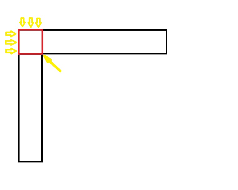

fransis69 írta: Minden sarokcsatlakozás "sarkával" szemben egy külső méretű megnövekedett felület néz szemben.
Itt a ház négy sarkara gondoltál, hogy ott penészedhet vagy ott fog a leghamarabb jelentkezni ha le lesz szigetelve a födém?
Szerinted jobb ötlet volna a padláson csinálni egy tartószerkezetet és beönteni a szigetelést mint a gerendák közé fújatni?
Vagy te mit csinálnál a helyemben?
Qwert2009,
hogy értsd a hidegsarok problémát. Nézd a képen a sarok belső felületének és a külső felületének nagyságát. Móricka ábra, de azt hiszem szemléletes.
Ez tényleg nagyon jó rajz,ezzel meg a nálam butábbak is megértik (pedig az mar nagy szó) :)
Én értem a hideg sarok fogalmat, csak azt nem értem ,hogy miért csak nekem említitek a veszélyét.A többiek talán kör házban laknak? :D
