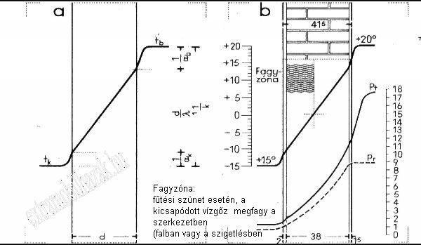

A fal hőesési páraáthatolási görbéi, azonos hőfokkülönbség (+20°C, -15°C)
és relatív nedvesség (belül 50%, kívül 70%) esetén (Pt = p telített ; Pr =p relatív )
_________________________________________________________________________________
- a jobb metszet alsó részén jól látható a lényeg:
a Pt telített vízgőz görbe még nem metszi a Pr relatív szagatott vanalas "kifutást" normál esetben,
ha mégis, ott megkezdődne a kondenzáció (ha mínuszok vannak kint, teljesen mindegy, hogy metszette-e vagy sem, mivel a fagyzónába esik, az rákényszeríti a harmatpontra, akkor is elindul a jégkristályosodás)
az is kiolvasható, ha tartós üzemszünet van, a fagyzónával jelölt sávban a szerkezetben lévő vízgőz már a szerkezetben a fagyzónába kerül

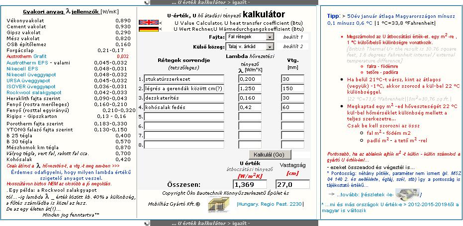

- egyébként az U érték kalkulátoron , ha kicsit mégjobban, körültekintőbben olvasol megtalálod a légrés körüli polémiámat is, anno gondoltam erre a nyűgre is :D
http://www.extramobilhazak.hu/u-ertek_k ... tml#levego < jobbra fent, teszem fel a kérdést: "szigetel a levegő? - ha igen , HOGYAN? , mégsem szúrta ki a szemedet, hahaaha haha hah a... :lol:
Itt van a födém réteged. A többi arányosítást, kérlek, kedves Qwert2009 tedd meg te, mivel már-már tudod, hogy kb. 5*5 mennyi is lehet, Okay? :)
Csak érdekesség: a számított érték szinte annyi, mint a 38-as téglafal u értéke kétoldali vakolással, az 1,47W/m2K... :?

fransis69 írta: jobbra fent, teszem fel a kérdést: "szigetel a levegő? - ha igen , HOGYAN? , mégsem szúrta ki a szemedet, hahaaha haha hah a... :lol:
De kiszúrta és el is olvastam és megtudtam,h csak 2cm-ig szigetel a levegő de nem találtam a nekem szükséges 15-17cm :)
Great Thanks Fransis a számításért :) Amúgy nem kell átállítani a fajtat, aljzat v födém palló-ra mert úgy egy kicsivel kevesebb jönne ki :)
Honnan vetted a stukatúros lambdát,mert én nem találtam a táblázatban?
Ilyenkor arányosítunk. Ettől vagyunk szakemberek, (már aki..)
Vegyes összetétel: stukatúrgipsz, nád, durva vakolat, simító vakolat stb. , nagyot nem lehet tévedni, mert néhány cm az egész. Az arányokat kevésbé befolyásolja, hiszen a többinek alig 10%-a :!: ...
A levegő nem 2cm-ig szigetel, az mindig, csak nem nő az értéke , inkább csökken a vastagság növelésével. Ha nem szigetelne a vastag semmit, nyáron "szték" lenne belőlünk, haha...
A kalkulátort úgy programoztam, hogy pontos legyen lehetőleg mindenre (falra, födémre, bel és kültérre stb. egyáltalán nem mindegy) :roll: . Ha nem állítod át, az olyan mintha kiszámolod, hogy 5*5 kb. 25-re jön ki valószínű, de sokallod és jó lesz az úgy is címen, csak 23-nak veszed. Csupa okosság ez a gondolatmeneted, nem? :D
