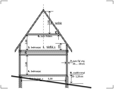

Rajzoltam egy sematikus ép. vázat. Ahhoz, hogy tovább lépjünk, ird le a kért méreteket, sorszámot, megnevezést. :)
nevezzük nevén a szinteket:
- fszt
- tetőtér
- tetőtér tetőtere
Okay?
Nem volna hátrány, ha precízebb lennél itt, ott. Pl. azt írtad a stukatúr szerkezetre, hogy 10cm. A nádszövet kb. 0,6-1cm, rajta a gipsz fröccs szinte nulla, a durva vakolat és a simító vakolat átlag max. 2,5cm. A deszka 1cm, ez az 1cm szinte kizárt, leszakadna.... Az egész stukatúr max. 5cm se.
Nincs 2cm gipszkarton se. 9,5... 12,5... 15 mm a gyártói méret.
Ha ilyen ex. pocak adatokat kapok, csak hasonló semmitérő lehet/lesz a válaszom is, gondolom, nem ilyen kellene. :) :(

1. térdfal: 100 cm. Ez egyben a lakótér oldalfala. Ennek külső oldala tudtommal nincs szigetelve.
2. tetőtér lakótérének a magassága: 200 cm. E felett van a padlásszint, amelynek további 3 m-es belmagassága van. A tető a cserép alatt nincs szigetelve, tudtommal sem a lakótér oldalán, se a padlástérben. Előbbit nehéz megmondani, mivel a padlásról ide nem lehet lelátni, meg kell bontani a teljes tetőt, hogy látszódjon. Abból sejtem, hogy a lakótér részében sincs, hogy jóval hidegebbek a falak. Mindössze a padlástér járófelülete alá tettük le a szigetelőanyagot
3. - ez nincs. Csak alsó lakóterünk és lakótérnek kialakított tetőtér beépítésünk van. Emelet nincs.
4. alsó szint belmagasság: 3,2 m, de 2,8 m-nél van egy állmennyezet. E felett a régi fa födém gerendái, majd vasbeton födém. Ez ugyanis egy régi víkendház, amit több lépcsőben építettek, bővítettek és így alakították ki lakóépületnek. A fenti tetőtéri lakótér csak utólag lett kialakítva.
5. belmérete: 6 m
6. padlóvonal: Ez változó, mert egy 26 fokos emelkedőn áll a ház oldalt, így a lejtő felőli oldalon 1,5 m magas az alap, míg az emelkedő felőli oldalon mindössze 20 cm.
A ház anyaga tégla. Az első felében, amely először épült, a hagyományos kisméretű tégla. Az épület hátsó része és tetőtér kialakítás B30-as téglából készült. A ház körbe kapott 3 cm nikecell-t, de nemesvakolat nincs rajta.
Tudom, hogy pontatlan vagyok, sajnos ilyen az amikor valaki veszi a házat, nem is az eredeti tulajtól, nincsenek tervrajzok és nem is történik szerkezetileg megbontás, hogy látszódjanak az anyagok és azok minőségei.
Maholnap megpróbálok én is összedobni egy sematikus rajzot a házról, azt beméretezni és bejelölni hol van szigetelés és hol nincsen.
