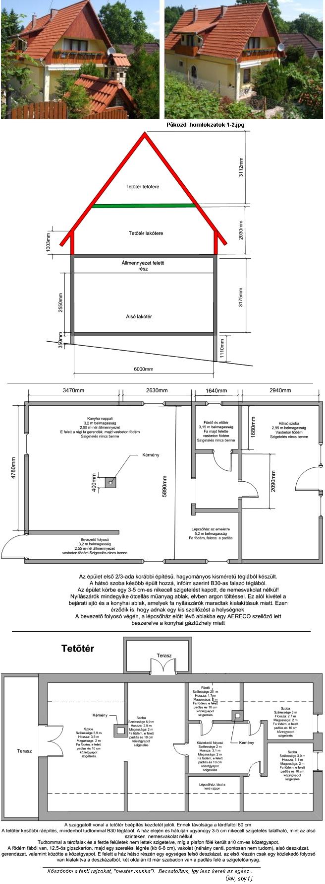

Igen, nagyjából jó, egyedül a padlószint küllönbözik a két oldalon a domb miatt. A nagyságrendek egyébként rendben vannak. Ma elkészülök egy részletesebb rajzzal is. Ugyanígy elölről és szintenként felülnézetből, ha az nagyobb segítség.
Köszi
block50 írta: Igen, nagyjából jó, egyedül a padlószint különbözik a két oldalon a domb miatt. A nagyságrendek egyébként rendben vannak. Ma elkészülök egy részletesebb rajzzal is. Ugyanígy elölről és szintenként felülnézetből, ha az nagyobb segítség. Köszi
Rendben.

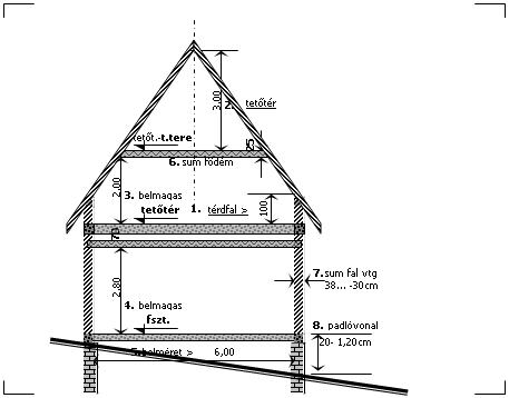

Kérdés: a tetőtér tetőterét tervezitek beépíteni? Ez lényeges szempont lehet a továbbiakra nézve. :)
Továbbiakban a szintek neve:
1. fszt
2. tetőtér
3. tetőtér tetőtere
Okay...

Most, hogy így egyben megnéztem a küldött fotóid, feltűnt, hogy a kémény magasság totál káros!
Ha úgy fúj a szél, hogy a kéményoldalon légritkulás következik be, a füstgáz akár visszafelé is mehet...
Meg kellene emelni mind a kettőt, minimum 8-10 kéménytégla, téglasorral!
Ez az időjárás függetlenebb, kiegyenlítettebb kéményhuzatnak is jót tenne.
Más:
A lépcsőház felett most nincs is semmiféle hőszig. vagy csak nem írtad be az alaprajzra?

1. a szarufa és kötőfái (amit most hőszigeteltél, amiről beszélünk) milyen tengelytávra vannak egymástól?
2. mi a szándékod, milyen U értéket, illetve fűtésköltséget céloztok meg?

A pillanatnyi bánat cca. 11*4,4m kb. 50m2. Az alap elgondolásom szerint az oda való anyag 100eFt vagy alatt, megúszható, de mi van a külső fallal és a szarufa alsó-belső ferde síkokkal? Ez min. 35*6m > 190-210m2! :(

A lecezést tartó szarufák egymástól 90 cm-re vannak, amlékszem pont 10 cm-t kellett minden táblából levágni. :-) Ezen van alul és felül a deszkázat.

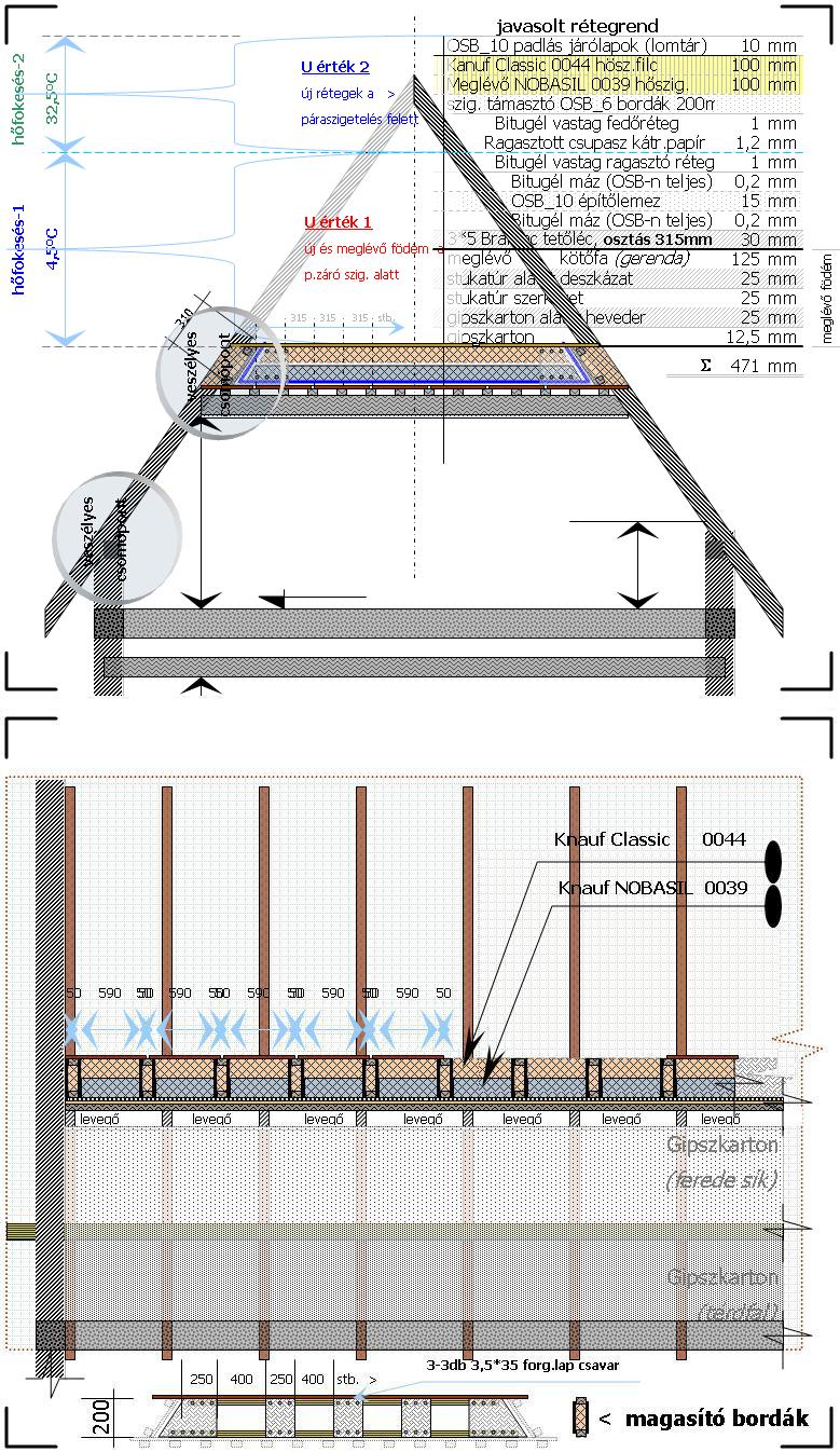

Az, hogy elindul e a penész (szerintem, most is van), mindegy. Azok a részek, amelyeket kizársz a páraszigeteléssel, azok már védettek lesznek egy életre!
a metszetre rávezetve, a rétegrendi zászlók megosztásával, hogy hol az U érték ellenőrzések egyes határai...

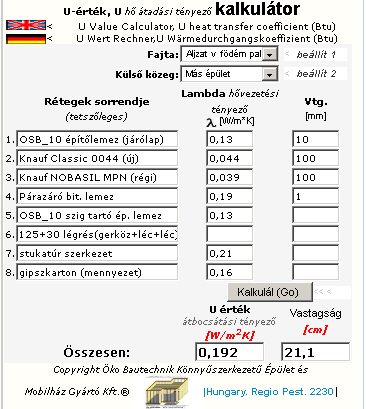

U értékek ellenőrzése a: http://www.gyorshazak.extramobilhazak.h ... html#ahely < javaslat alapján,
hol a JÓóó helye a párazárónak
folyt. köv. 1

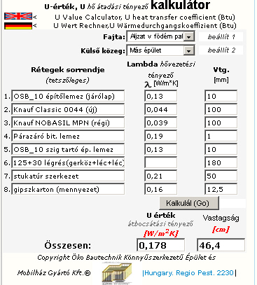

folyt. köv. 1
Nézd, milyen siralmas most. Az eget "fűtöd".

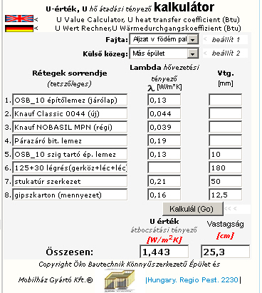

folyt. köv. 2
> figyeld, milyen sokat számít!
____________________________
http://www.extramobilhazak.hu/u-ertek_kalkulator.html#1
folyt. köv. 3
> értékeld , milyen hatalmas a javulás

ha lekövetted a számítást a honlapoldal szerint, a következőnek kellene kijönni:
1 - (U érték_mostfödém / U_abszolút) * 100% = (1 - (1,443/1,635)) * 100% > 12% a hőfokesés a párazárás alatti meglévő födémeden.
A webes számítás kül - bel hőm.különbség ide is jó, ami 37°C, abból az jön ki, hogy a meglévőn 37°C * 12% > 4,5° C lehet max. a hőfokesés. :)
Kérdezed, Okay, de mit kezdjek ezzel?

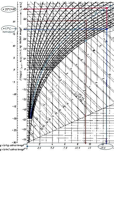

1. Meg kell nézni a görbén, hogy amennyiben a szigetelésig a szobád levegője 4,5°C-t hűl, az milyen messze esik a harmatponthoz. :)
2. Ha közel, teszünk rá még 5cm-t a Kanauf Classic 0044-ből, ami, most csak 4.000Ft/m3!... > itt a görbe, ez a link odaugrat
http://www.gyorshazak.extramobilhazak.h ... tml#3lepes
Én úgy látom, ha a szobádban 25°C van és 4,5 fokot (12%-ot) hűl a szigetelésig, azaz 20,5 fokos lesz a párás odavánszorgott levegő,
vissza indulva a görbék felé a 20,5 foktól, az a 0,8-as, 80%-os telítési görbe környékén, kissé alatta lesz.
Az ellenőrzést befejezted,
mert látod, hogy, ha függőlegesen a legalsó görbéig, a 100%-osig "alászálsz" és kinézel balra, az 17 fokig még elvileg hűlhetne is ahhoz, hogy leáztassa a mennyezetedet évről évre ősztől-tavaszig, mert az a pont 27%-kal esik alá (több, mint duplája), szemben a számolgatott 12%-kal.
diagram részlet
ha megnézed, hogy a 100%-os, a legalsó 1,0-es görbe és -15fok metszéspontja függőlegesen lent 1-1,5grammnyi vizet tartalmaz, máris megérted,
- hogy, ha szellőztetsz télen, gyakorlatilag kicseréled a benti 12-20gramm vizet tartalmazó levegőt egy alig 1,5grammosra. Ezzel lehetőséget adsz annak, hogy ami már-már lefolyna a faladon, de belül, meg a szekrényeid mögött is, vagy a közelében van, mert a falfelület mindig több fokkal lentebb van, mint a szobalevegője, az egészségesen újra bepárologjon a szobádba vissza...
- hogy nyáron miért értelmetlen reggel 7:30... 8 után és napközben szellőztetni, mivel, ha 35fok van árnyékban, a kinti levegő magasabb víz tartalmú (60% rel., kb 28gramm), mint a szobád levegője (60% rel. 16gramm) és ha azt a 28grammos levegőt beengeded, a szobád falai azt kissé lehűti, "seperc alatt fulladozni fogsz" a bent így általad indikált és megnövekedett relatív páratartalomtól
- rögtön "megvilágosodik", hogy csak este 9-10után van értelme szellőztetni, de inkább hajnalban, mert addigra kint is csak 16-20 fok lesz és 60%_rel-nél a levegő már csak 7-10grammnyi vizet (se) tartalmaz. A többi ott van a füvön, fákon, a gépkocsidon, meg amit kint felejtettél...

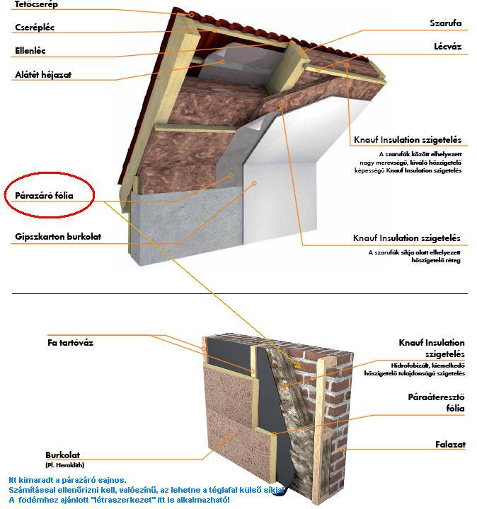

Falakra, tetőtér beépítésekre egy egyszerű párazárás és megoldási minta,
a számításos ellenőrzés elkerülhetetlen,
hasra ütve biztos nem lesz jó:
Nézd a képek alján, balra beszúrt megjegyzésem...
