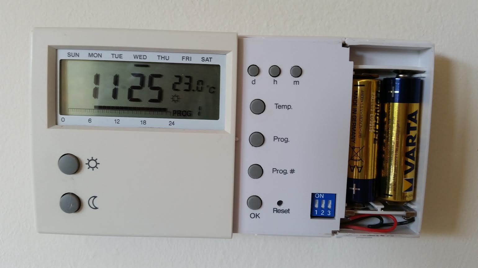

Kikapcsoltam a kazánt, majd ezután mind a három termosztátból kivettem az elemet, megvártam amíg törlődik a memóriájuk és visszakapcsoltam a kazánt 1-es állásba (fűtés+meleg víz) és azonnal bekapcsolt a szivattyú:(
Köszönöm "Plaszlo" amiért foglalkozol az üggyel!
Csatoltam 2 fotót a termosztátról és a bekötésről hátha segít...
U.I. A megoldónak egy tálca sör jár :idea: :mrgreen: (komolyan)

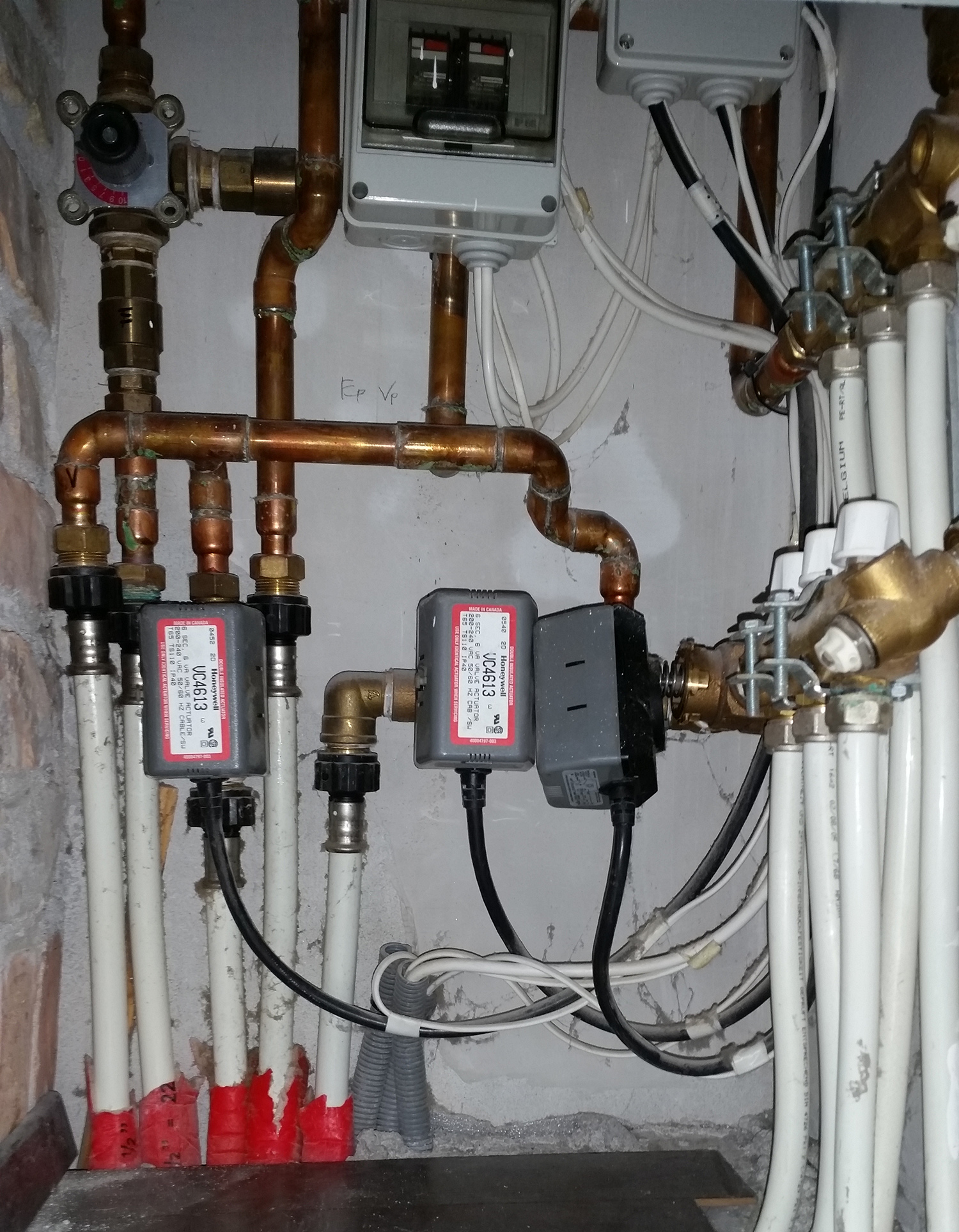

Egy másik fórumonezt a kérdést kaptam:
„Miért van leugrasztva a zóna motor a szelepről?”
ez okozta a hibát, a képen nem látszódik de a zónamotor és a szelep köré egy beépített szekrény lett építve (ami mozdíthatatlan) és 50cm átmérőjű és 100cm mélységű lyukon kell bekúszni amit az előző válaszodra felbuzdulva meg is tettem. Zéró a hozzáértésem ezért korábban zseblámpával hiába böngésztem távolról nem láttam rajta semmi rendelleneset (hozzátenném egy sanuer duval szerelő is volt nálunk aki szintén csak lámpával nézett be a lyukon és nem tűnt fel neki és jött a vezérlő cserével...). Amint a zóna motor visszakerült a helyére pár ki-bekapcsolás után a kazán ismét úgy üzemelt mint fénykorában...
