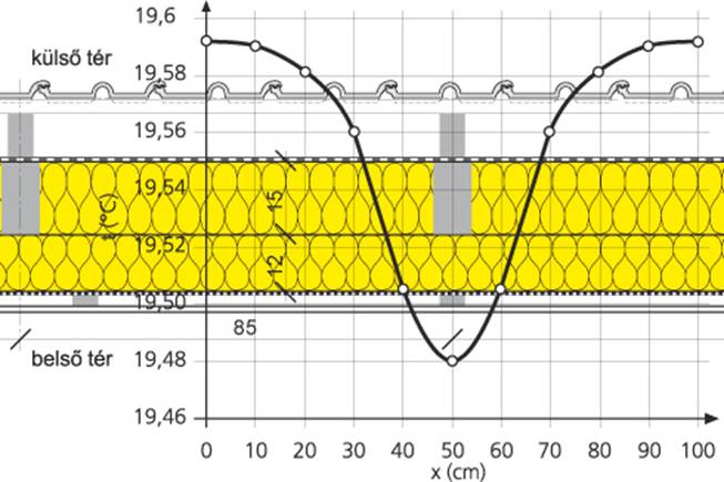

megfigyelhető a vonalmenti hőhíd járulékos és igen káros hatása. (a rajz 0,032 lambda értékű hőszig.-et tartalmaz)
a görbe felül kiszélesedik, (a kezdeti 20cm-t, én felül, úgy 40cm szélesnek látom, te is annyinak nézed?), mintha még ott is szarufa volna, de jó vastag már, lerontja a réteg un. hőegyensúlyát.
Na és?
Mit jelent ez a gyakorlatban? Csupán csak azt, hogy a fűtésforintunk szempontjából a 90cm-es szarufa köz hőszigetelése nem 90cm, hanem, mivel a fa 6-8-szor jobban vezet, (vegyük most "csak" 6-szorosnak", 6*40cm!), az 2,4m-t hozzá ad!!!
Olyan, mintha 3-szor akkora csak hőszigetelésből és annak a veszteségéből álló tetősíkunk lenne...
Borzalmas, NEM???
a fa 6-8-szor jobban vezeti a hőt, mint a kiváló minőségű (értsd alatt: lambda értékű) hőszigetelő.
minél több osztó borda, minél vastagabb faanyag kerül beépítésre, annál károsabb a hatása.
ugyan ez nyáron, csak befelé és csak "bámulunk", hogy belehalunk a melegbe...
alul a pont-vonal jelzi a páraszigetelést
igen szemléletes az átszellőző légrés mérete is.
Hogy az ellenléc milyen magas legyen?
Ez sem egyetlen mondat!
Függ a tető hajlásától. Gondolt csak át. Egy mediterrán-tető alig lejt.
A lent-fent között ("ragalja és a gerinc között) alig van magasság különbség.
A szarufák közötti átszellőző légrés felfogható egy kéményként is. HAHA.
Na de milyen kémény az, ami csak néhány cm-es rés szinte mindenhol?
Kézenfekvő > semmilyen!
Meg kell emelni, de nem egy tetőlécnyit, de inkább 10-14cm-nyit, ha azt akarjuk, hogy nem csak a ráköltésünk legyen "sokkk", aminek alig van értelme, hanem szellőzzön is tisztességgel...
Hidd el, nem csak számítások alapján, de saját tapasztalatból mondom, a magas ellenléces légrés, felér egy légkondícionálóval nyáron...
Egy tetősík akár 80-110°C meleg is lehet, a szobánk meg nem volna felesleges, ha "csak" 26-28°C "hűvös". A különbség 50-70°C, ez "hajkurássza befelé" a dög meleget. Ha átszellőzik tisztességgel és alatta közel, mint árnyékban, a különbség még 10 fok sem lesz. Mire felmelegedne, "lebukik a nap", jöhet az esti ablaknyitás, ha kell az egyáltalán, a vissza hűtése...
Ez a LÉNYEGE a dolognak!

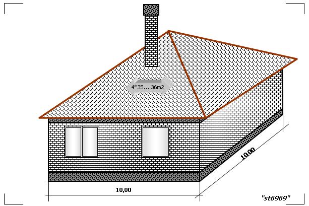

Sziasztok,
a házunk 66-ban épült, kisméretű téglából (10x10m-es, hagyományos sátortetős kockaház).
A födém azt hiszem betontálcás, fel van töltve salakkal/földdel. Most le van szigetelve 2x10cm kőzetgyapottal. A fórumot olvasgatva azt hiszem sikerült elkövetni majdnem az összes lehetséges hibát. A cserepek alatt sajnos nincs tetőfólia, így porhó, viharos időben eső áztatja a paplan tetejét, jó poros, ráadásul ritkán ugyan, de járkálok is rajta.
Első lépésben a tetőt szeretném felújítani úgy, hogy tetőfóliát rakatok alá (mivel nagyon régi osztályos cserép van fent, ezért azt is cserléni kell, a lécezéssel együtt).
Viszont szeretném használni a padlást is (először csak tárolásra, később esetleg beépíteni...anyagiak függvénye).
Gondolom a mostani (egyébként 2 éves) 2x100m2 poros, összelépkedett kőzetgyapot kuka...(?) A tető felújítása után hogyan tudnám járhatóvá tenni a födémet, miután felszedtem a kőzetgyapotot? Igencsak egyenetlen a felülete (ha megoldható, a salakot inkább nem hordanám le, csak egy kis csapóajtós feljáró van, ráadásul beltérből). Eleve szigetelve kellene járhatóvá tenni, vagy elég, ha a szarufák között a cserepek alatt szigetelek?
Valami olyasmi az elképzelésem, hogy laminált padló lenne. De ezt csak egyenes felületre tudom rakni. Hogy lehetne ezt megoldani, úgy hogy ne poroljon? Betonozni nem merek, nem tudom, kibírná-e...

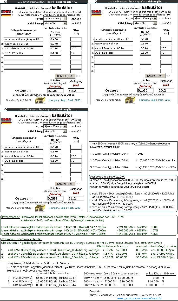

1. ha sohasem lesz beépítve, akkor az előző kettőre adott válasz neked is tökéletes megoldás (értsd alatta: block50 és qwert2009 problémái). Különösen a qwert2009 kérdései és válaszok. Viszont, ha mégís beépíted, értelmetlen bármit tenned a mai padlás födémmel, kivétel egy padlóhálós vékony kiegyenlítő betonozás. Arra máris letehető az áhított laminátos padló.
2. ha beépíted a padlásteret, az aránylag egyszerű és egyszeri munka, mivel egy tetőhéj felújítás is a szándékod. Azzal számolnod kell, hogy a tetősík cca. 40-42%-kal több hőszigetelőt igényel, az kiterítve úgy 140-142m2, még a padlástér síkba vett vetülete csak 100m2.
Mindkét esetben 25cm vastag Knauf Insulation 0044, 0,044 lambdás rolnit ajánlok, mert igen kedvező az ára most.
A tetőre úgy 35-36m3 > 40-42 guriga az igény, de láttam már 3500Ft/guriga árat is mostanában a neten, tehát a szigetelő anyag 25cm vastagon úgy 150-170.000 ezerből kijönne.
A szarufák alatt van még un. térdfal, vagy a födém síkig lemegy? Ne tévesszen meg 2-3 sor tégla, ami szokásos lezárása a "ragaljának" a cserépig!
Ha az elsőt választod, beleszámítva, hogy a tetővel így is úgyis foglalkoznod kell, biztos lényegesen drágább, ha később mégis beépíted, akkor meg kidobott pénz volt. :(

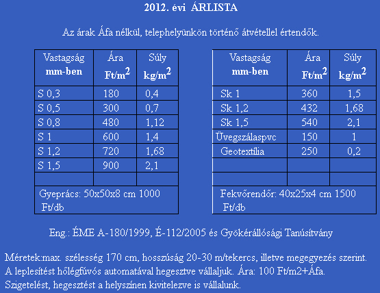

- A 0,8mm-t alkalmazzuk a könnyűszerkezetes épületeink belső burkolása alatt!
- A 0,3 házilag nem hegeszthető, a ragasztása meg "tök" bizonytalan.
- A 0,5-ös összemelegítése gyakorlott munkásnak megy, de még az is eléggé érzékeny, hamar kilyukad.
- Szoba jöhetne a block50-nek ajánlott bitumenes csupasz lemez is 2 rétegben, az olcsó, de ott meg a Bitugél ragacsból sok kell, az megdrágítja.

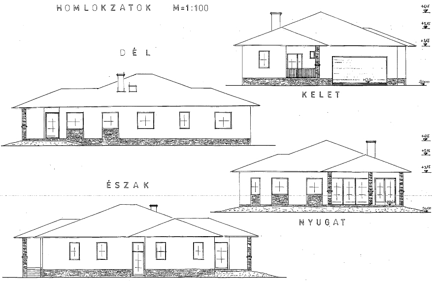

privát üzenet 1: Kedves fransis69!
Ahogy kérted küldöm a terveket, amik vannak, illetve a műszaki leírásokat. A "Műszaki leírás" az épületgépészeti terv része, a többi építészeti terv. A pince nem valósult meg, csak a leírás nem lett módosítva.
Sajnos valóban párazáró fólia van, én nem akartam fóliát, de rábeszéltek. A 20 cm szigetelés szálas anyagra volt megbeszélve, bár ez nem olvasható a tervben. Olvastam a linket, én speciel a legolcsóbb üveggyapotra gondoltam (λD = 0,045 W/mK), mivel a pénzem már elfogyott(: < gondolom ez URSA 0045. Ettől különb is, meg 2,5%-kal jobb a lambdája is a Kanuf_Isulation 0044-nek és ez jelentősen még olcsóbb az URSA-tól. A későbbi ellenőrzéseket/számításokat erre a 0044-re fogom alapozni!
A tükörfólia csak ötlet, nem tudom van értelme vagy sem. A pogácsás módszert elvetem, de azért azt össze kötöttem volna tetőléccel, úgy már nem olyan rozoga. <<<és a tetőlécen járkáltál volna?, haha :D
Köszönöm előre is.
szrnap
______________________________________________________
privát üzenetre válasz: Kedves Péter!
Köszönöm, átnéztem. A ház komolyságához mérten, igen meglepően, a tervek meglehetősen felületesek és semmit mondók. Nem lettem igazán okosabb, sajnos.
- a ház komolyságához mérten, igen meglepően, a tervek meglehetősen felületesek és semmit mondók.

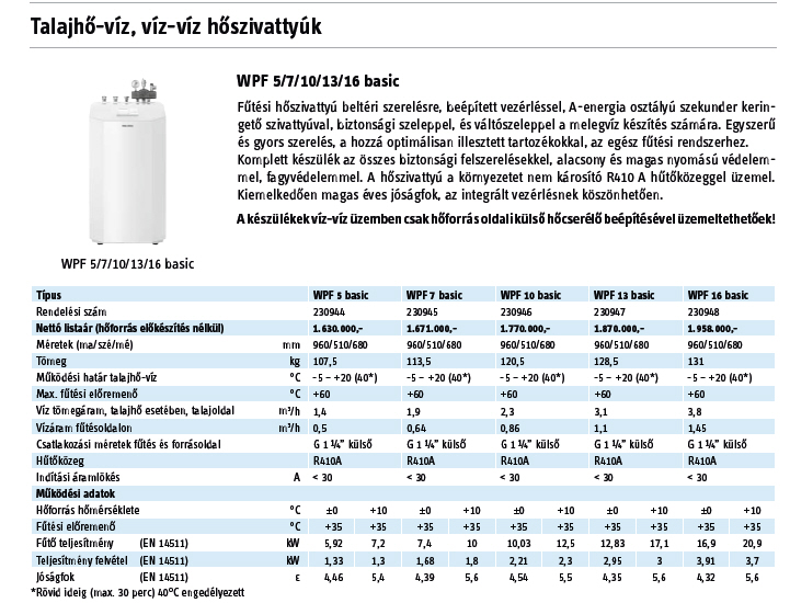

A kutak, a hőszivattyús rendszer úgy van ahogy a gépész műleírás taglalja?
Iszonyúan meg van bonyolítva a rendszered, (kutas geothermikusenergia-, radiátorok-, padlófútés-, vizes kandalló stb...), hatalmas beépített teljesítmények, csak bámulok és ámulok :( :( :? ...
Üdv. sby f. j.
u.i.: Kicsit meglepődtem a 16kW hőigényeden. :( :( :(

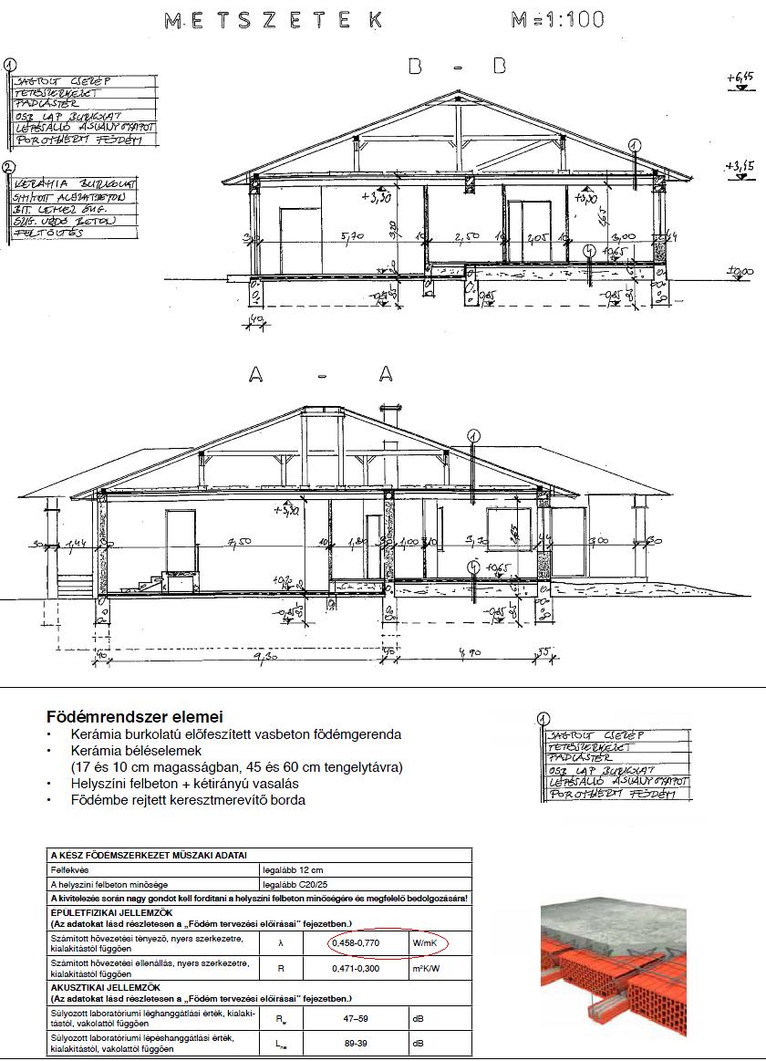

- A födém porotherm kerámia borítású áthidalókkal és kerámia béléstestekkel készült, előírás szerint bizonyos fesztávoknál 1 ill 2 gerendával 45 ill 60-as béléstestekkel.
___________________________________________________________________________________________________________________________
megjegyzés:
a további ellenőrzéseknél a nyers födém lambdáját 0,49-re vettem. Gyakorlatban, ha figyelembe veszem a rengeteg vonal-menti hőhidat, annak a béléselemre gyakorolt un. hőegyensúlyi romlását, sokkal inkább a lambda hővezetési tényez 0,70-0,80 W/mK lehet. A további számításokat/ellenőrzést nem igen zavarja, mivel a járulékos hőszigetelés nagyságrendekkel feljavítja a jelenlegi állapotot, a befolyása 1... 3-% lehet max.
> >> A koszorú porotherm koszorútéglával van körbevéve és a felső sor 44-es tégla is be van kenve hőszigetelő habarccsal, hogy a beton ne folyjon bele(így (így nincs hőhíd állítólag) < sajnos azért van bőven, ez kissé porhintés. :(
A koszorútégla 21 cm magas, 14 cm vastag, ebből 4 cm szigetelés. http://www.wienerberger.hu/servlet/Sate ... hu_home_hu
> >> A födém vastagsága 21 cm ebből 4 cm a fel-beton (< nagyon ügyesek voltatok, 4cm beton egy nedvszívó vázkeremián?, meg még a nyári dög meleg is? pl. hova került a vasalás?, 4cm-ben hova kerül a vas?, hogyan van azon akkor alul-felül minimum 2,5cm betonréteg ami már megvédi a vas korozióját? , az nem inkább megégett, mint megkötött?) :( :? (kivéve a gerendáknál), ehhez jön hozzá a gipszes vakolat (ITT is szerencsésebb lett volna a cement vakolat, különösen ott ahol a mennyezeti felületfűtés van, a gipsz ott leszigetelte a csövek palástját, vagy nem baj?, :) ), amely a mennyezeti csövekkel fedett részen 3-5 cm, ahol nincs ott 1-2 cm. A födém és a vakolat közt nincs semmilyen más réteg. < az elég komoly baj. a födém/válaszfalak, födém/határoló falak átmenete komoly hőveszteséget generál az utca felé, illetve kissé beszabályozhatatlanná teszi az építményt
> >> A határoló 44-es porotherm belülről vakolva van cement vakolattal < ez nagyon jó hír, de komolyan! Növeli a páraáthatolási ellenállást , kívülről csupasz.
> >> A nyílászárók 0,7 üveggel ellátott fa nyilászárók < az ablakjaid valóban Ug_0,7W/m2K?, ilyennel még nem találkoztam! , az ablakok kávatéglával lettek körbefalazva, és 4 cm xps hőszigetelés van beletéve. < én minimum 12cm Austrotherm_0032 lambdás Garfitot írtam volna elő, azért, hogy részben ne legyen hőhíd, másrészt még véletlen se párásodjon le az üvegszegény/tok környezete, ez a fatok és felületkezelésének halálos ellensége.

Becsatoltam egy ellenőrzési sort. A tovább lépéshez szükséges lenne az álláspontod. :)
A mai födém "rettenetes" energetikai szempontból, de ezt te is tudod, sőt élvezed is az energia faló voltát keményen. :(
Lemodelleztem az általad említett 20cm-rel, ekkora felületnél én nem ajánlom, mert a mai döntésed egy életre szól, több milliós hatású.
... Az energia ár kb. 8-10 évenként duplázódott, eleinte gyorsabban. Ha figyelembe veszek néhány kevésbé ismert körülményt (csak egyet említek pl., a világ ma ismert fosszilis energia készlete kimerülőben. Ami a földtörténete során 100.000év alatt keletkezett, azt a fejlett világ, ma, egyetlen nap alatt használja most fel, a 100.000évnyit. A fejlett világ alatt Európát, az USA-t, Kanadát, Japánt, Ausztráliát értjük többnyire. A világ lakosságának az mindössze 1/6... 1/7-e. Fejlődik a többi is, a készletek meg igen fogyóban.
3 verziót tárok eléd.
Én nagyon üdvösnek tartanám, ha a csatolt elemzésem 1. verzióját "tupíroznánk" tovább!
Döntsd el kérlek, melyik legyen. Ahhoz , hogy érdemben tovább lépjünk, választani kell.
Az ellenőrző számításokat ezzel a saját linkemmel végeztem, itt te is modellezhetsz, érdemes:
http://www.extramobilhazak.hu/u-ertek_kalkulator.html#1

A gépész doksi 100m mélységről beszél. Több ponton emlegeti a szűrők fontosságát, mintha nem zárt rendszer lenne.
Te viszont hangsúlyozod, hogy szondás.
Értsem úgy, hogy 100m-es köpenycsőben van egy csőhurok, azaz a szonda, jól értem?
* (egyébként 100m talpmélységen tudtommal az országunkban mindenhol rétegvíz van már, talajvíz kis kiterjedésű vízgyűjtő lencsék esetében általában néhány métertől a néhány 10 méterig terjed, de ez sem egészen így van, mert üzemeltettünk 34-42m-es rétegvizes vízműkutakat is pl. Bács-Kiskunban, nem is egyet, vagy 45-50-et, ezek legközelebbi "lencse szélei" is 25-28km-nél kezdődtek, de itt, most, mindegy is )
erről van szó?
WPS 13 basic.jpg (264.54 KiB) Megtekintve 8060 alkalommal.
