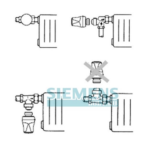

Ha a radiátor az ajtó mögött van lehet úgy szerelni a termosztatikus szelepet úgy szerelni hogy lefelé álljon ? Mert jelenleg vízszintesen előre áll így nem merek rá fejet tenni.
termosztátfej állásai.jpg (33.69 KiB) Megtekintve 12248 alkalommal.
A képek mutatják a megfelelő helyzetet. Felfelé azért nem lehet, mert az alatta lévő cső hője befolyásolja a termosztatikus szelep működését, hamisan fog szabályozni.
