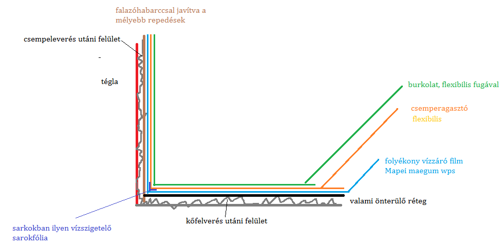

Leverem a csempét, felverem a követ, kiveszem a kádat. Ugye a csempe alatt le fog jönni a vakolat, a kőtörés után lukas lesz a padló.
A kérdésem, hogy milyen rétegrendel kell ezeket rendbetenni?
Falhoz vegyek zsákos habarcsot és azzal egyenlítsem ki a felületet, majd valamiféle finomvakolat? Ezek külön rétegek, anyagok? Vakolatra mélyalapozó és utána mehet a csemperagasztó.
Padlónál is gondolom kell valami olcsóbb anyaggal a nagy hibákat javítani, majd egy önterülő beton réteg? Itt olvastam, hogy a falig nem szabad kifolyatni az anyagot, hanem valami szivacsot kell körberakni. Erről tudnátok pár szót szólni?

A rétegrenddel nincs gond.

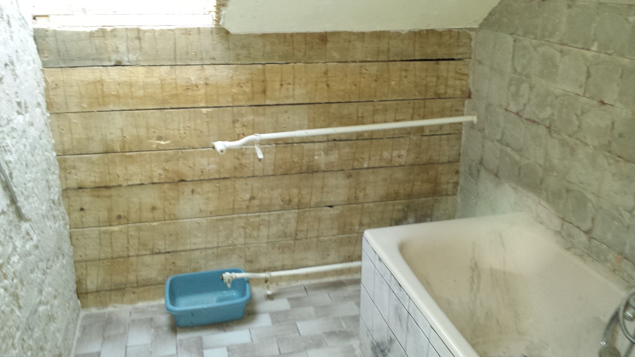

Az alapozóból még fog maradni elvileg egy csomó. A kérdésem az, hogy a képen látható, hogy milyen állapotú most a fal, helyenként laza volt a vakolat és lejött a csempével együtt, de valahol meg bikán tapad, így azt nem zúznám le.
Mehet erre direktbe a falazóhabarcs vagy kenjek alá egy kis alapozót? Elvileg ez pont jó ilyen vakolatok alá is.

Pergő rossz vakolatra nem tapad semmi, mert ami rátapad, az is lehullik a még alatt lévő gyenge réteg miatt. Annyira verd le a vakolatot, hogy alatta már ne pergő vakolat legyen. Ahol kell tégláig, mert arra tapad az új vakolat. Sok munka, de hosszú távon megéri.

A vakolat az oké, ami a képen van, az már sehol nem porlik, masszívan áll a falon. Akkor erre fogok direktben habarcsból vakolni, utána megy rá a vízszigetelés csempemagasságig, aztán csemperagasztó.

Mielőtt nekiállsz vakolni, készíts egy kisebb felületet próbaképp, hogy mennyire stabilan tapad az új vakolat a régire. Ilyen esetekben néhány helyen tégláig levertem a régi vakolatot, hogy legyen stabil kapaszkodója a vakolatnak.
