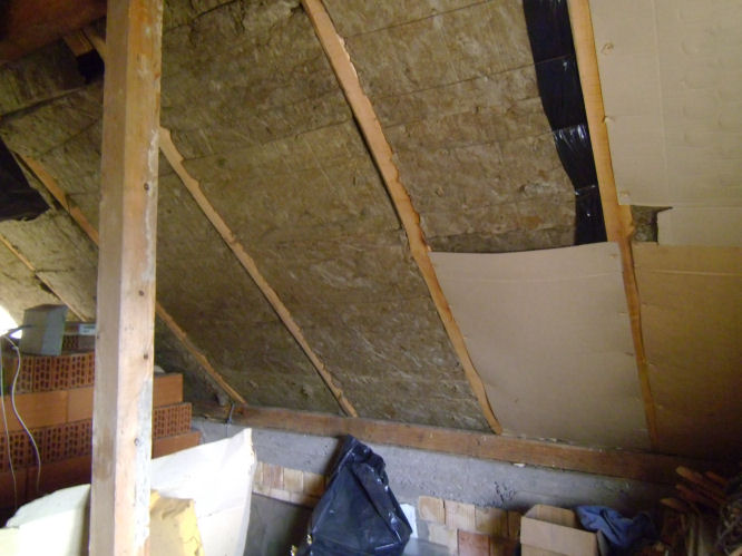

Adott egy 24 éve épűlt ház aminek eddig kihasználatlan tetőtere idén beépítésre kerül. De már a hőszigetelésénél elakadtunk. A gond hogy az ellenlécezés (és a tetőfólia is) hiányzik.
Pár évvel ezelőtt utólagosan elvégeztünk egy egyszerű szigetelést oly módon hogy a szarufák közé fóliát (sima takarófóliát, illetve a szigetelőanyag csomagolását! (már akkor újrahasznosítottunk :) )), majd 10 cm-es közetgyapotot tettünk. Mivel akkor még szó sem volt tetőtér beépítésről illetve a szigetelőanyag is adott volt így a dolog ésszerűnek tűnt. Ezt most eléggé bánom, mert ezt a fóliát páraáteresztőre kell cserélni, ugye? A poén, hogy ez még az a régi "bökős,szúrós" szigetelés, szóval jó móka lesz... :D
Azt tudom, hogy elméletileg mi a követendő rétegrend csak a kisszellőzés hiánya aggaszt. A tető megbontása jelenleg nem igen jöhet szóba mert időből és pénzből sincs sok felesleg . Úgy gondolom, hogy jelen esetben talán jobb lenne ha a kőzetgyapot és a páraátersztő fólia között hagynék egy kis légrést, hátha segít, vagy tévedek?
Az öröm az örümben hogy a nyílászárok sem mai gyerekek így a folyamatos légmozgás biztosított. (Bár, ha belegondolok ez az "öröm" sem az a felhötlen fajta, mivel a fűtés ellen dolgozik :? ).
az elképzelés hogy a "meglévő" 10 cm szigetelésre jön még kb 5-10 cm a gipszkartont tartó lécek közé, majd pedig egy nagy páradiffuziós ellenállású párazáró fólia, és végűl gipszkarton. Remélem jó az elgondolás.
Egyébként a gipszkartoncsavarok okozta lyukak nem okozhatnak gondot a párazárásnál?
A párazáró fólíát alúl ragasszam a betonkoszorúra/téglára majd vakolja rá?
A választ előre is köszönöm!
Gábor

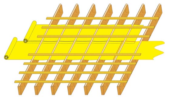

A problémát jól látod, kifelé vagy dupla kiszellőztető légrés, vagy páraáteresztő fólia + kiszellőztető légrés szükséges a szigetelőanyag fölött. A lényege a rétegrendnek, hogy a páranyomás felől szigetelünk pára ellen, kifelé viszont hagyjuk szellőzni, nem teszünk akadályt a pára útjába.
Erős kétségeim vannak a biztos megoldással kapcsolatban, héjalás alatti fólia nélkül bármikor beverhet eső, hó és por a cserepek alá, ami áztathatja a szigetelést, a lerakódó por és kosz meg elzárja idővel a pára útját. Hiába raksz fel fóliát a szarufák közé, az illesztésnél befolyhat a szarufa és a fólia közé és áztathatja faanyagot, rosszabb esetben a szigetelőanyagot is. Tehát a héjalás megbontása nélkül nem tudsz olyan nedvesség elleni védelmet létesíteni, ami pótolni tudja a szarufák fölé rögzített fólia védő, csapadékelvezető hatását. Ezt azért fontos előre bocsátanom, mert ha lezárod a belső teret gipszkartonnal és évek múlva elkezd ázni, akkor szedheted szét az egészet. Szakszerűen csak a héjalás szabályos kialakításával tudod a tetőtér szigetelését megoldani, ami hosszú távon is megfelelő.
De tudom a pénz nagy úr, drága dolog a tető átépítése, igaz ez lehet később is drága, ha le kell bontanod az egész belső borítást nedvesedés, penészesedés miatt.
A jelen helyzetedben jól látod a kiszellőztető légrés szükségességét, de ez csak akkor tud működni, ha a légrés tényleg ki fog szellőzni. Milyen tetőcserép van a házon?
El tudok képzelni egy olyan megoldást, hogy jó minőségű, hőtükrös páraáteresztő fóliát kifeszítesz a szarufák között legalább 5 centiméterre a tetőcserepektől, de ebben az esetben jobb lenne nagyobb légrés. A tetőfóliát lécekkel zárd le mindkét oldalt az egyenletes felfekvés érdekében, nem ártana a szarufa és a fólia közé még vízszigetelő anyagot is tenni, mint penészedésmentes szilikon tömítőmassza, vagy valamilyen ragasztó-tömítőszalag. A fóliának feszesen kell állnia, hogy a víz lefolyjon róla azonnal, ne tudjon megállni a hupplikban. Ez alatti részt már ki lehet tölteni kőzetgyapottal, majd a szarufák alatt a szarufákra merőlegesen (vízszintesen) párnafák közé még 10 cm szigetelőanyagot tenni. Ezt párazáró fóliával befedni, majd erre jöhet a gipszkartonozás.
A párazáró fóliát úgy kell felraknod, hogy egybefüggő legyen, ne legyenek rések, szakadások, az illesztéseket 15-20 cm-es átfedéssel és ragasztással kell légzáróvá tenned. Én a felerősítési pontokat és a tartóváz azon részeit ahová a gipszkartont csavaroztam fel, külön megerősítettem a fólia ragasztószalagjával, így erősebbé és hasadás mentessé lehet tenni. A gipszkarton rögzítőcsavarjai át fogják szúrni a fóliát, de hozzá is fogják szorítani a gipszkartont a léchez, így elzárja a levegő és a pára útját.
A párazáró fóliát a betonkoszorúnál is le kell zárnod. Érdemes lenne a szigetelést levinni a betonkoszorú elé is a földig és akkor egybefüggő réteget kapnál, nem lennének hőhidak alul sem.
Az ablakokon elszökő meleg levegő valóban okoz némi fűtésveszteséget, de egyben szellőzteti is a belső teret, megakadályozva a penészesedést. A légzáró nyílászárókkal gyakran több kárt okoznak, mint amennyi elszökik a fűtésből. A túlzott szelelést a nyílászárók leszigetelésével meg tudod gátolni, de egy kevés szükséges a lakás egészséges páratartalma és levegőjének fenntartása miatt. Ha van valamennyi légcsere, kevesebbet kell szellőztetni, így már nem olyan nagy a veszteség.

Én semmiképp nem javaslom a szarufák teljes bevonását fóliával. Inkább a víz bejutásának megakadályozására tenném a hangsúlyt. Már lehet kapni olyan vízszigetelő csíkokat, ami mellett nem fog tudni befolyni a víz, ha a fólia feszes marad és elég nagy a lejtése, hogy a bekerülő csapadékot egyből levezesse a szabadba. Ez nagyon fontos, a becsapódó víznek nem szabad benn maradnia, ki kell tudjon folynia azonnal a fólián a szabadba. Ha ezt nem tudod megoldani, akkor az egész elképzelésed fabatkát sem ér.
Úgy képzelem el: szarufa, vékony tömítőcsík, fólia, szegélyléc a rögzítéshez. Ezzel szerintem nagy eséllyel szárazon lehet tartani a szarufát és megakadályozni a víz szigetelőanyagba jutását. Ha valamennyi mégis bejut, fontos, hogy kifele tudjon szellőzni a páraáteresztő fólián keresztül, így ki tud száradni. Jól elkészített szigetelésnél a szarufák nem lesznek nedvesebbek a szigetelőanyag miatt, mintha szabadon lennének.
A légrés annyiban nem lesz hamis, hogy a tetőcserepek között ki tud szellőzni, mivel nincs alattuk fólia. Akár milyen jól illeszkednek a cserepek egymáshoz, nem légtömörek, annyit szellőzni fog, amennyire szükség lesz. A kúpcserepek le vannak cementezve? Esetleg a tető gerince közelébe érdemes lenne néhány szellőzőelemet berakni, hogy intenzívebb legyen a légmozgás, ez főleg a nyári melegekben előnyös.
A hőtükrös fólia azért lenne jó, mert a cserepek felől jövő forróság jó részét visszaveri, nem engedi a hőszigetelőanyagot annyira, vagy olyan gyorsan felmelegedni. Ehhez viszont kellenének a szellőzőidomok a cserepek között, hogy a felhevült levegő a légrésből el tudjon távozni.
A szarufákat előtte mindenképp le kell kezelni védőanyaggal. Vagy a lazúrok alapozóját használva és két réteg lazúrral lekenve, vagy a fatelepeken lehet kapni impregnálószert, de azt kérdezd meg, utólag lehet-e használni tetőtérbeépítéshez.
A kilógó szigetelést a szarufákra vágott kőzetgyapot csíkokkal tudod kiegyenlíteni és erre jöhet a belső réteg szigetelőanyag. Mindenhol szorosan illeszd a szigetelőanyagot, ne legyen rés köztük, ott már kialakulhat káros hatású légáramlat. Másik megoldás lehet, hogy a szarufákra belülről felerősítesz a kilógó szigetelőanyag vastagságában lécet és ehhez rögzíted a kereszttartókat.
A térdfal előtt nem kell vastag hőszigetelés, a cél: ne hűljön ki nagyon a koszorú, de ne is legyen hideg ez a falfelület a burkolás után. Igen ez ténylegesen belső hőszigetelésnek minősül, de pl. 5 cm-es rétegben még nem engedi a térdfalat nagyon kihűlni, de a gipszkarton sem hűl le harmatponti hőmérséklet alá. Igazából ezt ki kellene számítani, de nekem nincs ilyen programom. Gipszkarton helyett a térdfalon lehetne belülről is hőszigetelő vakolatot alkalmazni 3-5 cm vastagságban, ez nagy valószínűséggel megoldaná a problémádat.
A párazáró fóliát alul a legalsó tartóhoz alaposan rögzítsd le úgy, hogy lekanyarodjon az aljzatra. Ezt már lebetonozhatod.

Segítséget szeretnék kérni szigeteléssel kapcsolatban. A mi házunk tetőtér beépítéses. A szobák mennyezete hajópadló, a tető felől 20 éve sima nejlon és üveggyapot lett lefektetve a szarufák közé / sajnos fogópárok is vannak/ , majd ismét nejlon, a padlástér felénél még deszkaborítás van. Az utólagos szigetelést hogyan érdemes megoldani, hogy a tető ne legyen nagyon terhelve, a régi szigetelést fel kell szedni? A vízszintes rész mellett van dőlt rész is ez elég zárt /hajópadló és cserép közötti rész/ ezt bontás nélkül hogyan szigeteljem?
Köszönettel!
Ildi

A szigetelés rendbetételéhez és a párazáró fólia helyes elhelyezéséhez valószínűleg le kell bontani a mostani burkolatot. A lebontott hajópadlót újra fel lehet használni, de valószínűleg kell még néhány szál pluszban hozzá az eltérő méretek miatt. Csak óvatosan, sérülésmentesen kell leszedni. A rétegrendet, párazárást, kiszellőztetést ki kell javítani (vagy építeni). Érdemes egyszer rendesen megcsinálni, a mostani kialakításra kiegészítő szigetelőanyagot tenni felesleges, szerintem csak rontotok a helyzeten, idővel egyre több használhatatlan anyag lesz egymás hegyén-hátán.
A beltér felé történő szigetelésnöveléshez el kell távolítani a jelenlegi belső burkolatot, majd a helyes rétegrendet követve lehet újra felépíteni a hőszigetelést a megnövelt szigetelőanyag vastagsággal.
A szarufák fölötti szigetelésnél marad meg a legtöbb beltér, de jóval munkaigényesebb. Ehhez le kell szedni a tetőcserepeket, a lécezést és a mostani fóliát. Jó lenne tudni pontosan hogyan készült a párazárás a belső burkolat alatt - mert ennek függvényében - a belső burkolatot ebben az esetben is el kell eltávolítani, majd kijavítva a hibákat visszaépíteni.
A szigetelés kivitelezésére több variáció jöhet szóba:
- látszógerendás szerkezet: A szarufák teljes egészében látszanak, de ehhez az szükséges, hogy a szarufák jó állapotban legyenek. Egy gyalulás, csiszolás és felületkezelés szükséges lesz, hogy szépen nézzen ki. Erre kívülről már fel lehet rögzíteni a lambériát, a szép felével befelé nézve, majd erre jön a párazáró fólia. A szigetelőanyag nagy sűrűségű, jó tartású kőzet vagy üveggyapot legyen, különben idővel megrogyik és hiányos lesz a szigetelés. A szigetelést két rétegben érdemes felrakni, egymásra merőlegesen fektetve. A rétegeket párnafával lehet elválasztani egymástól, majd a felső szigetelésre páraáteresztő fólia, ellenlécezés, lécezés és végül a cserepezés kerül. Ez az egyszeres kiszellőztetésű tetőszigetelés, lényeges a jó minőségű páraáteresztő fólia, hogy a párát kiengedje a szigetelésből, de a becsapó csapadéktól (esőtől, porhótól) megvédje a szigetelőanyagot.
Rétegrend belülről kifelé:
- szarufa
- belső burkolat: lambéria, OSB lemez, hajópadló, stb.
- párazáró fólia
- első réteg szigetelőanyag
- második réteg szigetelőanyag *
*egyszeres kiszellőzés esetén: - páraáteresztő fólia (lehetőleg hőtükrös)
- ellenlécezés - szellőzésnek
- cseréplécezés
- héjalás - cserép, cserepeslemez, stb.
*kettős kiszellőzés esetén: - légrés lécezéssel
- párazáró fólia, lehetőleg hőtükrös
- ellenlécezés
- cseréplécezés
- héjalás
A kettős kiszellőztetésű szigetelésnél a szigetelőanyag fölött is hagynak lécezéssel egy légrést, majd erre kerül lehetőleg hőtükrös párazáró fólia, ellenlécezés, lécezés, cserepezés. Itt a szigetelőanyagnak is van önálló szellőzése, meg a cserepek alatt is van egy szellőzőréteg, ami a cserepek felől jövő hő jó részét ki tudja vezetni a szabadba.
Tulajdonképpen ez lenne a legjobb megoldás, de egyben a legjobban növeli meg a tetőszerkezet vastagságát, ami nem minden esetben engedhető meg.
- nemlátszó gerendás szerkezet: Itt a szarufák közét is kitöltik szigetelőanyaggal, majd a szarufák tetején még egy réteg szigetelőanyagot helyeznek el, ezután következik a héjalás.
- belső burkolat: lambéria, hajópadló, gipszkarton, OSB lap, stb.
- párazáró fólia
- szigetelőanyag a szarufák között
- második réteg szigetelőanyag a szarufák felett párnafák között*
- cseréplécezés
- ellenlécezés
- cseréplécezés
- héjalás
- nemlátszó gerendás szerkezet 2: Itt a szarufák közét is kitöltik szigetelőanyaggal, és a szarufák alatt még egy réteg szigetelőanyagot helyeznek el, a szarufák tetején a héjalás.
