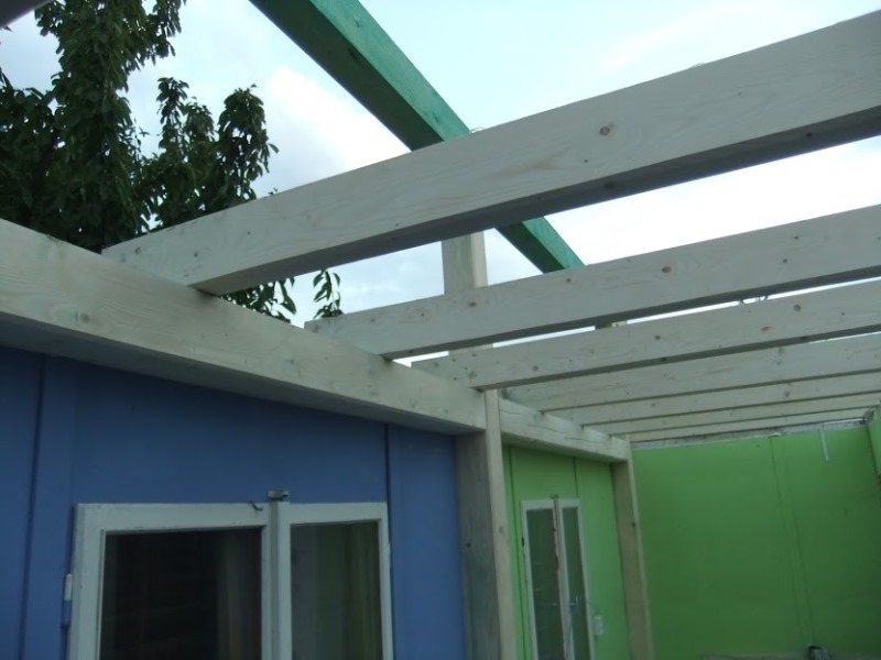

ha jól nézem, a tető leszedése után betették az oszlopokat, majd a külső határoló falak síkjában vízszintes gerendát tettek, erre került a tetőszerkezet

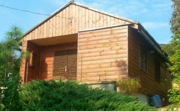

Pontosítok: a ház utcafrontján nincs ekkora fedett teraszra lehetőségünk (beépített az a 3%, ami beépíthető). Oldalt cca 50 centire túlnyúlik a fal síkján, hátul meg sufni van :) Amit beszúrtam linket, ott a teljes teraszt befedték, beépítették. Így festünk:
Nálunk az utcafronti terasz 1/3 részben fedett, 2/3 részben nem (kis beugrós), a nyitott rész fölé tetőt nem tehetünk, de pergolás megoldásban gondolkodunk. Ha idén meglesz (ha!!!!) a tetőcsere-padlástérbeépítés projekt, akkor jövőre szép teraszt kapok (fapadlóval, pergolával) :D

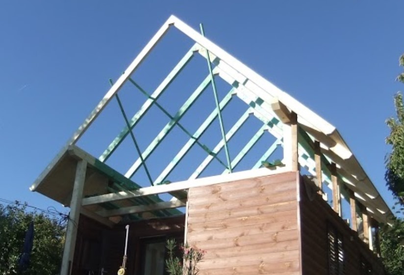

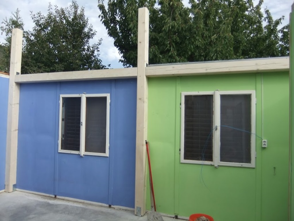

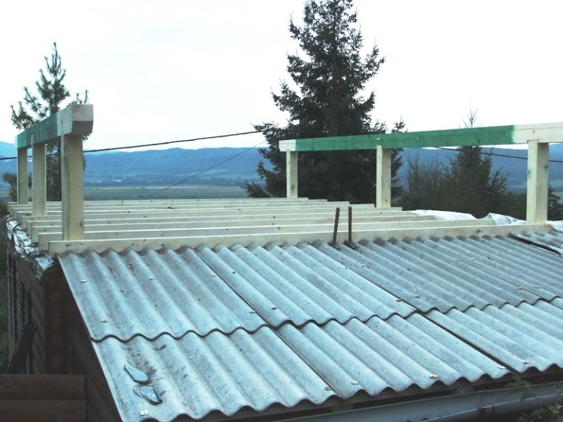

Lekapták a kalapot a házról, s 3 pár oszlopot (papucsban) felállítottak, ezek hordják a teljes tetőszerkezet terheit. A meglévő falak felső síkjában az oszlopok közé gerendák kerültek, ezek tartják a közbenső födémet.

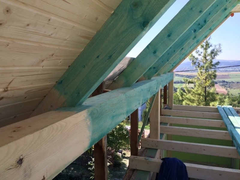

Az oszlopok tetejére kerültek a talpszelemenek.

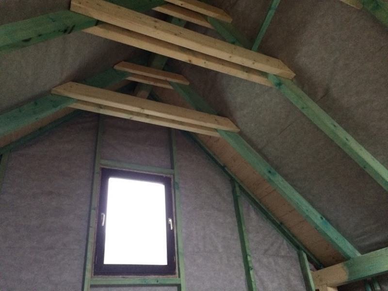

Így néz ki a teherhordó szerkezet belülről.

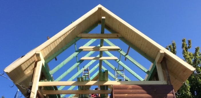

Majdnem készen a szaruzat, belambériázták az ereszalját.

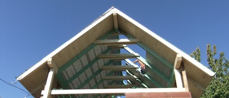

Ez a kép a taréjszelemen rögzítése előtt készült pár perccel.
Szaruzat és talpszelemen találkozása belülről.

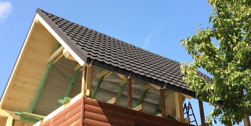

Fóliázás, lécezés

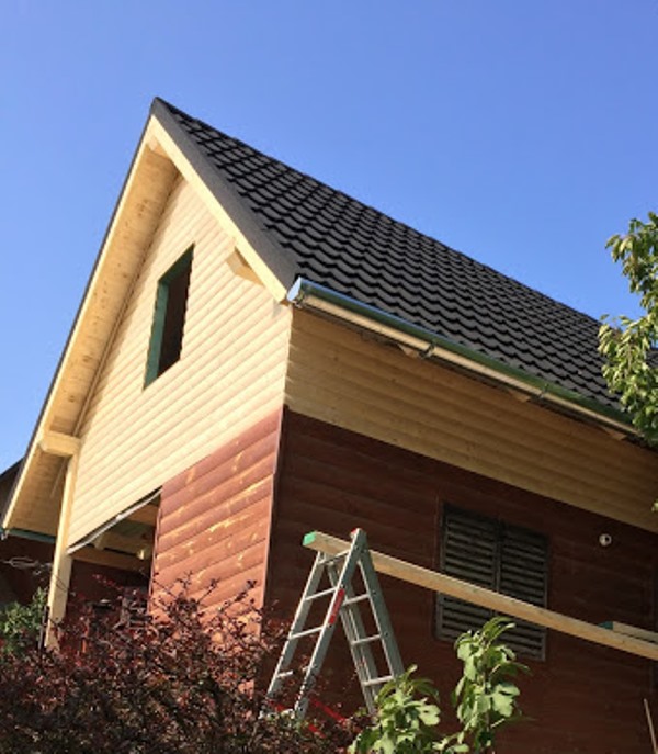

S már fenn a lemeztető. Tyuhéjjjjjj
Lécvázra szerelt, íves faházburkolat.
A felső fogópárok rejtettek, de az alsók látszanak majd a tetőtérben.

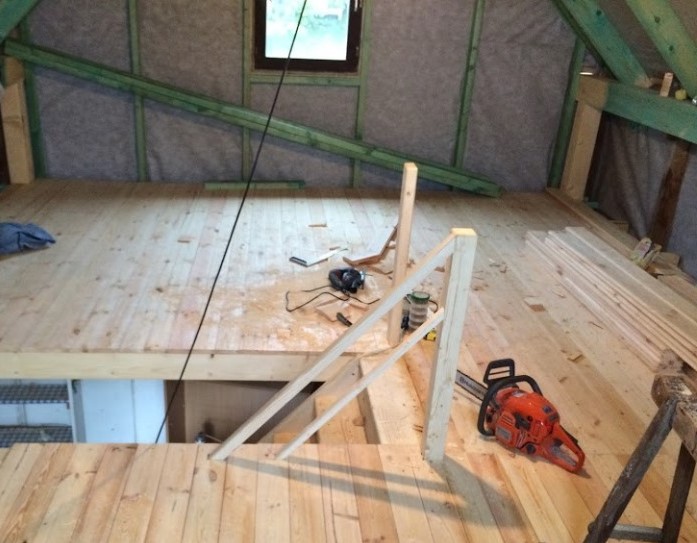

A közbenső födém: födémgerendákra szegelt egyszerű hajópadló.
Úgy tervezzük, hogy a térdfalba és a szarufák közé 15 + 5 cm hőszigetelést teszünk, majd a párazárás után belülről fával burkoljuk. De ez még kicsit várat magára.

A tető fedése cserepeslemez? Hagytatok alatta elég légrést a meleg kiszellőzéséhez?

A tető fedése cserepeslemez, az a gránit őrleményes újzélandi (de itt, Várpalotán gyártott) fejlesztés, amit magad is megszemléltél tavasszal egy tüzépes látogatáskor. Minden tábla 2*4 spéci szeggel ül a cserépléceken, úgyhogy ezt csak akkor viszi a vihar, ha a teljes lécezést is lekapja. :-)
A légrés kritikus pont. Hiába lobbiztam a tervezőnél is, a kivitelezőkkel is, mindketten állították, hogy a szokványos 6 centi elég lesz (noha tudjuk, hogy jobban melegszik, mint a cserép. Pontosítok: gyorsabban. De jobban is?) Alul s felül a nyeregtető teljes hosszában szellőzik, lent rovarhálóval zárt a rés. Remélem, a szigetelés nem sínyli meg. Vagy lehet, hogy igen?
